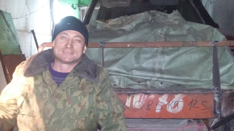

Всем привет хотелось бы не много рассказать как я делал себе силовой бампер с площадкой для лебедки. Облазив и обгуглив весь интернет в поисках чертежа бампера, ни чего толком не где не нашел. То ли все жадины то ли это своего рода бизнес и не кто не хочет делится чертежами . Чертежа правда у меня тоже нет, ну хотя бы более подробным опытом об изготовлении бампера я поделюсь. Долго ходя перед машиной с рулеткой и думая с чего же начать, пришел к одному выводу что мне нужен шаблон который я бы в последствии перенес на метал. Нашел огромный кусок картона ну все думаю сейчас слеплю бампер с картона а там останется дело за малым, ага но не тут то было так как картон это все же бумага и она очень мягкая и гибкая не чего с этого у меня хорошего не получилось. Но я точно знал что просто так без боя я не сдамся, долго думал, думал и придумал а не сделать ли мне из фанеры бампер, как бы это смешно не звучало. Порылся нашел куски фанеры и принялся за работу, благо то что у меня уже был лобзик и шуруповерт ну и опыт в обращении с этими инструментами . Все таки куда проще сделать это все из кусков фанеры и собрать их на саморезы, чем делать это все из тяжеленнго метала да и плюс к тому что с фанерой проще работать.
И в дальнейшем использовать эти детальки как шаблон.

Решил глянуть правда что ли чертежей нет… Сразу же нашел. Делал свой самый первый бампер по этому рисунку 10лет назад. Только заложил пластины под кенгурин и сам кенгурин
ПС: там правда к этому рисунку еще прологается парочка, с раскроем боковушки.
Надо было деревянный оставить, фишка наших авто ВЕС!
Привет да как вариант ещё фризой пройти зачистить и марилочкой пройтись 😂
Да бампер конечно получился очень тяжёлый, но красота требует жертв.
