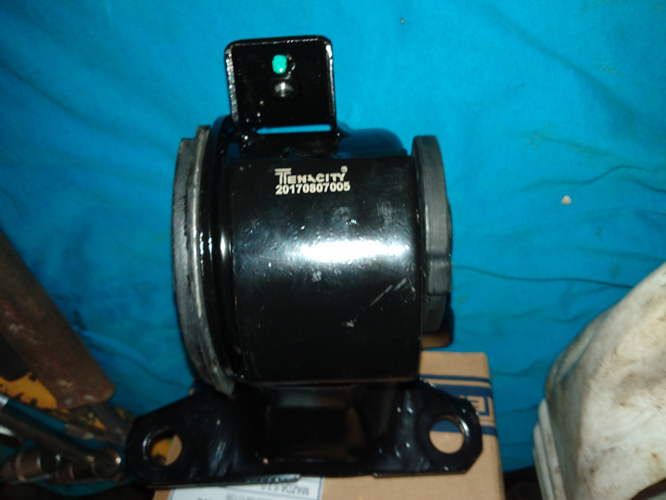

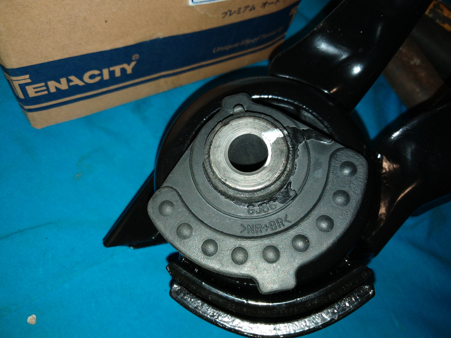

Одолевала вибрация сука слева спереди, под нагрузкой (при разгоне) на малых оборотах и режиме относительного покоя "D + тормоз", немного усиливалась при поворотах, думал на трипод.) Хотел записать на видео со звуком, только вкл. камеру вибро пропадает.)) Сталкивались — знаете, такую аномалию.) Сомнений не было, что то вышло из строя, так смачно хорошо вибрировало.) Полез я значит по другой необходимости к АКПП сверху, снял АКБ и его площадку, осмотрел подушку левую со стороны блока АBS и тут мне открылся тайный смысл, первоисточник так сказать, колебаний с короткой сука амплитудой.)
Заказал AWSMA1061 Подушка двигателя 1 552 р., опираясь на опыт товарищей, оригинал за 5 р. брать не захотел.
Вряд ли кто менял её до меня, 311 т.км прошла, ничего вечного не бывает.
После перекоса из-за левой, осмотрел правую гидроопору 0,5см зазор есть, нижняя вроде в норме. При установке новой пришлось (домкратить агрегат) поднимать кронштейн на 3см, так старая держала, с перекосом.
Очень помог ключ накидной с трещёткой на 14 ( брал его для замены втулок стаба спереди, без него там никак ), тут получил удовольствие. Рожок пришлось сточить на рожково-накидном на 14, чтоб залез в трубу, сорвать нижний правый болт крепления подушки к лонжерону.
Вибрация сука ушла.)
Затягивал болт подушки, по принципу сайлентблока, наживил, раздомкратил, покачал, протянул.

Сайлентблоки этой фирмы или проще сказать РТИ Tenacity очень хорошего качества. Мягкие, эластичные и ходят хорошо. Качество близко к оригиналу.
а почему просто сайлентблок не поменял?
Фебест только встречал, не доверяю им. Эту сильно не ругают, вот так и определился с выбором.

Привет, думаю характер вибраций может отличаться, тут уж насколько умерла именно твоя подушка, ( просела, задубела, надорвалась, оторвалась и т.п.), если вообще умерла. Я снимал АКБ и его площадку, засунул телефон с вкл. вспышкой и раза с 3го, получил вменяемое ( 1е сверху ) фото. Снимал со стороны торпедо, с др. стороны не видно нихрена.) Ключ на 10 и 10 мин. делов, потом дроссель до конца откроешь (до отсечки, газ в пол) и никаких следов, да магнитола и часы.
