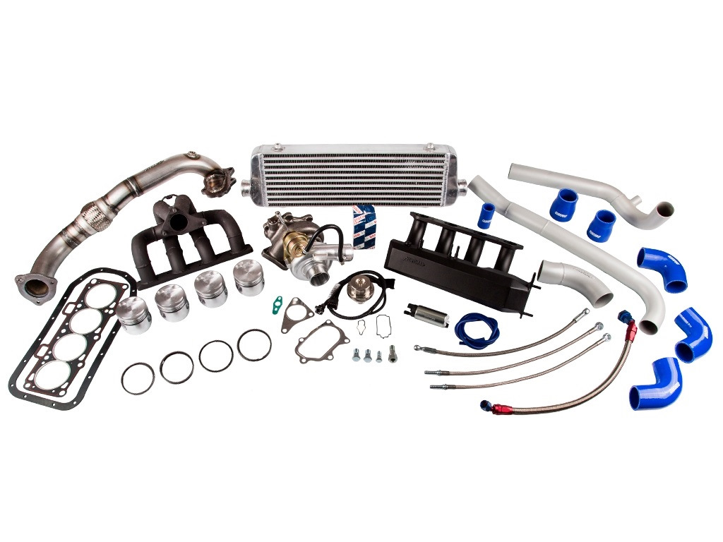

Турбо кит ВАЗ 8 клапанов
Особенности турбо-кита на ваз 8кл:
• Давление наддува до 0.5 бар.
• Позволяет увеличить мощность автомобиля до 120 лошадиных сил.
• Крутящий момент до 190 Нм.
• Не снижает ресурса двигателя.
• Установка турбо кита очень проста, все детали являются навесными.
• Дополнительные доработки двигателя не требуются.
• Компоновка такова, что внешне изменения будут не заметны невооруженным глазом.
• Быстрый отклик на педаль газа.
• Максимальное давление наддува достигается уже при 2000 об/мин.
• Требуется изменение программы управления двигателем.
Комплектация:
• Коллектор стальной (нижнее расположение турбокомпрессора)
• Турбокомпрессор Mitsubishi TD04HL — 15T style
• Прокладка между турбиной и коллектором
• Фланец выпуска выхлопных газов из турбокомпрессор
• Шланг маслоподачи армированный
• Маслослив армированный
• Подача тосола для охлаждения турбокомпрессора
• Обратка тосола для охлаждения турбокомпрессора
• Уплотнительные медные кольца для фитингов
• Клапан сброса избыточного давления
• Силиконовые соеденители воздушных магистралей
• Воздуховоды
• Топливные форсунки повышенной производительности 192 cc
• Болт забора масла из ГБЦ
• Болт маслоподачи для турбокомпрессора
• Хомуты
• Шпильки
• Гайки
