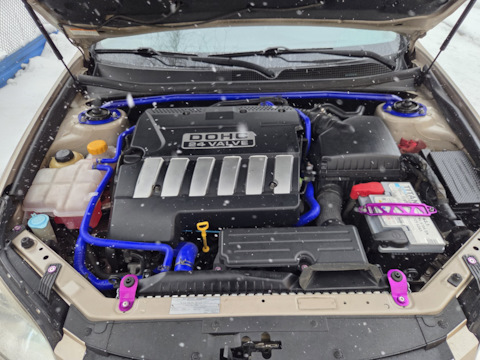

Цифры на одометре медленно, но верно приближаются к красивой единице с пятью нулями. Жидкости не менялись, т.е все заводское. Ну и вот решил я начать с антифриза. Просмотрев у сотоварищей кто, на какой и как меняет думаю, что и мне можно внести свои 5 коррегирующих копеек в общий сюжет. Выбор мой упал на

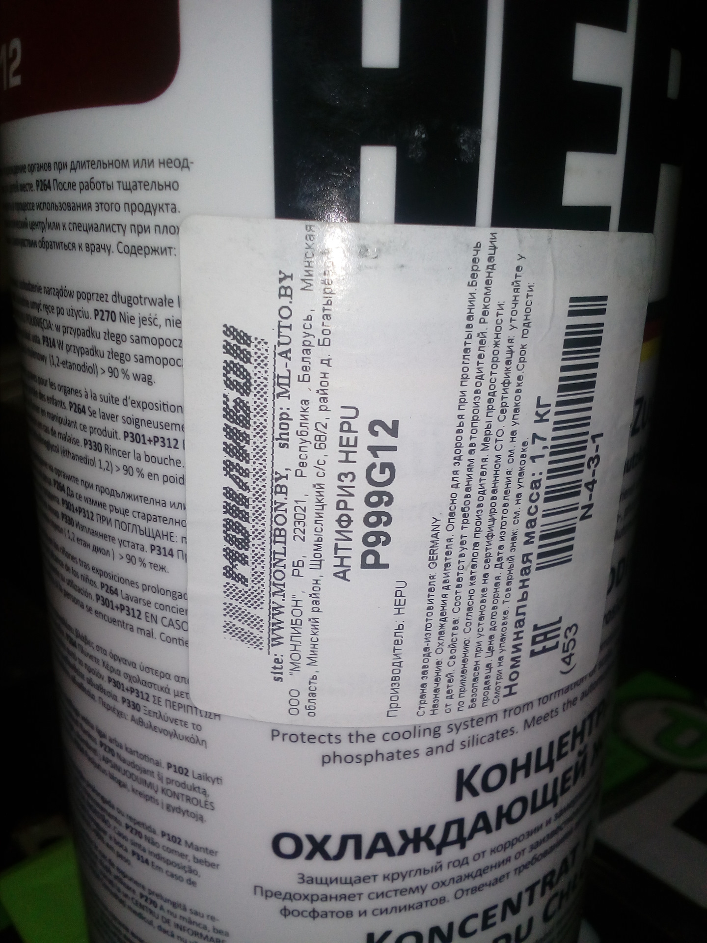

Прибывшим в Казань из Германии, но не напрямую
О чем так же свидетельствует

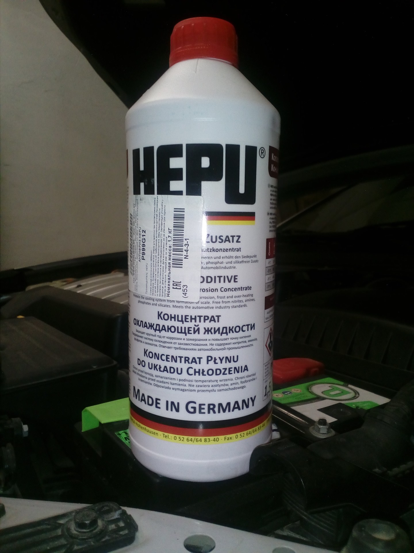

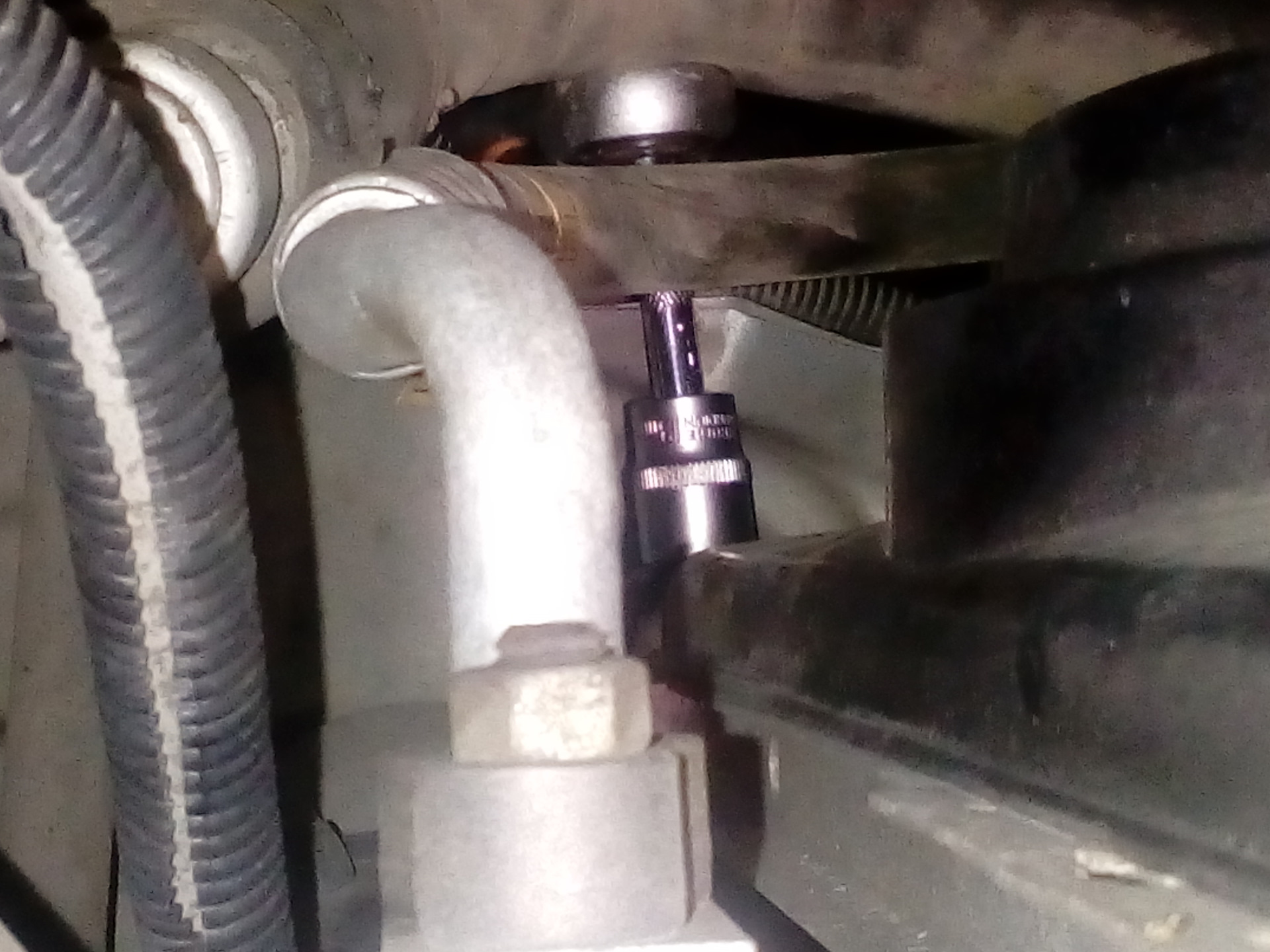

Концентрат. В бутылке 1,5 литра. Покупал 3 бутылки. Работу проводил на яме. Снял защиту и пластиковый щиток справа, не полностью, а только нижнюю часть отогнул и застопорил его что бы не мешал. У правого угла радиатора снизу имеется сосок который видно через нижнее отверстие в раме, на которой сидит радиатор. Подобрал кусок шланга ( подошел кусок от магистрали системы гур) и надел его на сосок. Вот подобраться к пробке, которая находится чуть выше, сразу и не получилось. Сверху не достать. Только снизу. Открутил головкой на 13, короткий удлинитель и маленькая трещетка
Поставил тару под шланг и слил около 6,5 литров старого ( кристально чистый, аж сердце жало когда сливал, ну да ладно., ., надо так надо). Сливается долго, минут 40, да мне не куда было спешить. Считаю что здесь важна точность измерения при отсутствии утечки минуя тару. У меня получилось слить без единого подтека и точно в тару. Дальше 3-х кратная промывка дистиллированной водой с прогревом двигателя. Замер промывных вод показал что сливается 6,3-6,4литра, что зависит от количества налитой для промывки воды. Учитывая, что антифриз этот концентрат и рекомендации производителя: температура кристаллизации минус 37 градусов, то разбавлять надо дистиллированной водой в соотношении 50\50. НО. ! Вот тут у некоторых ОШИБКА в разведении. Они не учитывают ту воду, которая остаётся в патрубках, печке, низ радиатора и т.д А это Около 1,5литра!""! Объём 1 бутылки концентрата как раз 1,5 литра. То есть 1 бутылку наливаем в систему БЕЗ РАЗБАВЛЕНИЯ. И получаем 3 литра ( остаток воды 1,5 литра и концентрат 1,5 литра) готового залитого в систему антифриза из 8 литров по мануалу. То есть остаётся долить 5 литров разбавленного антифриза. Из оставшихся 2 бутылок замутил 6 литров. Влезло почти 5 литров. Думаю что мой совет поможет собратьям.
P.S. после 1 прогрева и минимальной поездки долил остаток от 5 литров. Все влезло, значит расчет произвёл точно.
