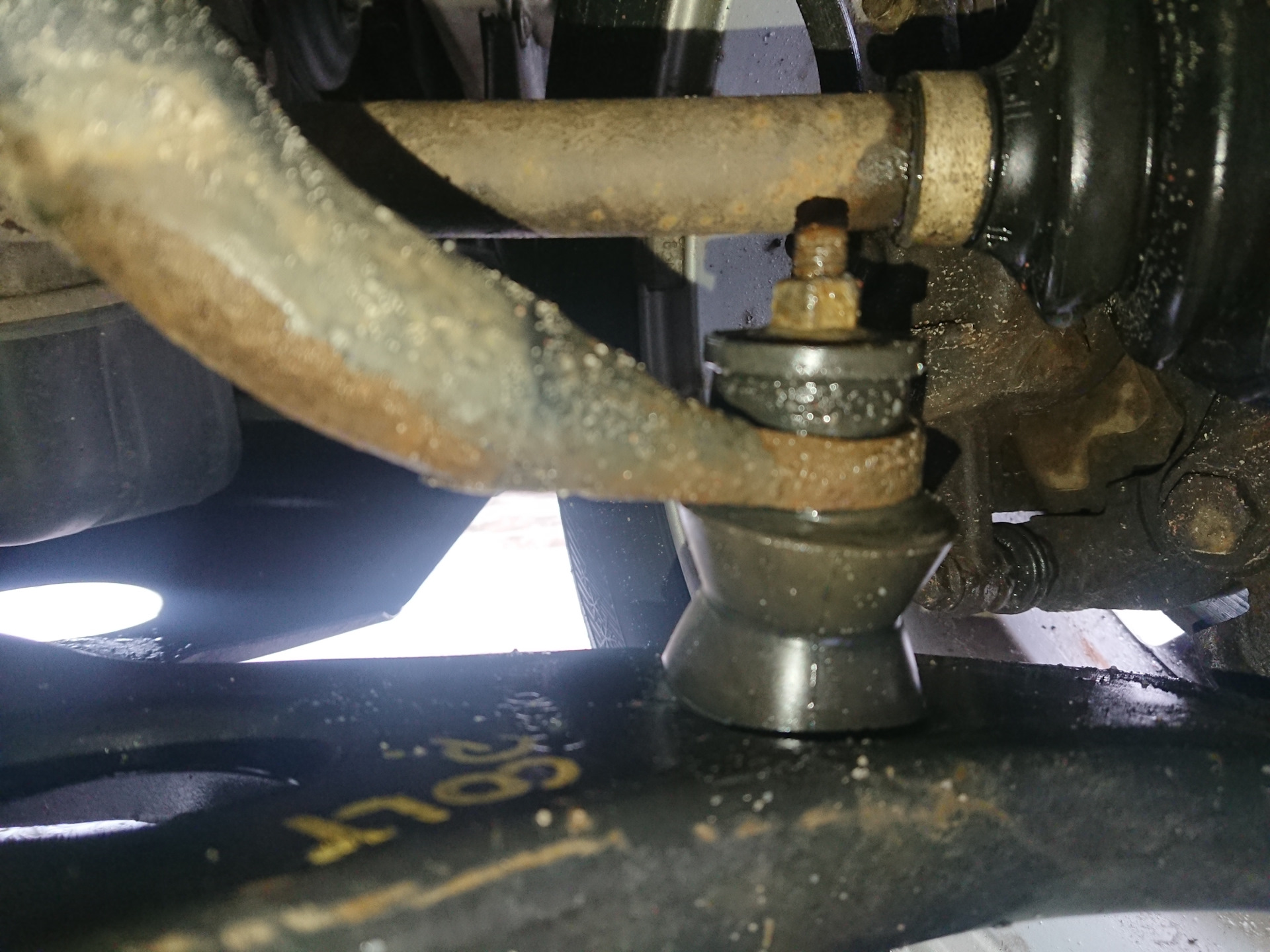

Кулибинерство как всегда начинается там, где отсутствует возможность заказать оригинал, дорого, или, банально, лень… Исключением не стал и случай со стойками стабилизатора.

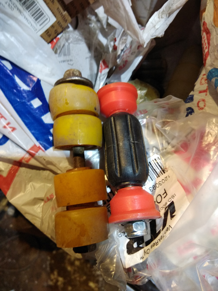

Из подручных средств получилось вот такое чудо)
Это у меня вторая модификация, так сказать. А в первой было немного иначе. Вместо центральной втулки с реактивной тяги классики стояло два бублика, две шайбы и металлическая втулка для распора. Проще сказать: стандартная система от деу сенса, но укороченая по длине. Позже понял, что внутренние бублики не полностью перекрывают отверстие в рычаге. Принято решение увеличить обьем резинового изделия в центральрой части стойки. Дальнейшие доработки будут спустя.
Сборка в тестовом режиме ахаха

Сдавливаются, делается подтяжка со временем, нет сидит нормально, я откатал 210 тыс км на момент продажи, всё устраивало.
Спасибо
Громадины))
Если замерить один в один размер по длинне
Подскажи, там отверстие в рычаге под конус нижней резинки.
Как себя ведут волговские в этом отверстии?
Не ерзают полиуретанки там?
Как со временем — сдавливаются сильно?
давно удешевил стал ставить волговские наборные полиуретан!)))
меня в этой машине уже затрахали эти сйтоки стаба. тоже ставил ен оригинал, делал колхоз из лансеровских и кольтовских, еще что то пробовал — ничего не работает.
последнйи раз поставил оригинал, для пробы, пока звук пропал.
Но думаю не на доолго — конструкция уж очень кривая)
рассккажи какие результаты будут.
Конструкция кривая, не спорю. Все дело в посадочном отверстии. На втулке с амортизатора на 14, если не больше, а болт то на 8. Буду думать как оцентровать втулку на болту. После этого все проблемы исчезнут, надеюсь ахах. Пока полет нормальный. Немного раструсилась одна стойка, надо подтянуть
к стати в оригинальных стойках стаба втулки имеют спец вырез под посадочное отверстие — незнаю на сколько этого хватит
Хорошее замечание. Учтем, спасибо)

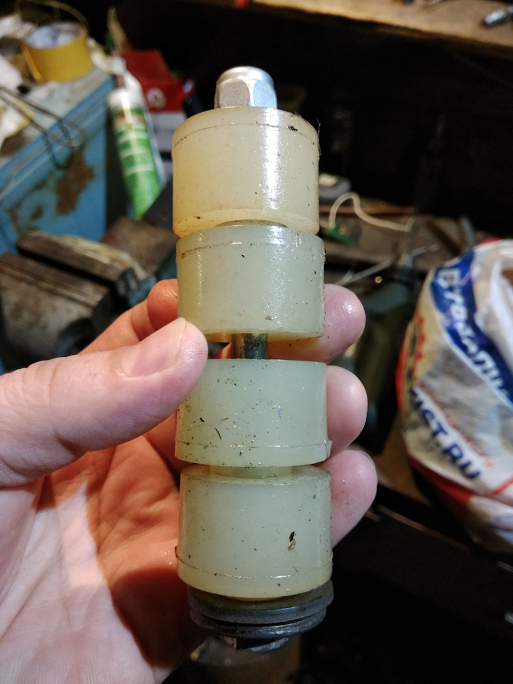

волговские поставь Полиуретан 18-03-006-RВтулка верхняя амортизатора передней подвески ставишь по краям с верху и с низу по одной в середину 2шт поверь я 200 тыс проехал на кольте самый дешовый, практичный, и долгоиграющий момент)))я тебе скинул артикул первый попавшийся ты можешь дешевле взять я покупал по 80 рублей за штуку в магазине!прям на родные болты ставь они у нас помоемому на 8 идут или на 10 а у втулок каак раз диаметр внутренний такой
тоже задолбался покупать, получается 10 втулок надо или как? не вкурил))) можешь скинуть фото или точное количество втулок
Ок скину фотки
Количество хотя бы
Да по четыре штуки на стойку, как и на магазинных, по краям по одной в середине две вместе как распорная получается, сегодня найду в гараже покажу
Окей, благодарю
