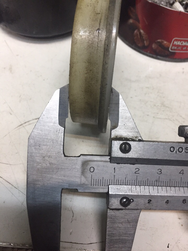

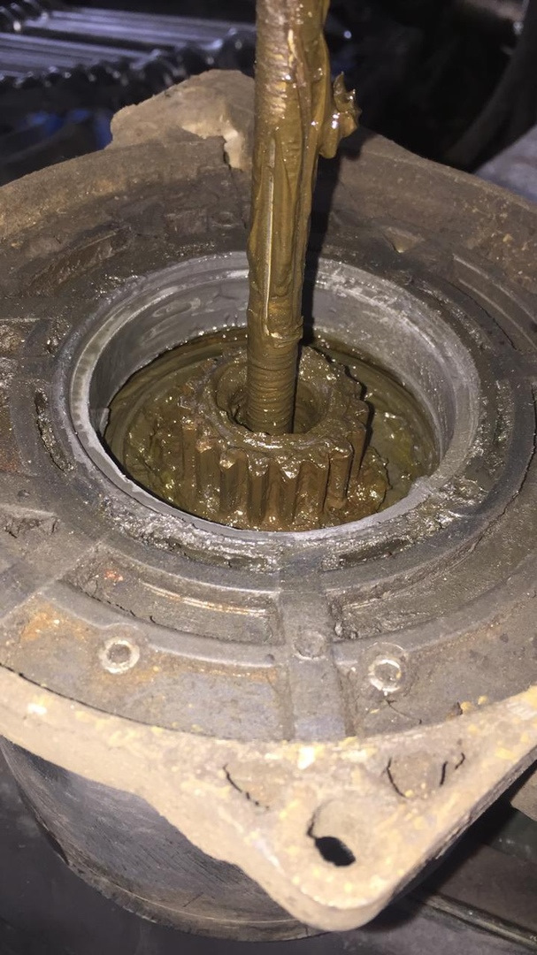

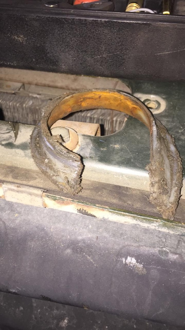

Всем доброго время дня! Разобрали лебедку Ермак 12000 а там эмульсия вода и хана двум фтулкам.Вопрос продают ли на них запчасти и где искать?
в итоге то устранил неприятность ?
Да поехал в гараж 4х4 купил две втулки. ценна вопроса 250р
оказалось всё гораздо проще)) на винч подойдёт?
Не могу сказать надо у них поинтересоваться
Бронза! Но "ЕРМАК" очень похож на "ЕЛЕКТРИК ВИНЧ" посмлтри может подойдет www.offer4x4.ru посмотри здесь! Я тут сам брал и лебедку и запчасти
Так из бронзы делать?
Из бронзы крепче если заготовку найдешь
так вот и вся проблема в ней
Это капролон, фторопласт не пойдет — мягкий слишком
где его можно купить? чтоб токарь выточил!
Да фиг знает, гугл обзванивать если…
