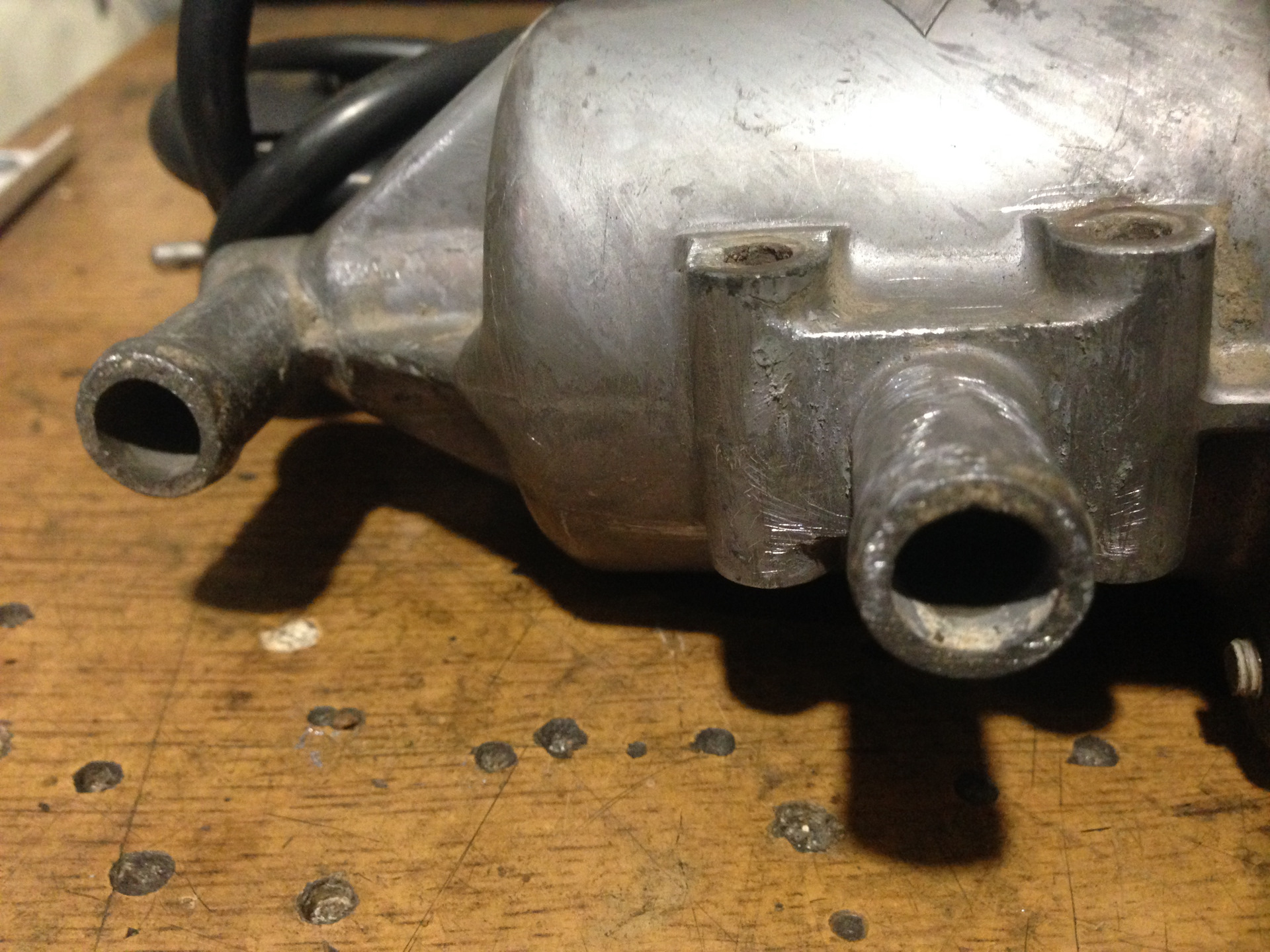

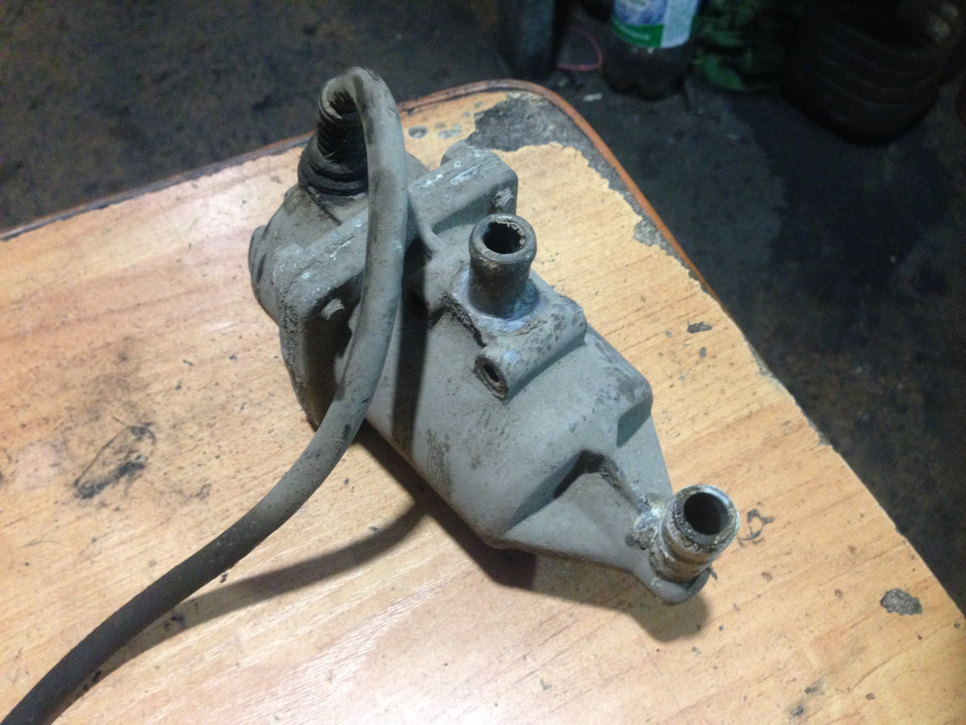

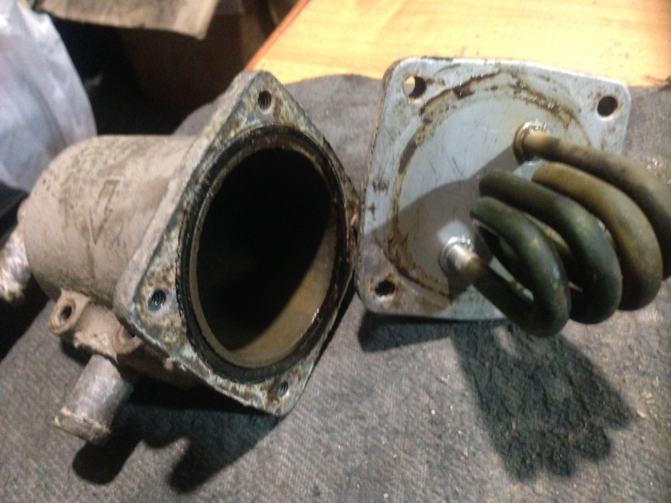

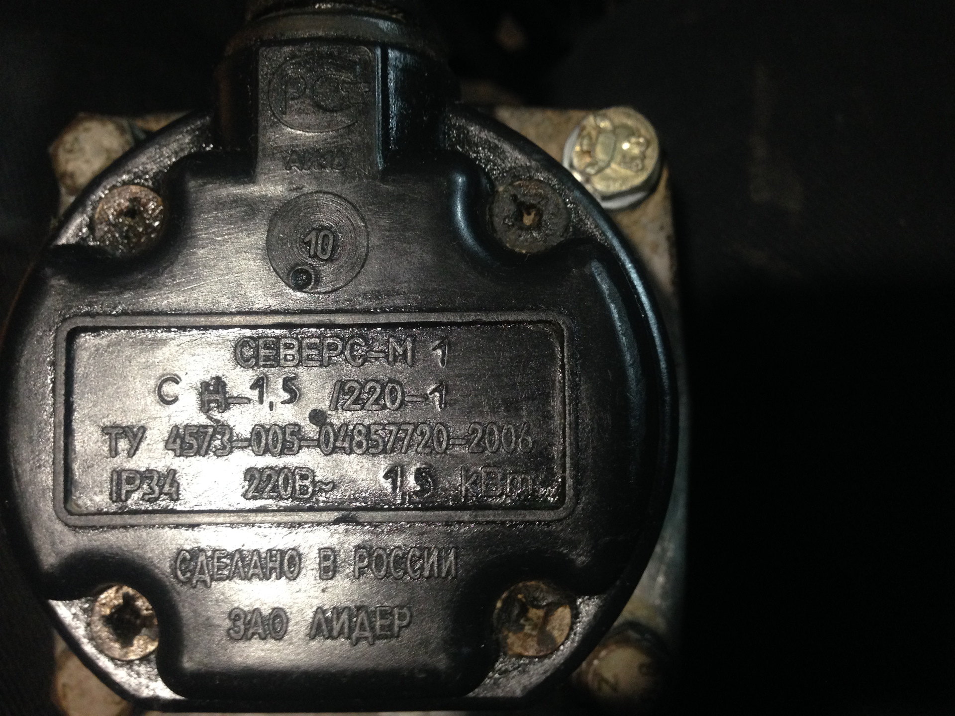

Подогреватель Северс-М на 1,5квт, достался мне в таком виде )))как всегда с вторчермета))).Люди сдали в утиль Газель, вот там он и стоял))

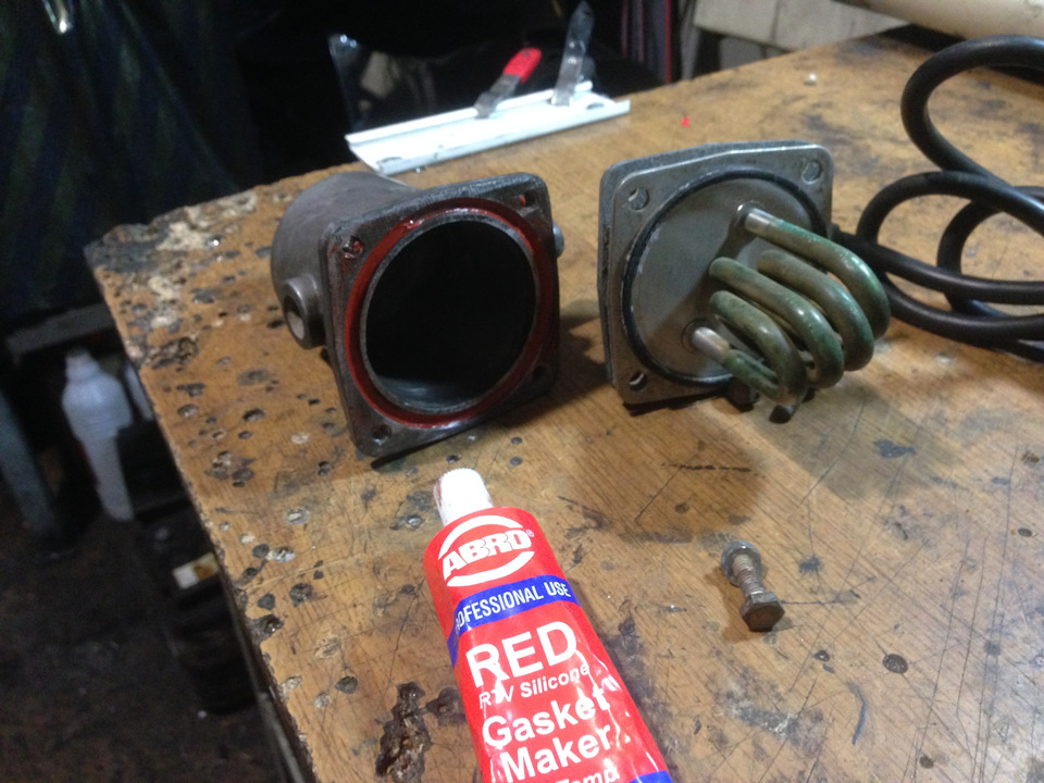

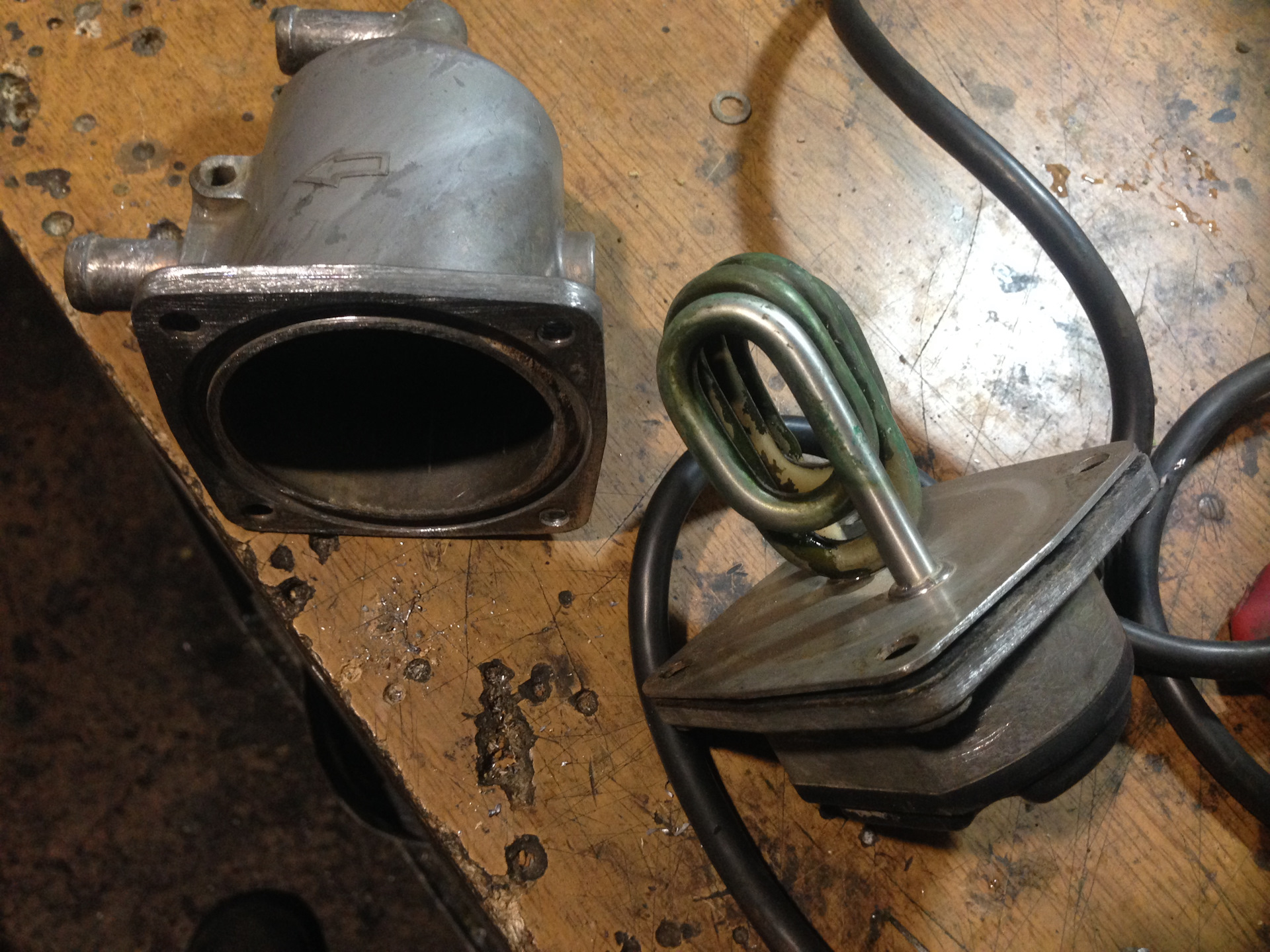

Почистил, отмыл и разобрал его, внутри всё отлично.
Залил водичкой и проверил.

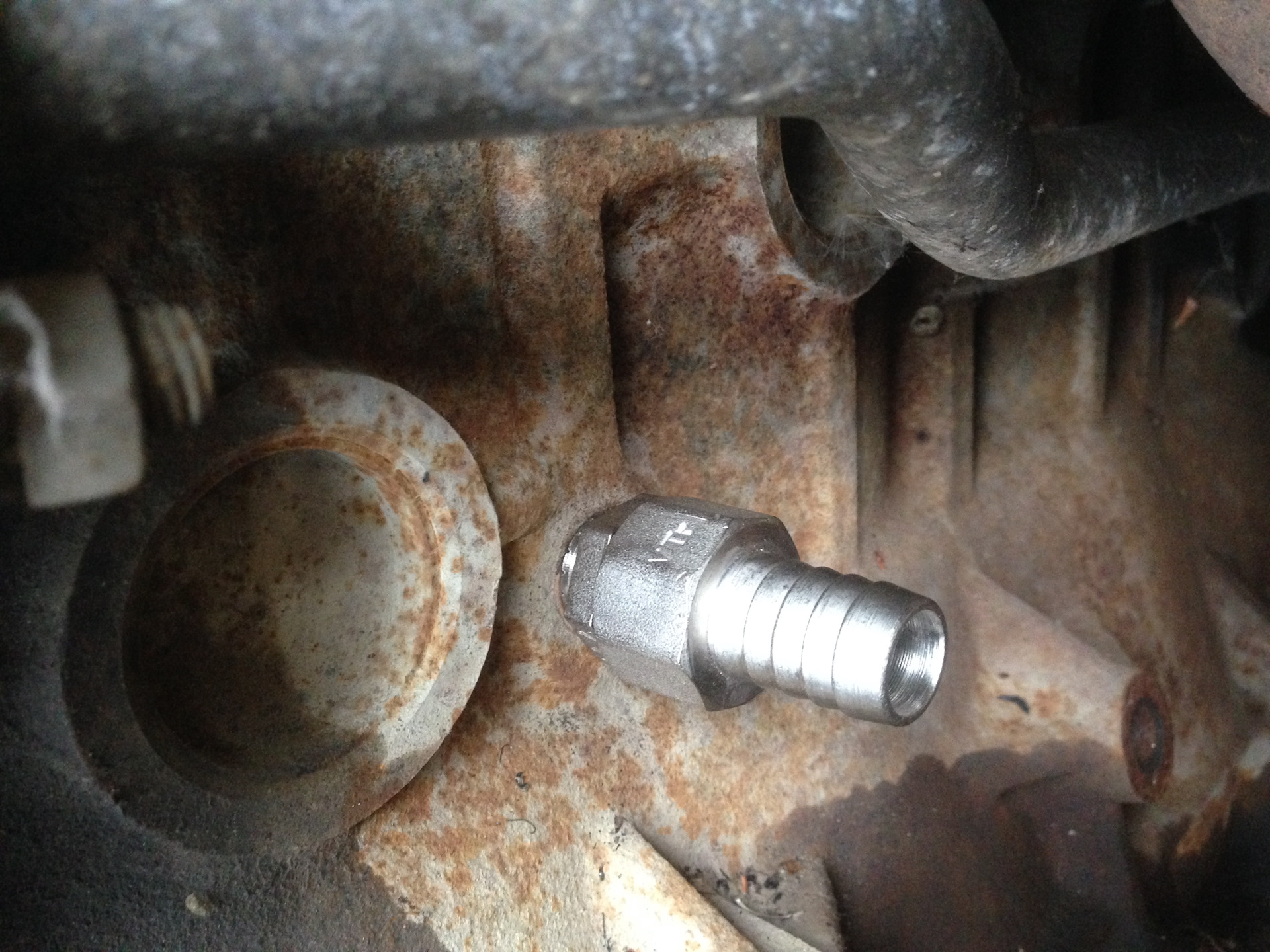

Теперь, про врезку его в блок ДВС.Вход (подача ОЖ) будет из сливного отверстия в блоке (где генератор)
Хорошо что есть второй двигатель)))всё можно подготовить заранее)))

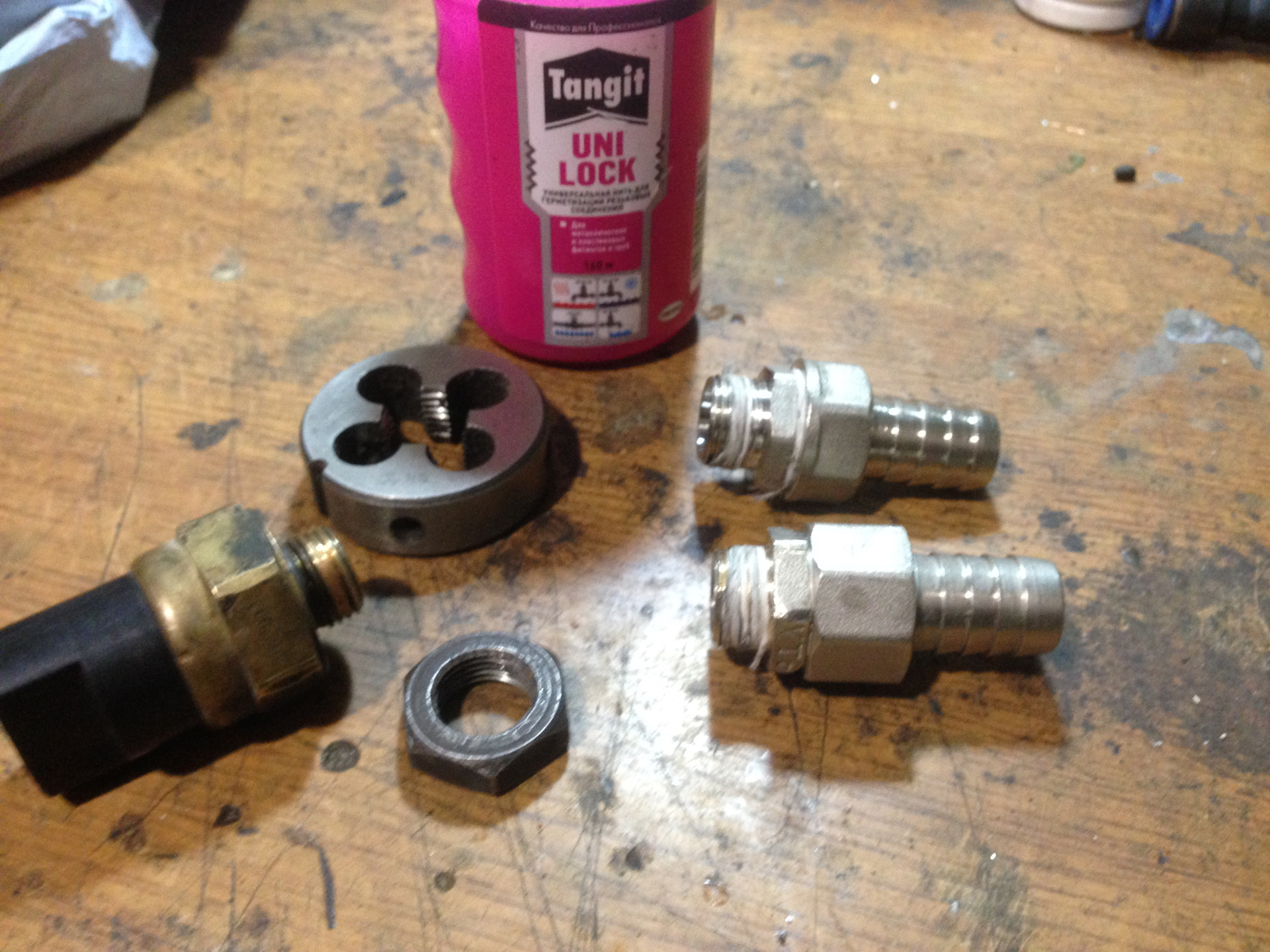

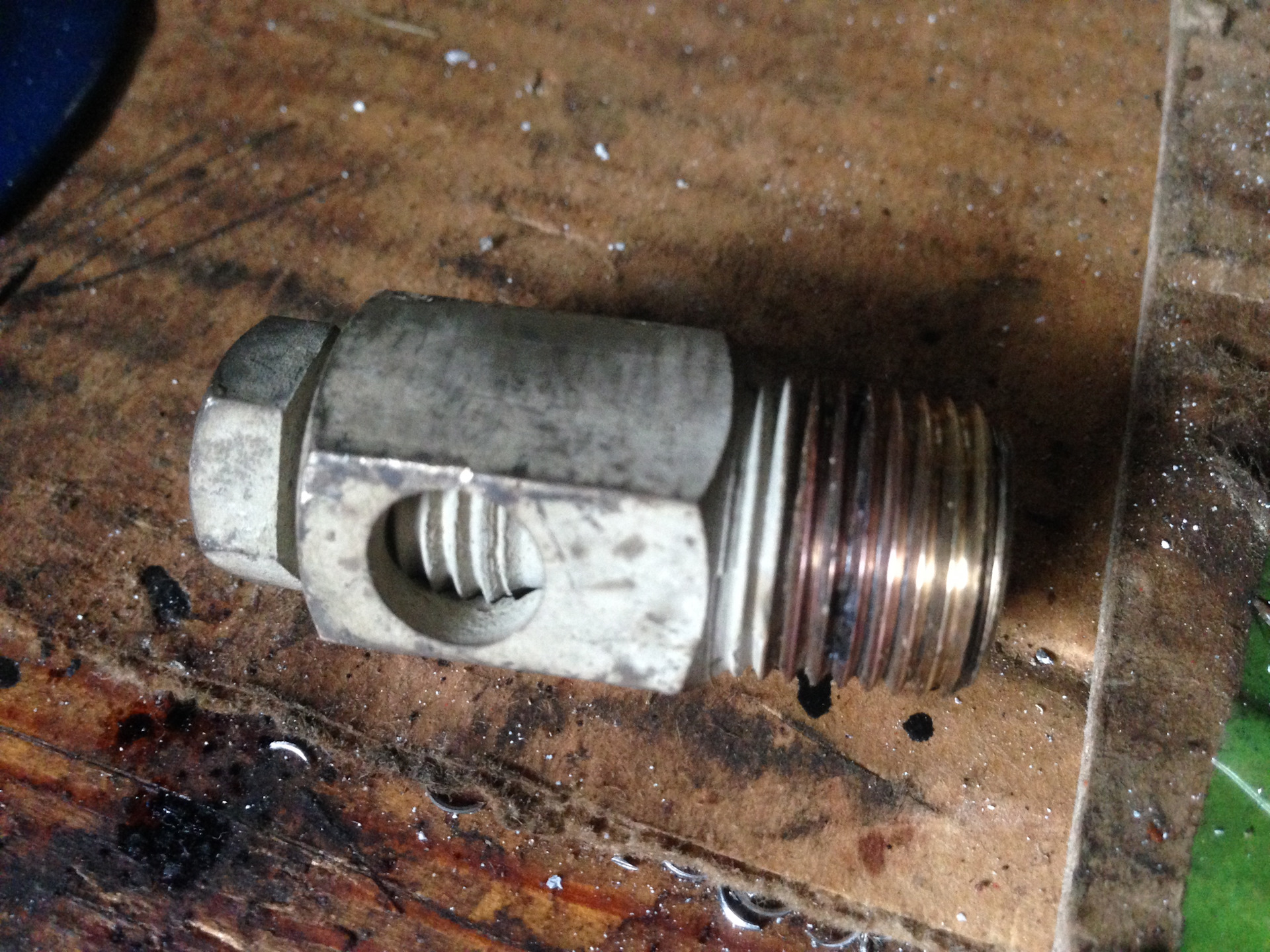

Выкручиваем сливной штуцер из блока, резьба там дюймовая 3\8
И вкручиваем заранее купленный штуцер 3\8, диаметр 16.

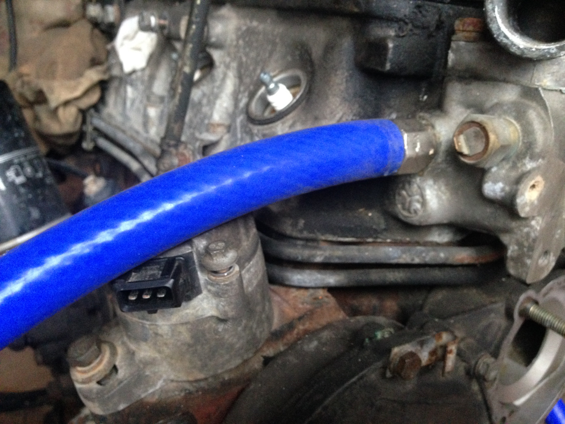

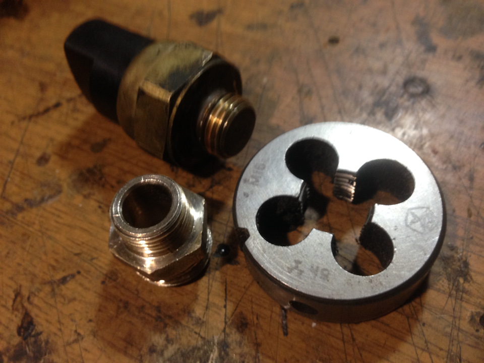

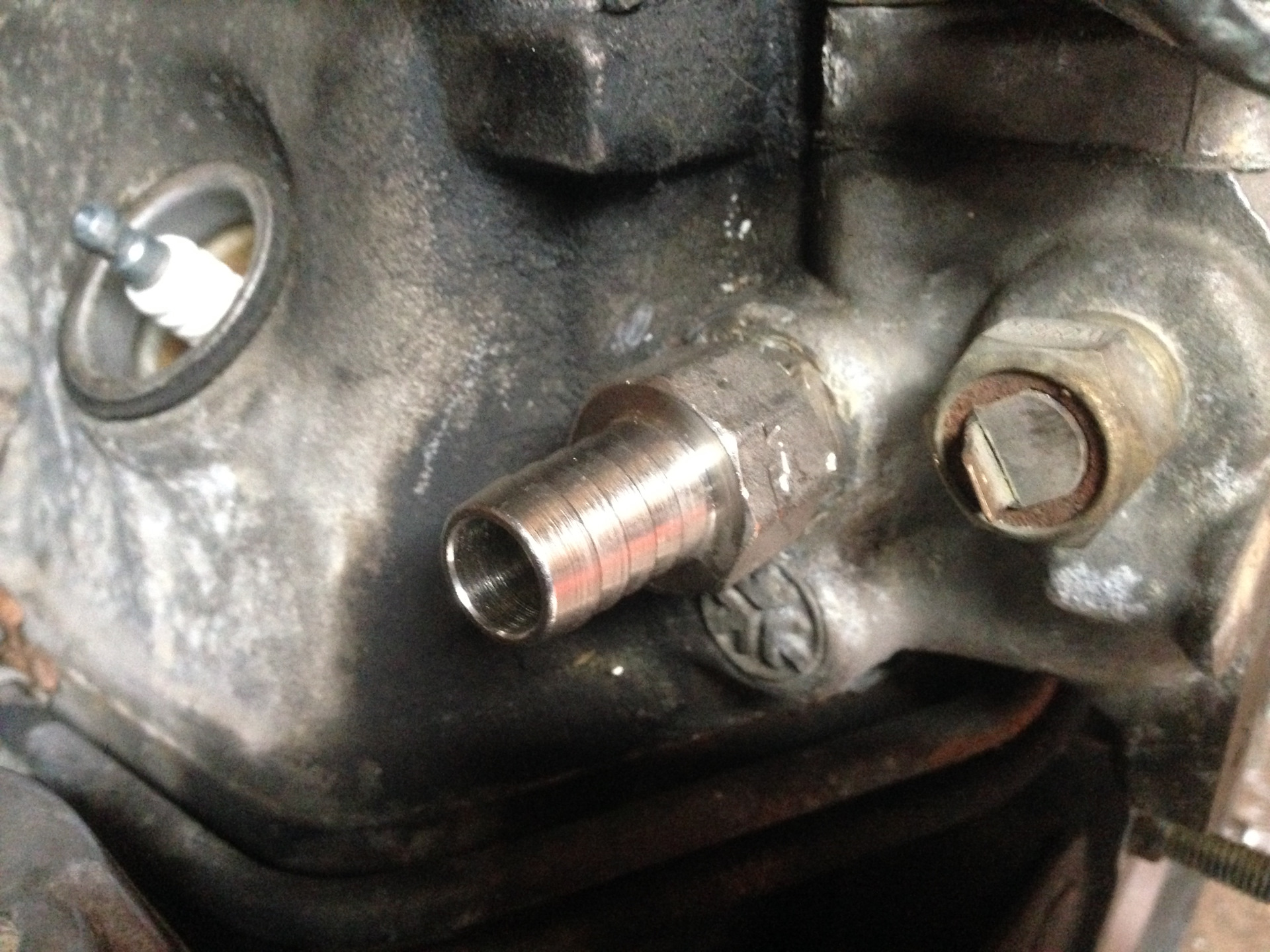

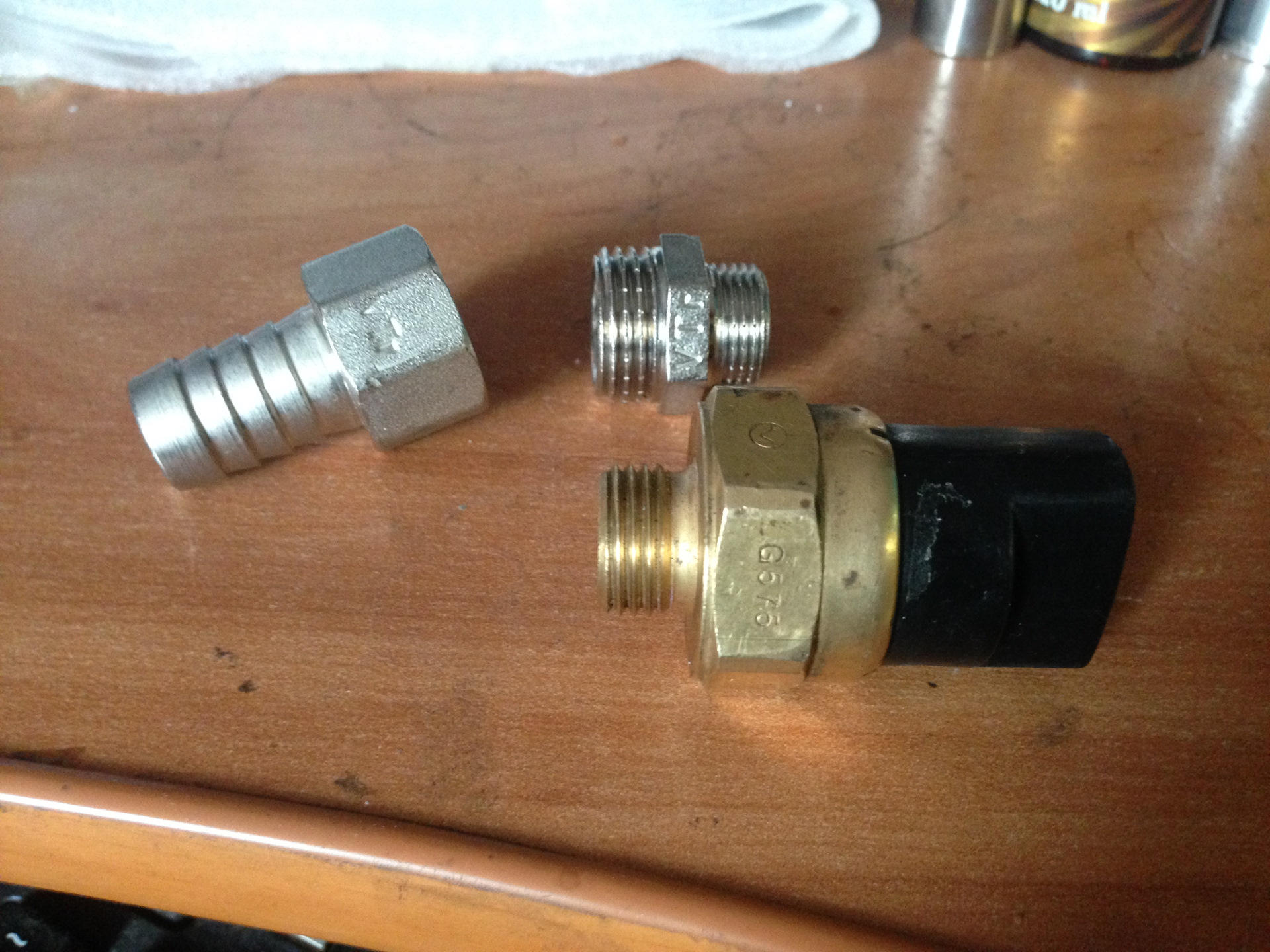

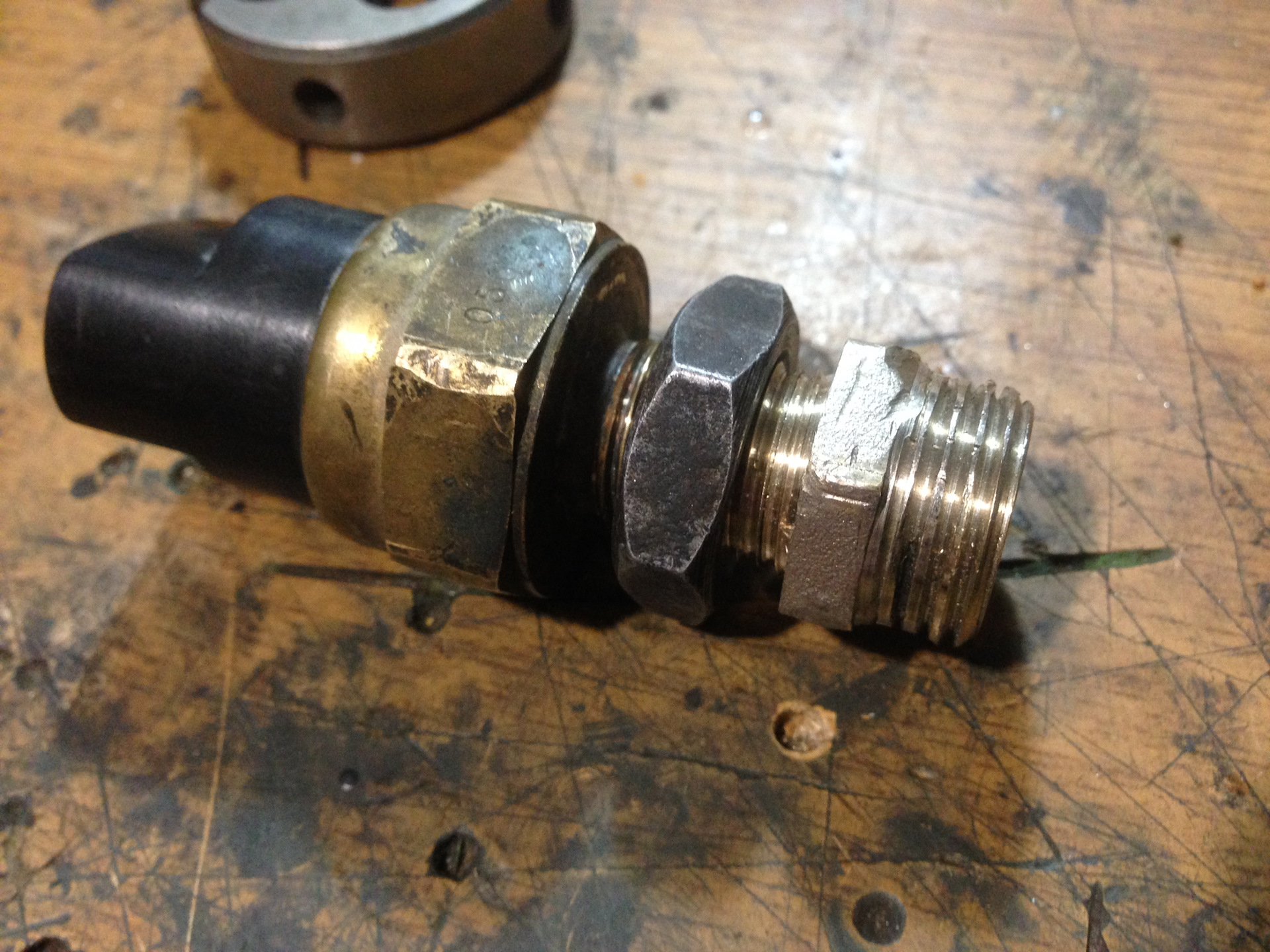

А выход из подогревателя я решил врезать вместо датчика включения вентилятора, так как он у меня бездействует)) и отверстие в ДВС уже есть.
Но выкрутив ДВВ, оказалось что резьба там уже метрическая на 16.
Перерезаем плашкой на 16 дюймовую резьбу и получаем то что нужно)))

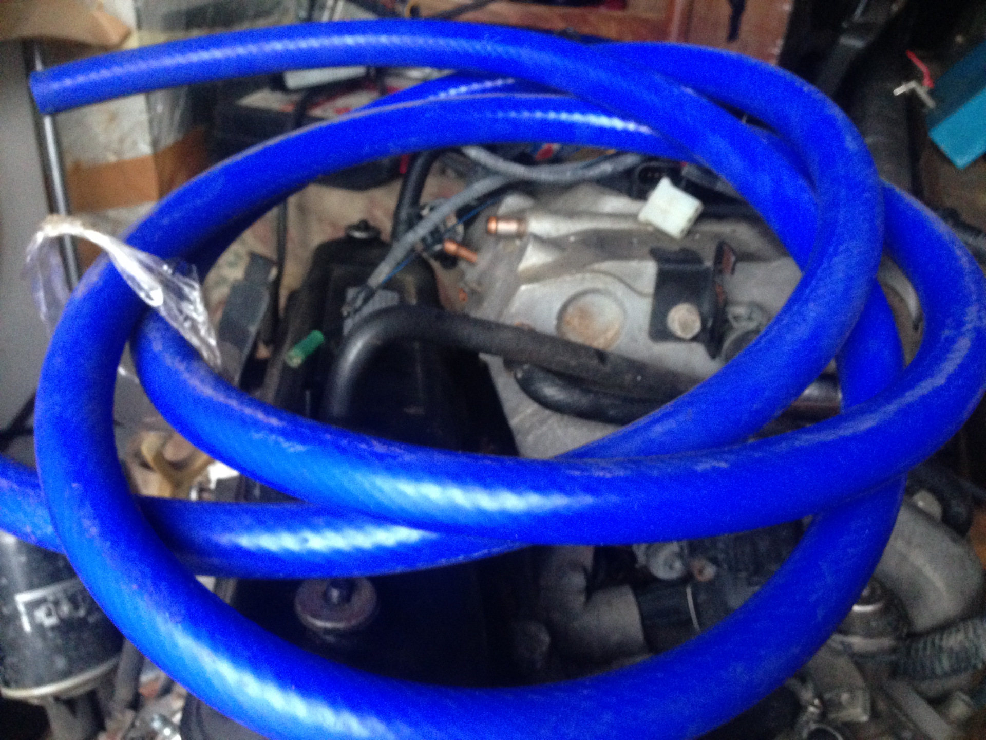

Ну теперь всё готово для установки.Подготовка закончена.Но ставить буду чутка попозже, так как хочу заменить все патрубки ОЖ на силикон и маленькие и большие.А это займёт много времени.Силикон уже весь есть, так осталось выбрать время)))

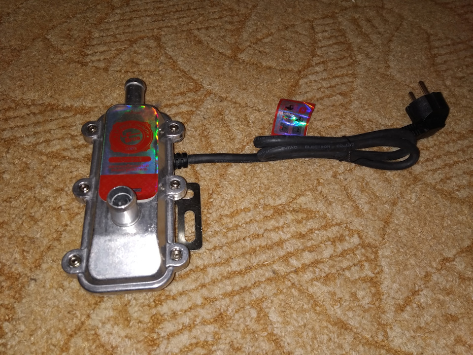

На днях тоже поставил китайский Лунфей на 2 квт.
В -40 греет за полтора часа. Садишься в машину, а воздух уже теплый дует))
Единственное, что воздух попал в систему, и пришлось его выгонять, т.к. печка дула холодным воздухом!

У меня стоит китайский трехкиловатник с помпой. Я его вставил в разрез между помпой двигла и печкой. В -20 греет двигун минут 25 — 30. За то заводишь и в салон пошло тепло.
Можно и так, но у меня там места нету))

шланги эти так себе… мне их качество вообще не нравится…
У нас на газель год назад покупали вроде нормально!350 руб за метр.
мы товарищу ставили такие, в шланге дырочка оказалась с волосок (брак). А еще сам силикон мне не нравится на ощупь и мало армирования. Мне кажется рукава специально на охлаждения получше будут. Типа Семперит или континенталь… дорогие правда зараза.
Я когда ставить буду их то опресую атмосер на 5-6, если что то можно найти утечку, а так даааааа дорогие они зараза))
