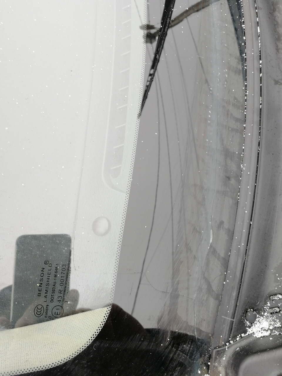

Когда покупал машину, предыдущий владелец хвастался, что только поменял стекло. Дескать, не просто Китай, а хороший Китай.
Первые же морозы, первый раз включил подогрев — хрусть. Дальше — больше. Теперь все стекло по низу в трещинах.
К слову, на форе я менял года 3 назад на XYG, тоже с подогревом. Так и продал, никаких проблем с ним не было.

В планах на весну замена, планирую атермал Бенсон, потому хотелось бы понять, говно потому, что лопнуло от подогрева или же говно в целом?
Очень интересует мнение сообщества, исходя из опыта длительной эксплуатации )
Обидно конечно, за лобовое. Я меньше года назад поставил этот Benson, пока все Слава Богу в порядке со стеклом) может установка не доделали ( не дочистили или ещё чего)
Это называется великий рандом. А если серьёзно, то факторы ровности площадки, где стоит машина и наличие микро сколов в разы усиливают шанс растрескивания стекла. А так же установка стекла. Возможно есть некоторый перекос, который так же даёт о себе знать.
Когда в тойоте работал, приехало тело на тойота камри. Говорит, машина стоит в гараже. Ночью в гараже само по себе лопнуло заднее стекло. НУ ТАК ВЕДЬ НЕ БЫВАЕТ?!
Кароч поменяли стекло по гарантии. Через пол года приехал опять с той же проблемой. Показывал видос с заднего регистратора. Тачка стоит в гараже и бац, лопается стекло само по себе. То ли из-за чуть кривого пола в гараже, то ли из-за напряжений в кузове автомобиля при изготовлении последнего. Я после этого уже ничему не удивляюсь ))

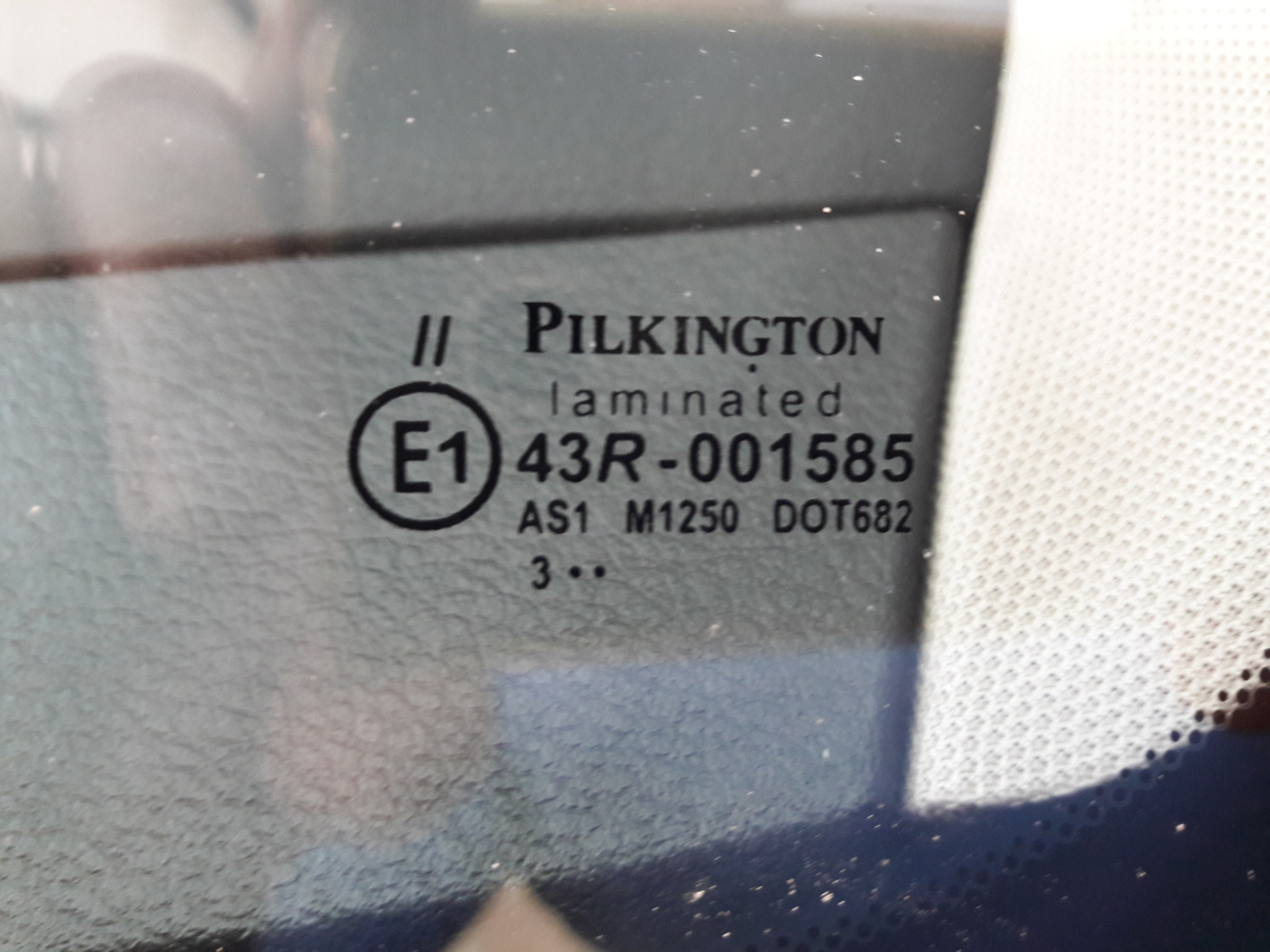

6 лет Pilkington.

Треснуло новым от нагрева при тонировании
Пилкингтон — Китай, на секундочку :)

летом поставил себе бенсон лобовое. по качеству однозначно лучше чем XYG. подогрев включал уже тыщу раз за зиму и даже не подозревал что оно может лопнуть)))
А чем лучше? Какой опыт использования и того и другого? У меня вот обратный опыт
на XYG были заметные искажения по краям и за первую зиму стекло покрылось мелкой паутиной царапин от скребка. К бенсону пока претензий таких нет.
У нас с вами какой-то разный хуг. У меня никаких искажений, и после 3-х лет стекло как новое. Возможно, у вас брак. И зачем приняли стекло с искажениями? Сразу пусть меняют по гарантии
У меня в этом бенсоне внутри стекла закипел подогрев. Зашипел, зафырчал той зимой и больше не включается. И вообще стекло не понравилось. Надо что-то другое ставить.
Ну вот именно про подогрев у бенсона уже не первый раз читаю. Причём, на разных марках
Странно по низу стрельнуло, может вклеили косячно
Может, но лопнуло сначала чётко по зоне обогрева. А потом разошлось по сторонам

лично мне кажется — если включать подогрев на не прогретом лобовом — т.е. пока салон не прогрелся — то треснет любое стекло рано или поздно из за большой разности температур на стекле. самый верняк — общий подогрев лобового — тока на субару сильно не практикуют
Ну вот за 8 лет на форе родное не трескалось, и хуг за 3 года не треснул. Всегда включал не задумываясь, прогрето оно не прогрето
Значит гавно этот бенсон :)))
AlexeiTitov
Не соглашусь. Подогрев медленно разогревается, резкого перепада нет.
А вот если прогретую печку включить и сразу направить на холодное стекло, шансы что лопнет возрастают.
подогрев не разогревает все лобовое стекло, — поспорю — и когда по центу на улице на лобовом -20, а в зоне обогрева плюс, этого достаточно, что бы дать трещину
Понятно, что не разогревает. Ну из собственного опыта… в -20 как правило не бывает нужды пользоваться подогревом. Польза от него, в минус 10 и выше, когда на лобовом снег тает, а дворники обмерзают, или после ледяного дождя.
Все правильно, но делая поправку на человеческий фактор, можем получить разные варианты — завел, подогрев сидух включил, обогрев зеркал и заднего включил, ну и подогрев щеток за компашку… Хлоп, и пока снег счищал, вдруг лобовик стрельнул
