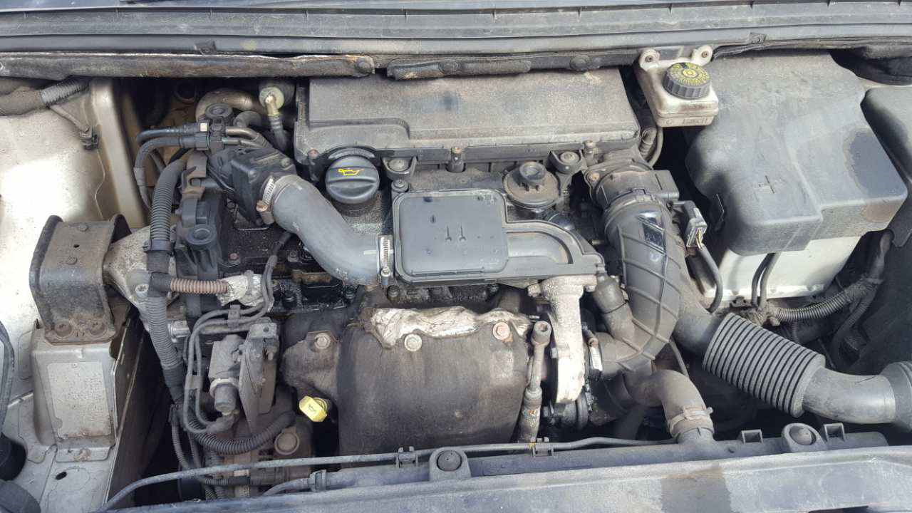

Воздушный фильтр — есть "рукава" до воздухозаборника за передней левой фарой?
Такого рукава нет, рестайл у меня
Я тоже думал, что нету. Воздух хапал из-за двигателя, а там — грязно. Фильтра хватало на пару ккм.
Фото подкапотки в студию?

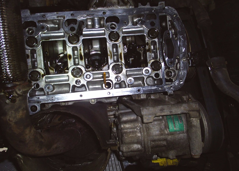

Так тебе и нельзя, у тебя же бензинка. Хош увидеть мотор, 300 тысяч на дешёвой полусинтетике? У меня есть фото, могу показать).
Не, спасибо) А то спать не буду, из-за страшных картинок))) За своим буду лучше ухаживать.
Я всё же покажу. Это под клапанной.
Покажи и мне
Ну так гуталина не видно. Получается и дешевая полусинтетика норм масло.
А вкладыши в каком состоянии были? Не снимались?
В идеале было всё. Больше 10 лет ездил. Правда, это рабочая машина, Партнёр.
Третий раз залил себе Нафтан. На зиму 5/40, летом-10/40. Хз, плохим назвать не могу
Человек принципиально хотел доказать, что масло хорошее и мотору ничего не станет. И в свою тоже Премьер заливает.
А меняет с каким интервалом?
8500

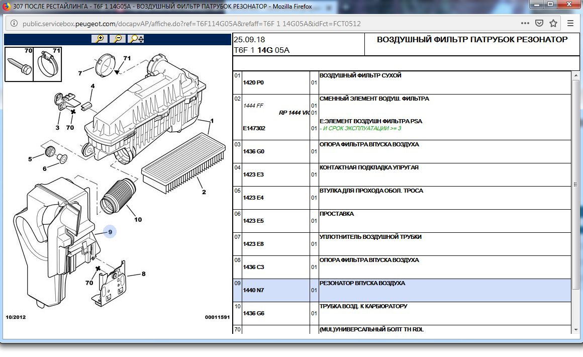

А по поводу "хобота" от корпуса ВФ до фары — посмотри внимательнее. ДОЛЖЕН БЫТЬ. ОЧЕНЬ ВАЖНАЯ вещь!
Он точно есть, патрубок резиновый идет от ВФ к влагоотделителю
Влагоотделитель — это что?
Я думал, это воздухозаборник :-).
Без этого шланга ВФ дай Боже, тысячу пройдет.
Резонатор по сервис боксу называется, его я имел ввиду. У него снизу есть резиновый колпачек там бывает вода на дне
Номер? Или на чертеже? Или на фото?
У меня резонатором называется "коробочка" после турбины.
Под номером 9

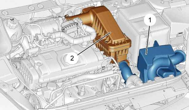

это оно? Точнее, оно так стоит?
Ага
Сильно разная конструкция.
Схему как у меня не нашел — только фото и то похоже, с 308го

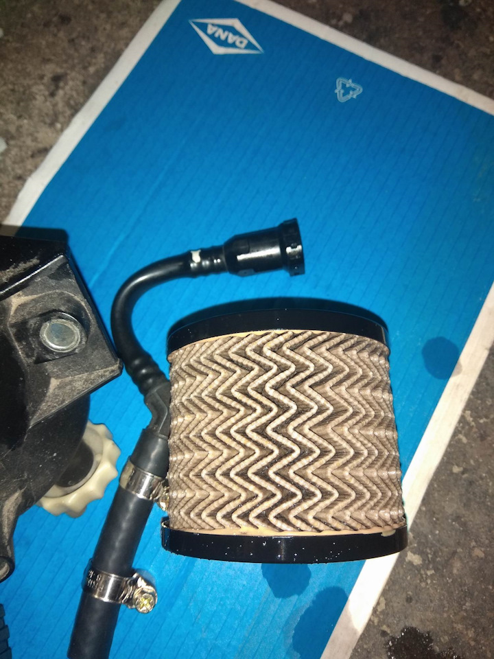

Аа, про топливный. Вот, 50 тысяч:
Сафсэм девачка йышо.
Тут уже вопрос местного топлива. У меня, как видно, чистое.
