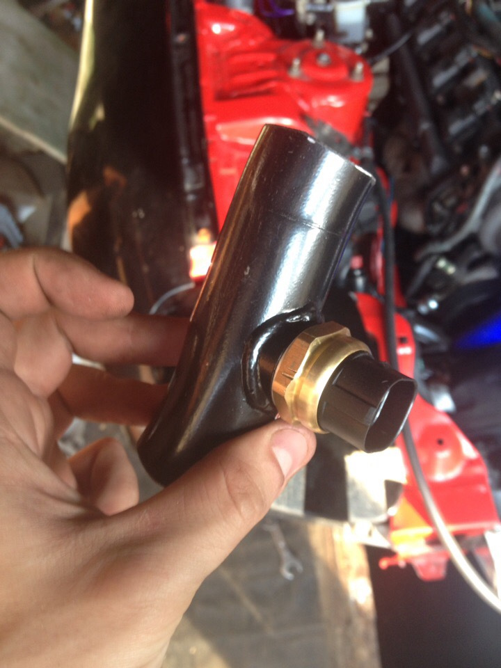

Показания температуры ОЖ на приборке Е36 снимают данные с отдельного для етого пригодного сенсора.
Чтобы вывести показания температуры ОЖ на приборку, надо подключить родной датчик в фишку BMW X20 пин 12 .

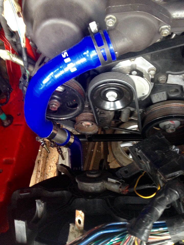

Выкручиваем пробку, точим датчик и нарезаем на нём резьбу под конус, закручиваем. Дальше просто один контакт кидаем на массу, второй на нужный пин. Вроде нормально, но тут я столкнулся со странными проблемами . (вероятно они только у меня, у вас норм всё будет).
А суть вот в чем, когда я подключил сенсор у меня нифига стрелка не заработала… Что я только не делал, пока не решил поменять приборку. Оказалось, что если ты меняешь сенсор не скидывая питание с приборки, то она падает вниз и не работает, я ето понял проверив по сенсору бензина, пока не вытащил фишки из приборки, бенза был ноль…
Но это не всё, я нагреваю датчик, включаю зажигание и вижу температуру, ура, показывает! Вытаскиваю датчик из стакана с кипятком, обдуваю, остыло по приборке, ура! НО! Если опять кинуть его в стакан, то температура не растёт… стоит там же где была, пока не скинешь приборку ))))) И так на всех приборках, что у меня есть… При этом напряжение на сенсоре нормально туда сюда как надо меняется… Может есть какая-то защита от таких стрессовых изменений температуры, я хз… На ходу пока не проверял… Есть у кого мысли?
