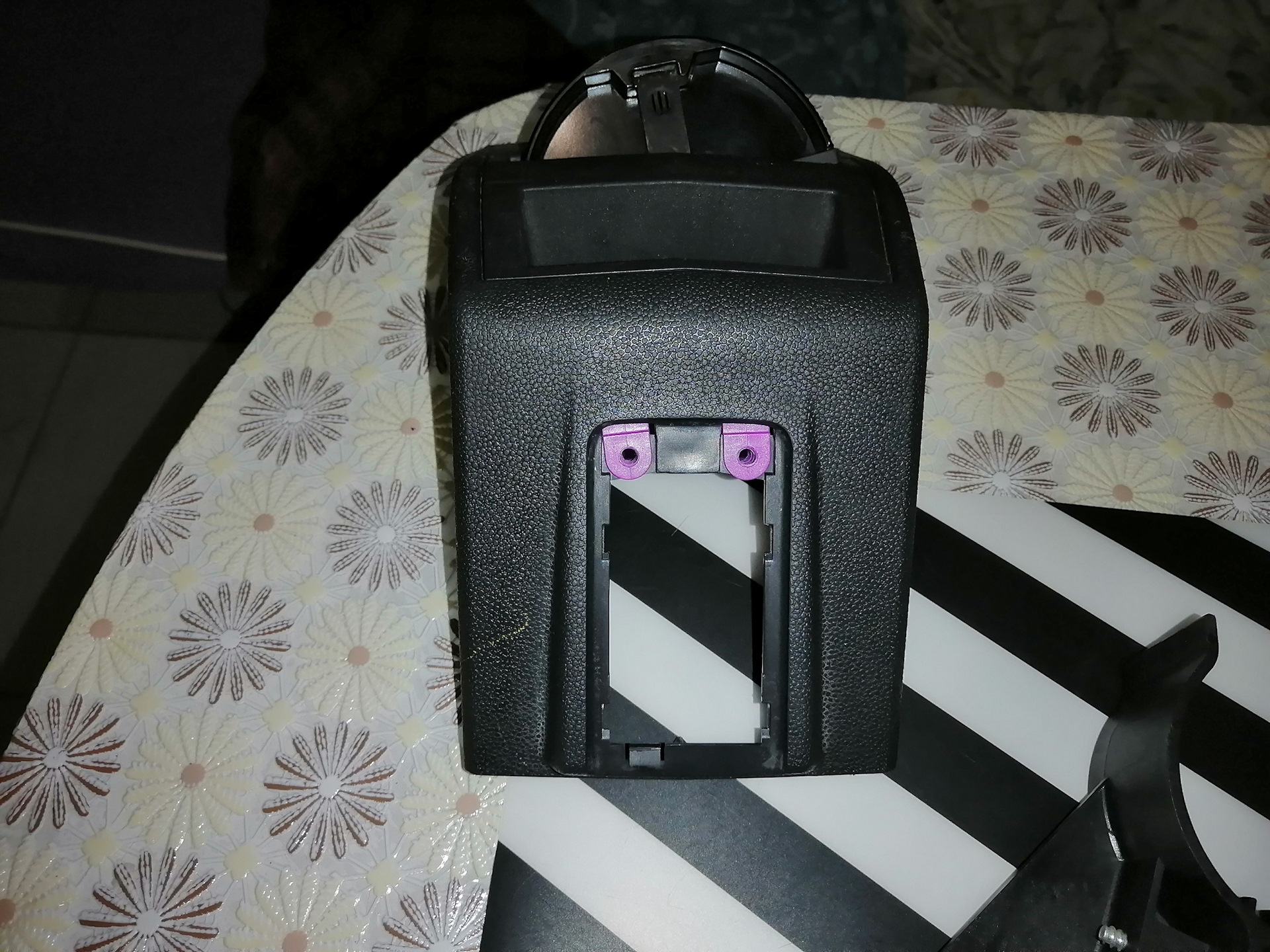

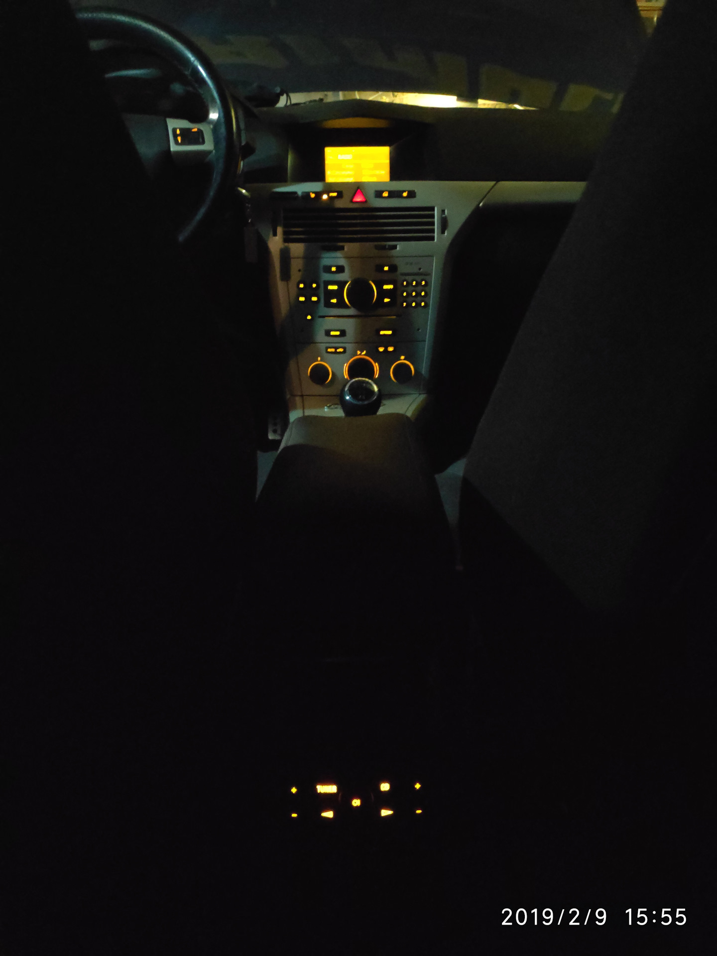

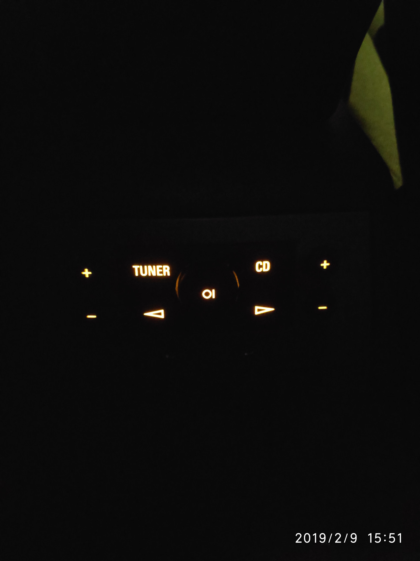

Году в 2013 была приобретена эта штуковина с подставкой за 3000 руб.Перед покупкой продавец спрашивал, есть ли у меня разъем, я разобрал место под ручником и увидел свободную фишку на 5 пинов, думал эта она.Когда уже решил ставить выяснил что фишка должна быть на 9 пинов, и на самой подставке был выступ под какую то зарядку для телефонов и мой подлокотник irmscher туда не поставить.Тогда я и забил на эту штуку, отдал другу у которого Vectra c, он ее проверил, говорит работает, ну я и забыл про нее.
В августе 2018, когда разбирался в гараже, он ее нашел и напомнил мне о ее существовании, тогда я ее решил продать на всем известной барахолке, но провисев в объявлении 6 месяцев с ценой от 3000 до 1500 руб, никому она так и не понадобилась и я ее решил поставить себе, для чего х.з., так что была.

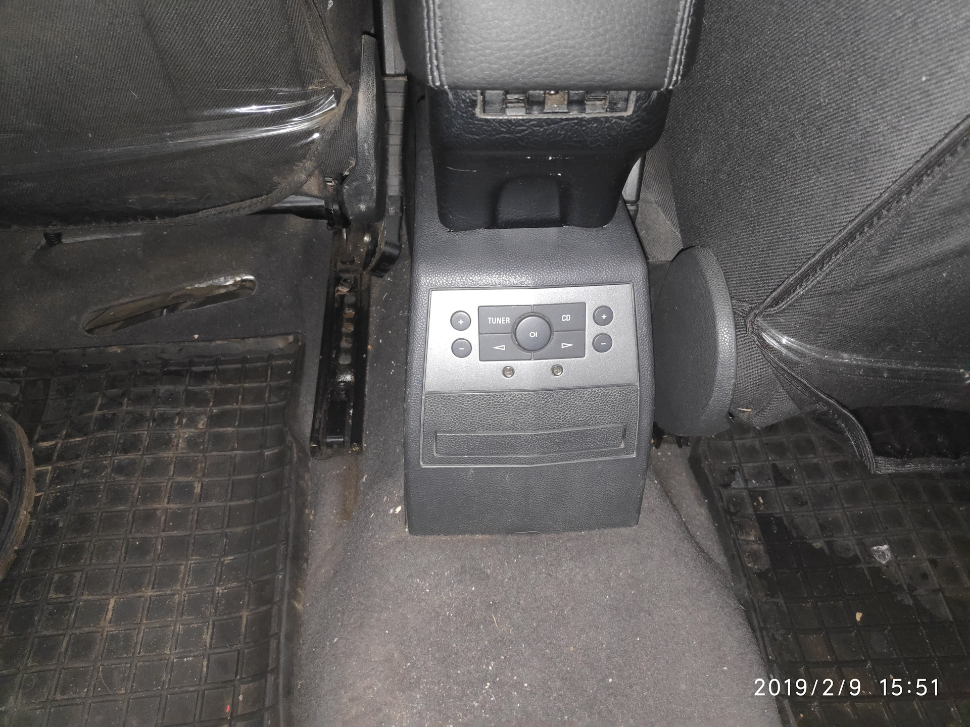

По отчёту доброго человека www.drive2.ru/r/opel/vectra/398061/ который мне кстати помог разобраться с пинами, я ее установил на свой попелац.Осталось теперь дождаться знакомого с op-com для перепрошивки и должна работать.А так смотрится красиво, особенно в темноте.

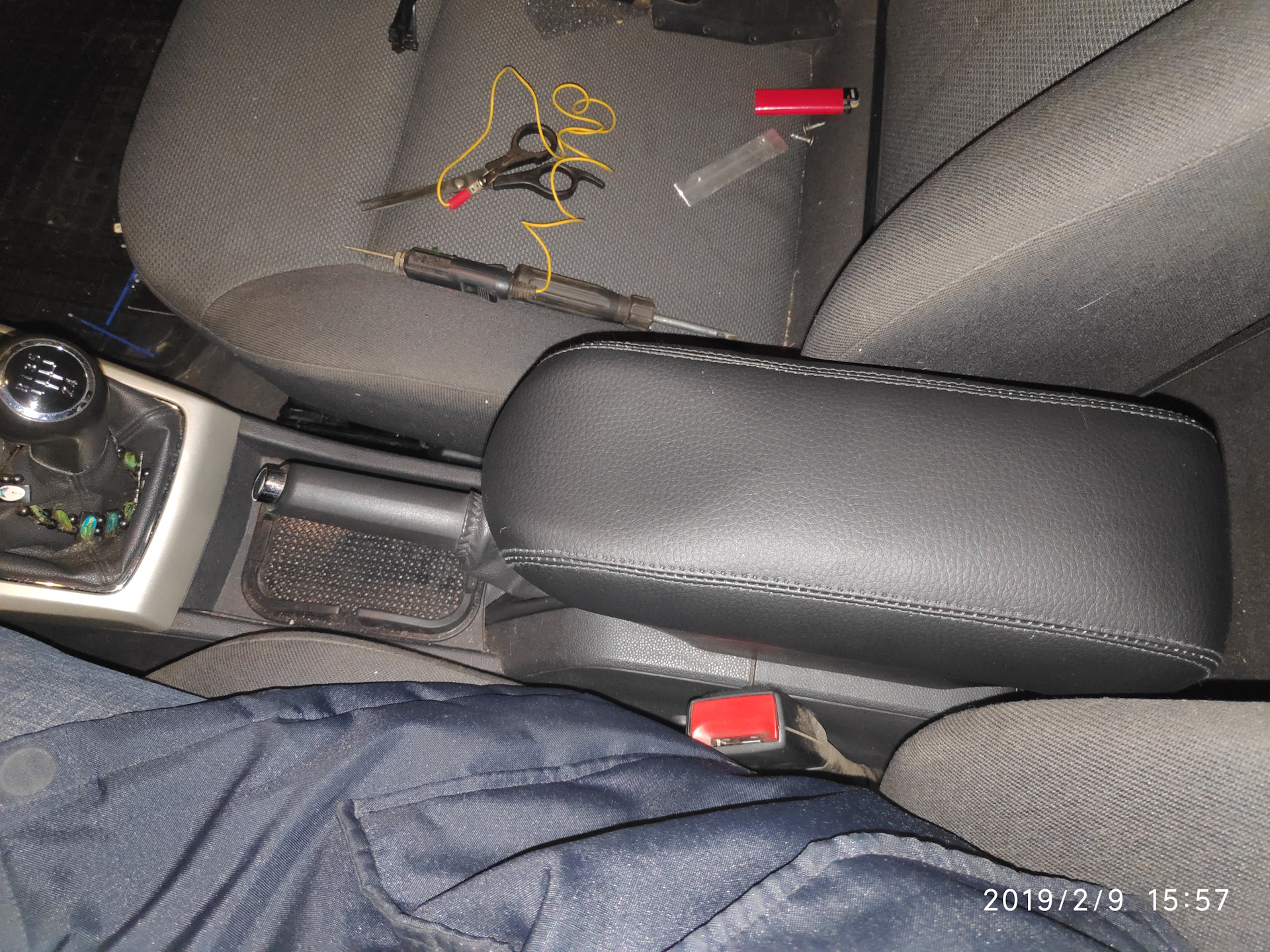

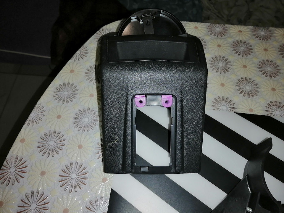

Так же в теме про износостойкость салона показывал в каком состоянии был подлокотник за 11 лет, вот решил обновить его, вышло всего 800 руб.

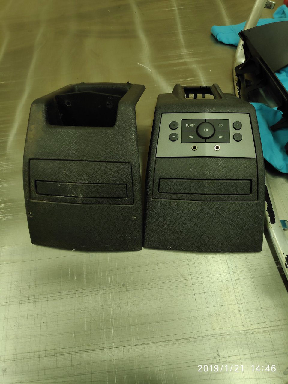

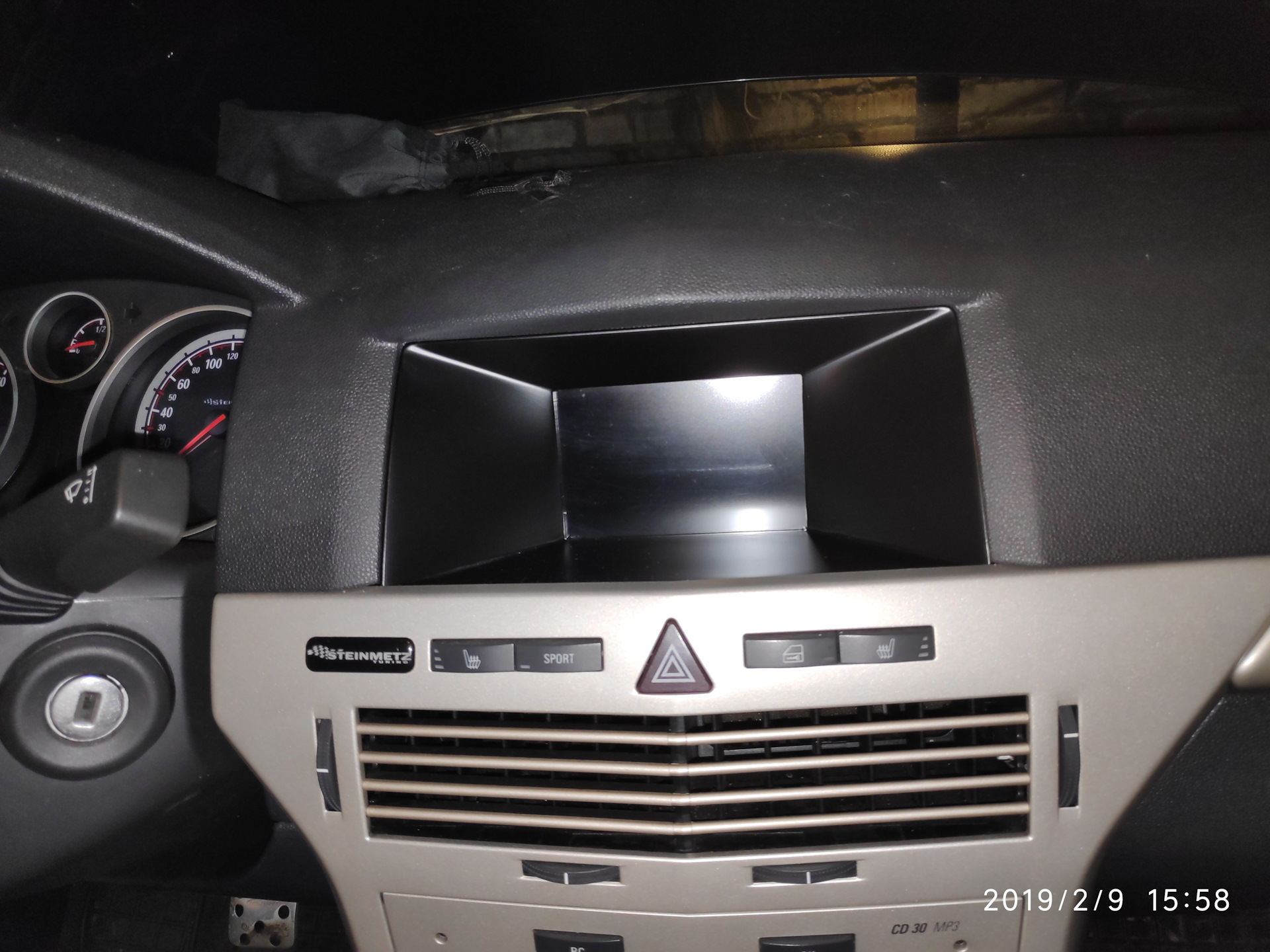

Так же покрасил рамку под монитор, которая от освежителя была слегка покароблена и покрытие софт тач облезло.Получилось вроде нормально.

а как под него фишку найти есть какой то номер?
Не увы даже в 2019 году мне не удалось найти ее…по каталогам она была в совокупе с проводкой от магнитолы до твинаудио, но даже тогда под заказ она была не доступна…
скажи а есть возможность вы тащить и снять какая фишка должна быть и цвет проводов по заводу если можно?
Уже как 3 года не владею данным авто, так что увы не получиться.Даже уже не помню как называется каталог.
так твин аудио же легко вытащить )
Интересно с китом будет работать?🙄🤔
С каким китом?
С китайской балалайкой
как работает с 30? для пассажиров же другая музыка идет? для них же нужны диски, расскажи работает ли?

Слушай а рамку эту как вытаскивал которую красил, у меня тоже по хорошему надо перекрасить из за освежителя
С рамкой у меня получилось война и немцы:я ее не планировал красить, потому что под покрытием глянцевый пластик, я вот думал покрытие софт тач аккуратненько сниму и будет она у меня черная-глянцевая, но не тут то было, значит развел я растворитель 646 с водой в пропорции 70/30 и аккуратненько стал кисточкой наносить, вроде начало получаться, но эта хрень от освежителя въелась настолько сильно что она осталась видна, и уголки рамок не сразу отошли и появились белые разводы на пластике, тут я вооружился наждачкой на 1500 и стал ее тереть.Потом по совету знакомого купил краску по пластику и покрасил, на след день пришел в шок, краска потрескалась и стала рамка похоже на кусок г…на.Уже заморочился с поиском б/у, но цена в 1500-2000 меня не учтроила, .Затем по накатанной, 280,400,800 и 1000 наждачкой стал выравнивать всю поверхность, затем 2 слоя матового алкидного грунта, опять 1000,1500,2500 наждачкой стал выводить поверхность, затем уже матовой краской слоя 3 и вуаля, все готово…)))
Fullgap
Вытаскивать просто, 4 надфиля в магнитолу, затем вытаскиыаешь ее, затем блок климата, затем переднюю панель с кнопкой аварийки, затем два самореза держат рамку и монитор, и движением вниз вытаскиыаешь рамку с монитором.
Давно знал про эту функцию, очень классная, не у одного автомобиля этого класса такой вещи нету, расскажи по подробнее ее суть
www.opelbook.ru/astra/H/m…manual/sistema-twin-audio вот тут подробно все описано.
ZhekoS4eyes
Суть проста, я водитель, слушаю радио, а тебе не нравится, ты ставишь свой диск, одеваешь наушники и слушаешь диск.либо наоборот)) чтобы понять, надо это опробовать в машине)))
