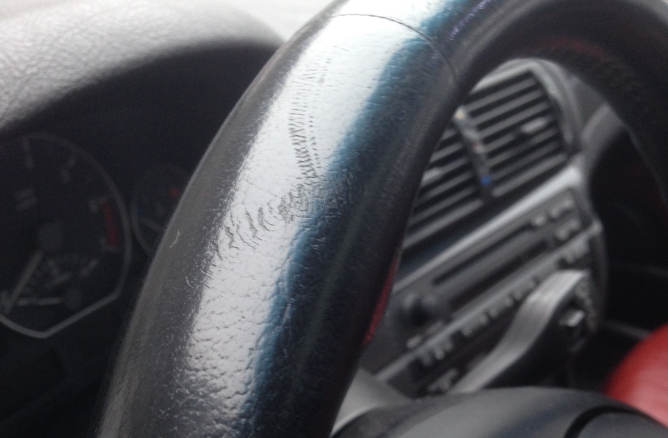

Постепенно приходят ништяки для обогрева руля. Решился на такой не бюджетный колхоз по двум причинам:
1. Руль уже довольно подзатерся и с правой стороны разошелся по шву. Ну и центральная планка затерлась до белого пластика местами — не комильфо так ездить :) ;
2. В нашу зиму холодная кожа причиняет некоторый дискомфорт, поэтому, чтобы "2 раза не вставать", решился на колхоз.

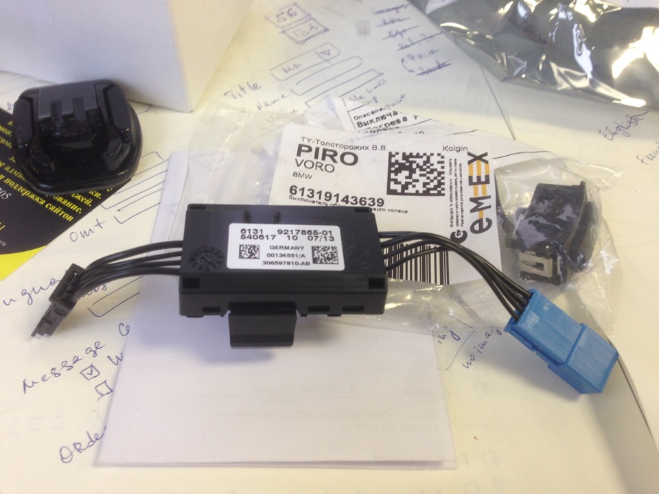

Весь процесс описан в теме на форуме. Мне лишь оставалось договориться с человеком о внедрении подогрева с кнопкой и закупиться ништяками:
1. 61 31 9 217 865 Электронный блок обогрева рулевого колеса 1 459 ₽;
2. 61 31 9 143 639 Выключатель обогрева рулевого колеса 2 649 ₽;

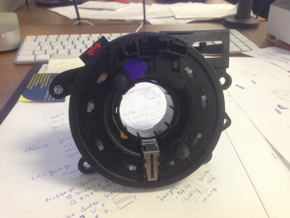

3. 61 31 8 379 091 Коммутационный центр в рулевой колонке 3 000 ₽ + 900 ₽ доставка.
Первые 2 пункта из списка заказал новые, а контактное кольцо от SMG руля взял на разборке. Ко всему этому еще добавится стоимость услуг по внедрению подогрева (3 000 ₽), перешив руля (2 500 ±300 ₽) и затраты на транспортную компанию. Не дешево, одним словом. После нового года отправлю все эти причиндалы с рулем в далекий Алтайский край.

А где эбу за 1459 рубасов брал?
3 года назад он так и стоил
Сейчас в два раза дороже походу?)
Ну да, 2800 по емексу
Привет, подскажи пожалуйста подогрев у тебя ещё работает? Кнопка включения обогрева с фиксацией?
Привет. Работает. Кнопка без фиксации
Спасибо, ищу блок обогрева в свою машину, руль и шлейф под подогрев есть а вот чем все это управлять пока не знаю, понравился ваш блок упрввления обогревом, буду пробовать его поставить себе.
бро, подскажи про датчик температурный. Какой и где взять?
Датчик вот тут покупать: www.chipdip.ru/product/b57861-s103-f40/
А можешь накидать распиновку блока с кнопкой? Было бы идеально с схемой. Будем тебе благодарны. Хотим утащить на VW ваш ЭБУ подогрева, но нужны схемы, распиновка для начала
Я бы с радостью, но абсолютно не рублю в электронике
