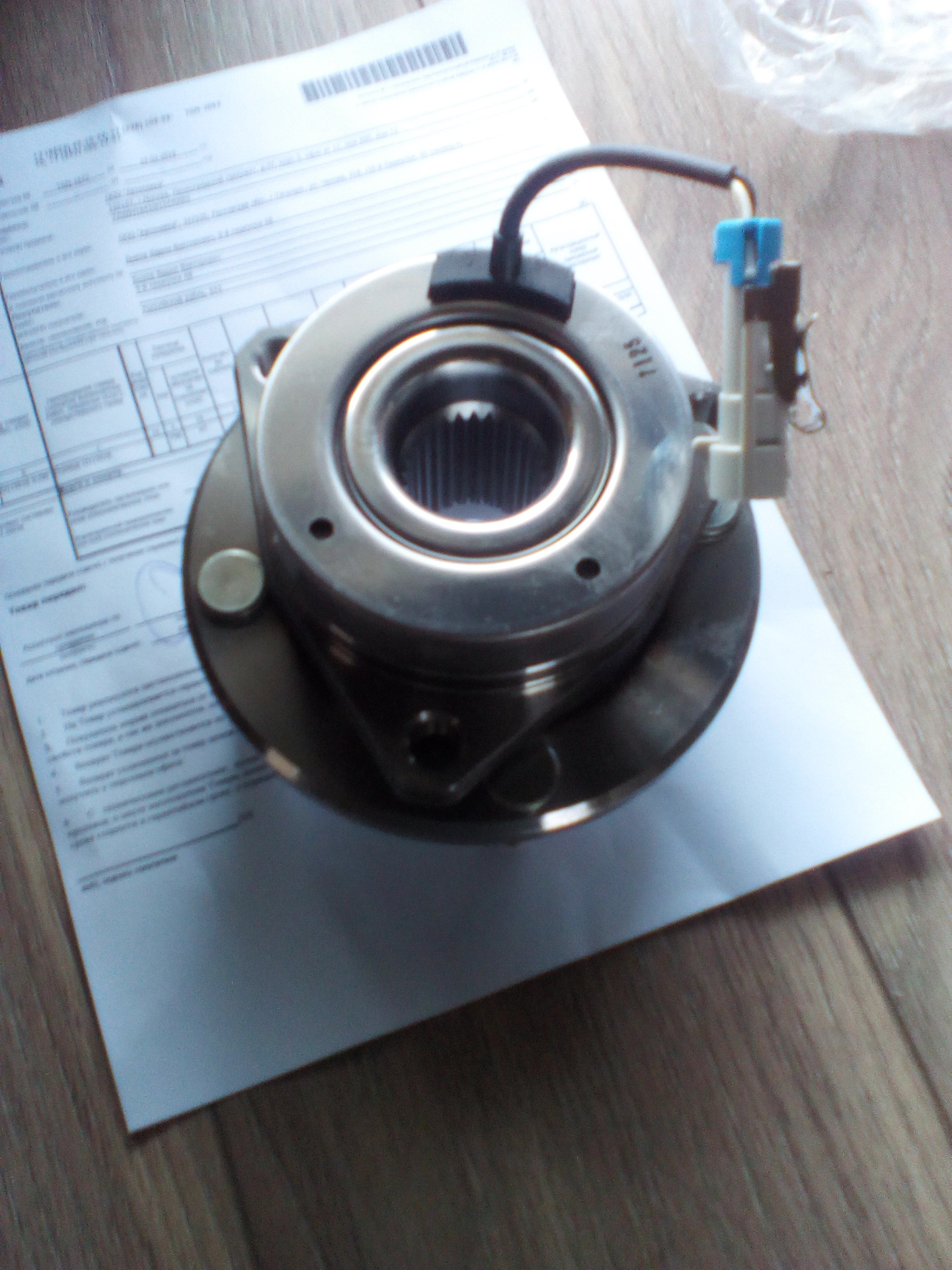

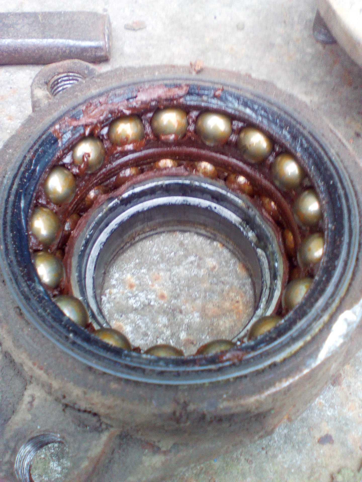

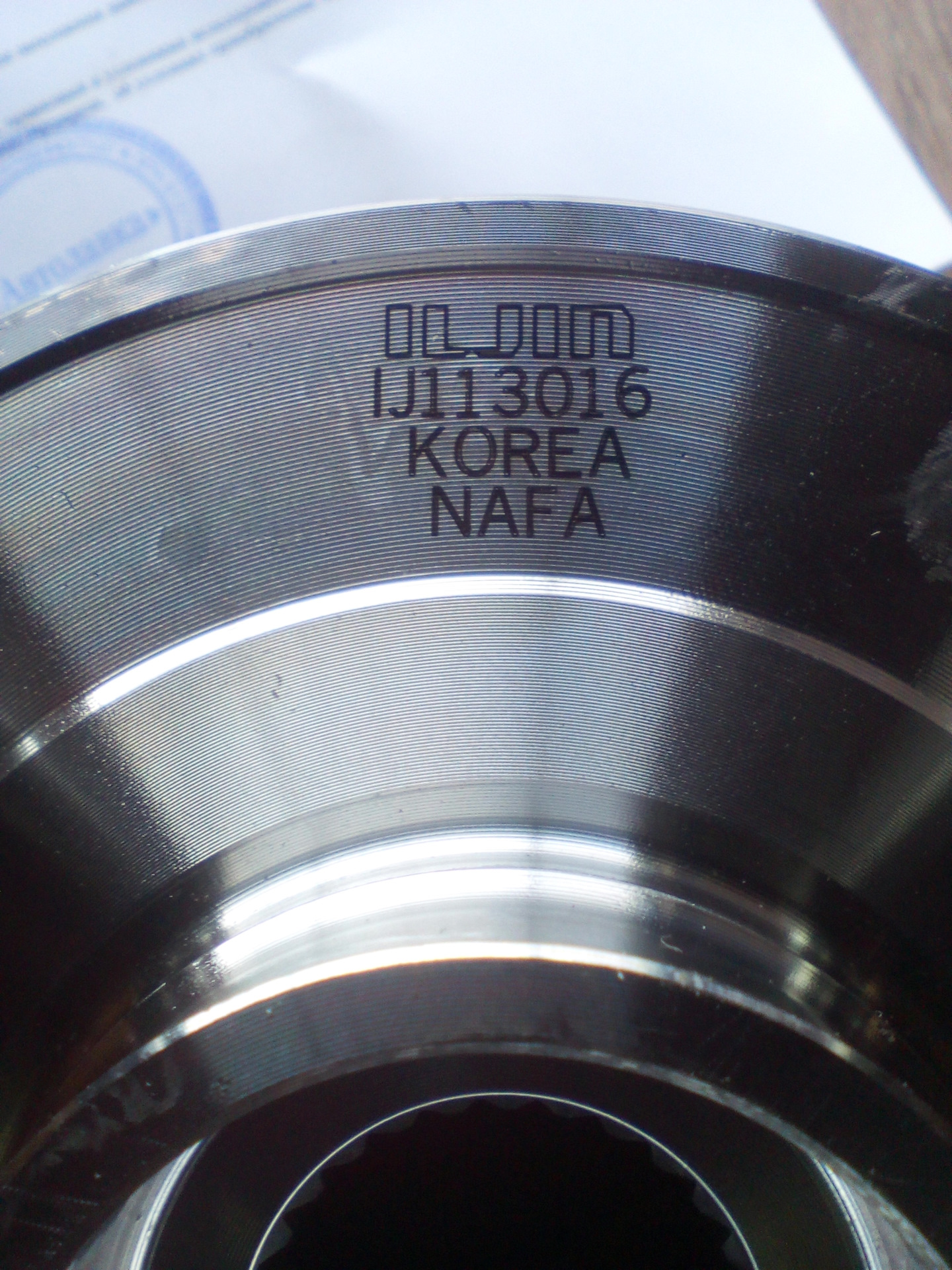

Некоторое время назад обратил внимание что в салоне стало слышно какой то легкий гул, сразу значения не придал. На улице зима и решил что наверное звук от зимней резины. Однако через некоторое время когда гул усилился и стал похожим то ли на звук электрички, то ли на звук взлетающего самолёта понял что это совсем не резина а ступичный подшипник. Приехал в гараж, поддомкратил машину, пошатал колесо. Люфт приличный. Решил на запчастях не экономить. Поэтому в "Автодок" заказал ступицу корейской фирмы Ilijin от шевроле эпика у которой самые хорошие отзывы. Каталожный номер IJ113016. Цена 4000 рублей.

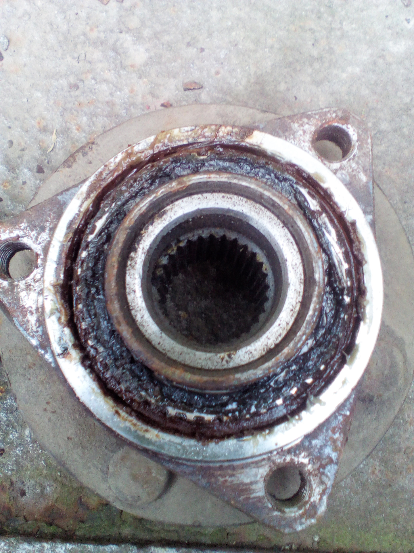

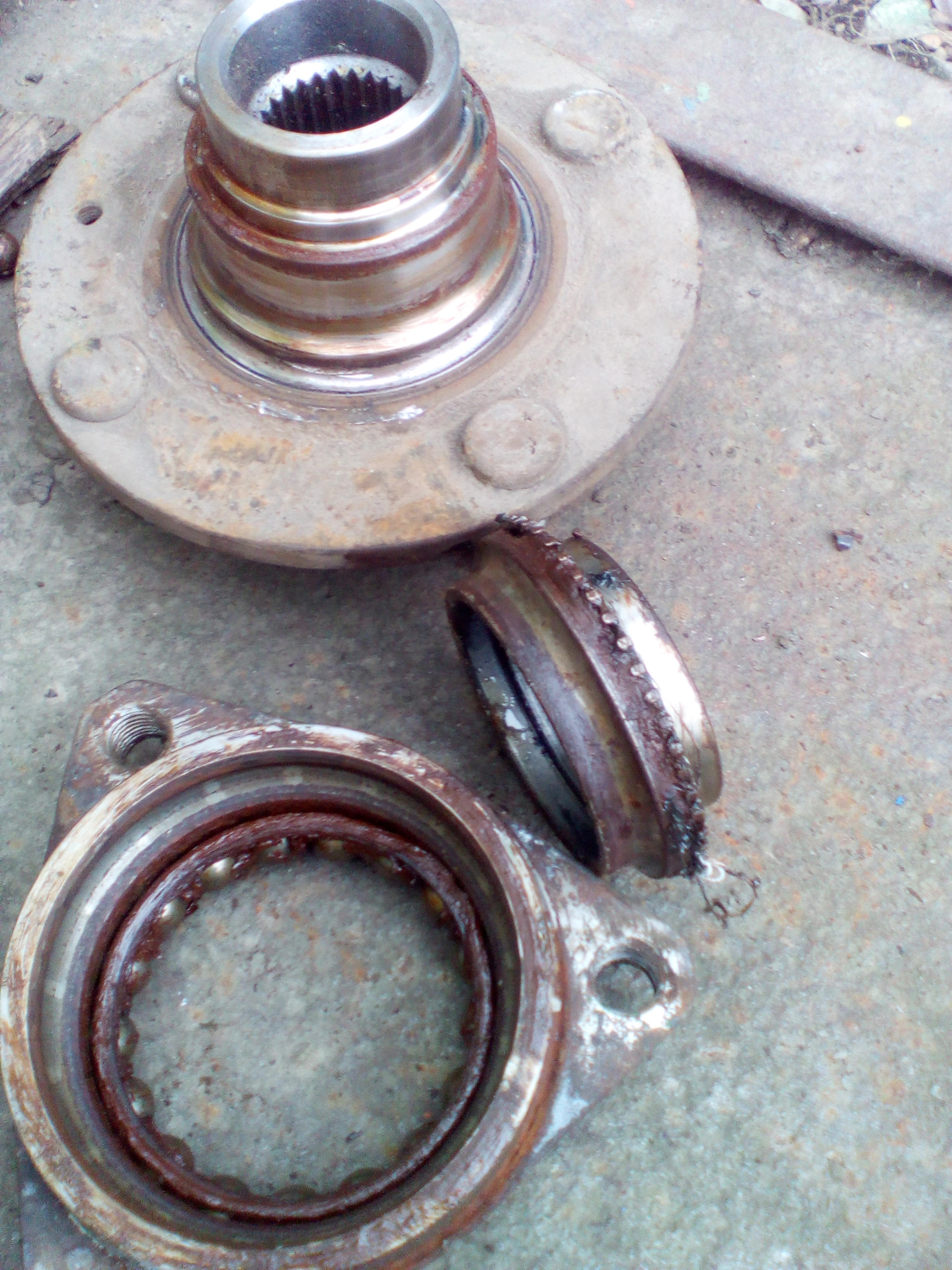

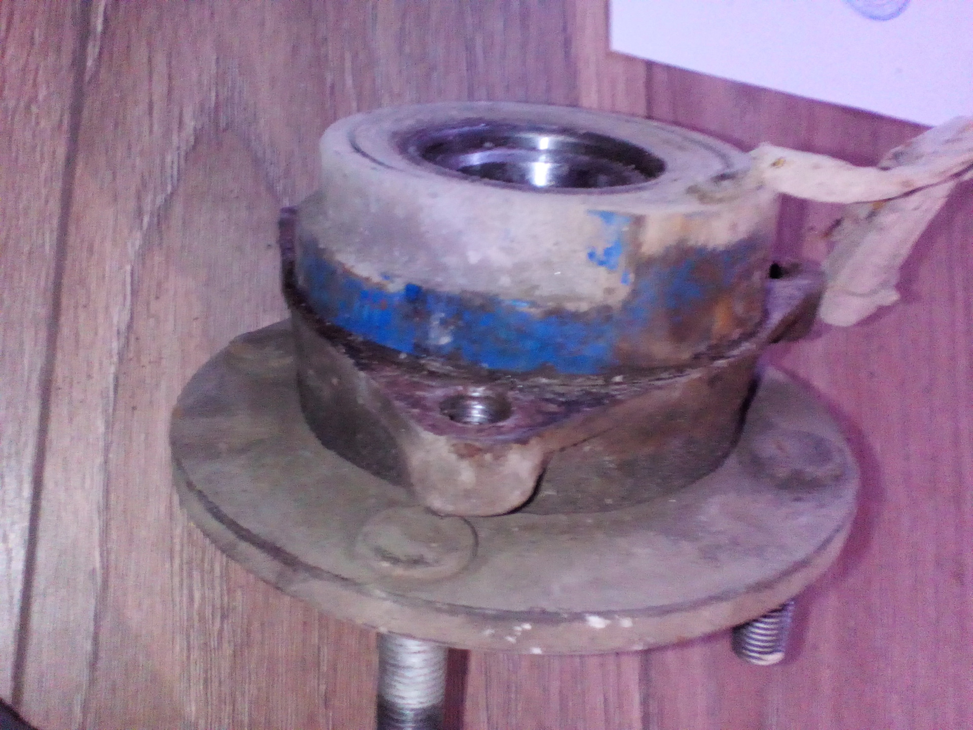

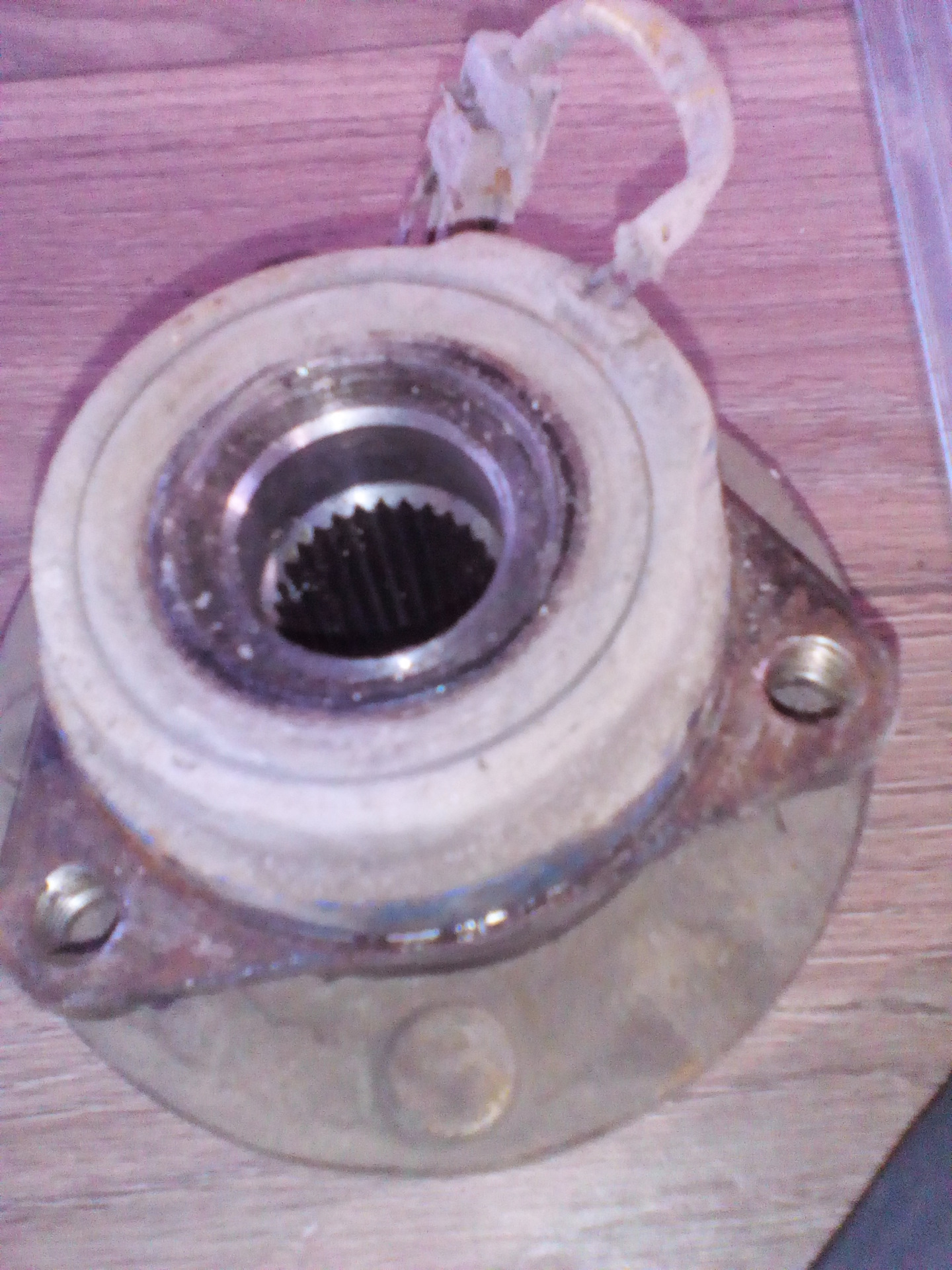

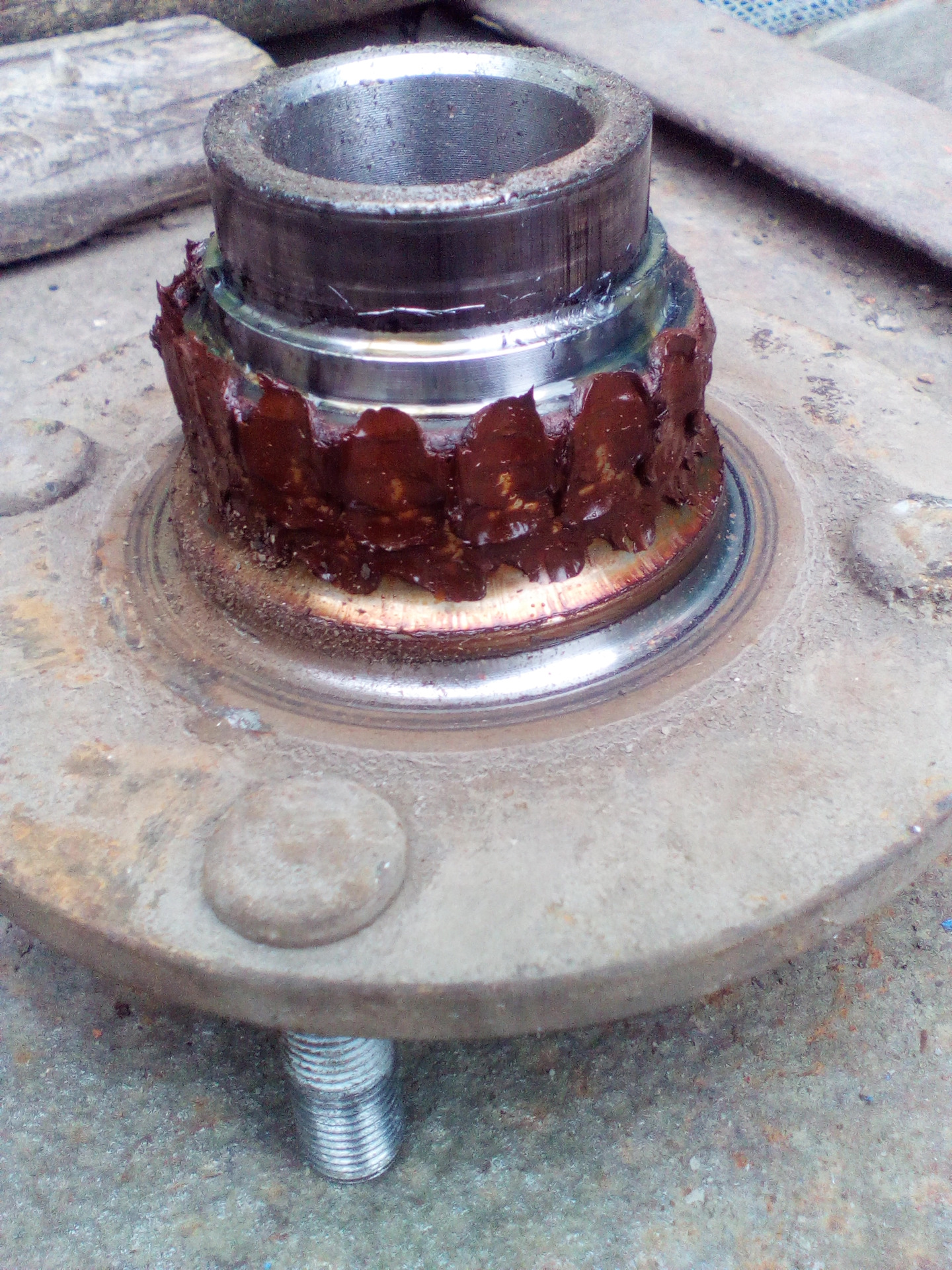

Через два дня ступицу привезли. И я сразу её и поменял. Сам процесс замены описывать не буду, там нет ничего сложного. главное что бы гайки хорошо открутились. Старую ступицу разобрал. В место смазки там осталась какая то жирная субстанция ржавого цвета. В местах посадки подшипников следы выработки
Эта ступица стояла ещё с завода и прошла 54000 км. Посмотрим сколько прослужит ступица Ilijin.
