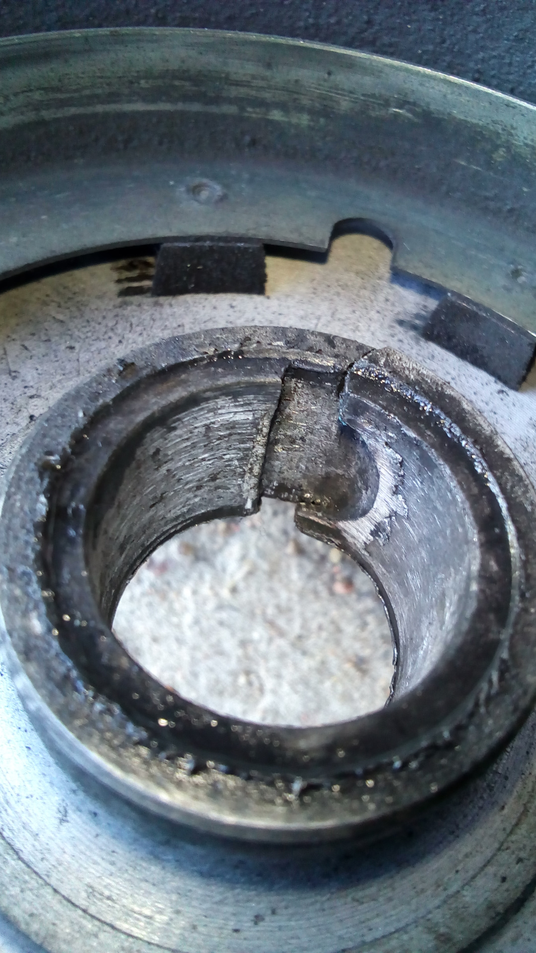

Давно не писал как дела, так вот:
в конце прошлого сезона восстановить конфиг я не успел, но установили рессивер NFR-Style так как он по отзывам очень не плохо едет и сохраняет городской характер двигателя!
Немного упирается в генератор (авто с ГУР), пришлось установить шпильку М6 вместо М8.
В процессе настройки обнаружилось что умирает бензонасос — пришлось поменять на насос с увеличенной производительностью с ГАЗ/УАЗ/Nexia. Его вполне хватит для бодрого городского атмо!
Но дальше почему-то тачка совсем перестала ехать. грешил на демфер и РДТ, а оказалось провернуло муфту разрезной шестерни на впуске…((
Повезло что у знакомого валялась точно такаяже!
Ещё через некоторое время сплавился провод на ДПКВ, а через некоторое время и на ДПДЗ… прям черная полоса какая-то не даёт машине валить. :(
Сейчас в рамках подготовки к сезону был найден корпус взамен поломанного, куплен 102й ряд КПП, новые шестеренки, муфта, усиленые синхроны.
За сборку КПП спасибо romakrylov
Относительно стандартной КПП выглядит следующим образом:
Разгон должен улучшится — убран провал между 1й и 2й
5я длиннее что позволит экономнее ехать по трассе.
КПП поменяна
Stay tuned…
