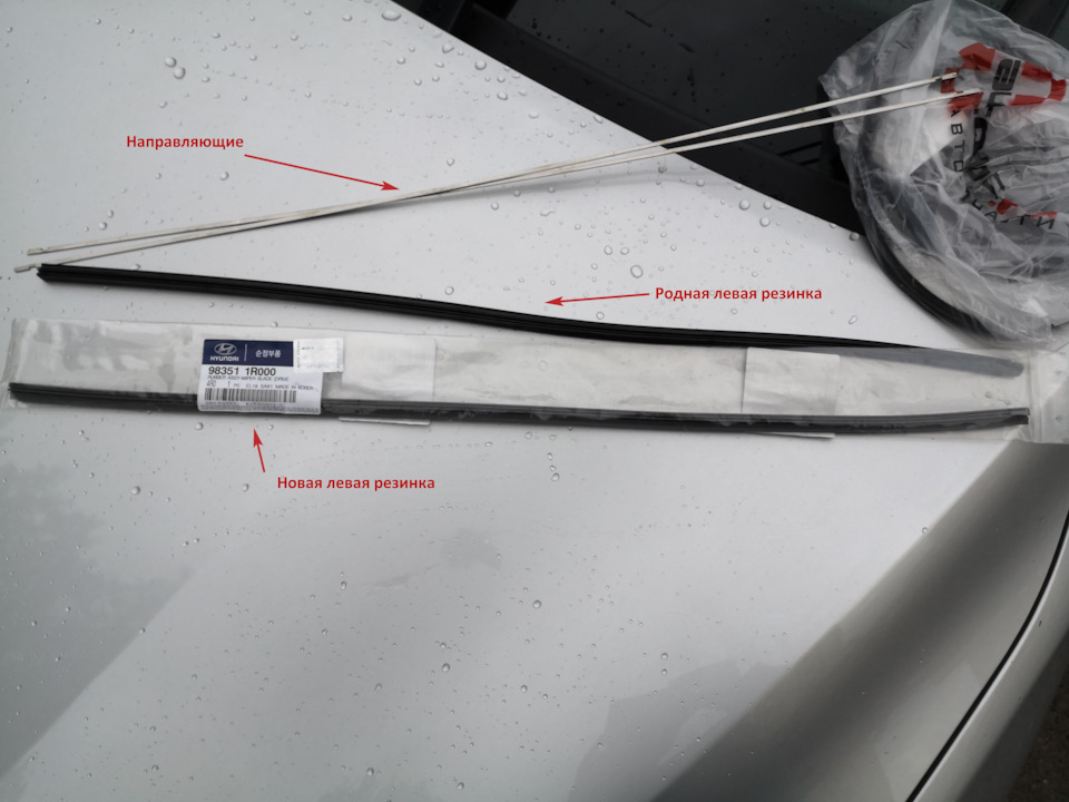

Решил попробовать заменить резинки в оригинальных каркасах щёток, не покупая целиком дворники. К выбору самих резинок подошёл ответственно. Естественно, сами резинки должны быть дешевле новых хороших гибридных дворников (оригинал или Denso). При этом, мне совершенно не хочется играть в лотерею с качеством дешёвых резинок. Сами же резинки должны идеально повторять профиль резинок штатного каркаса. Ну, т.е. точно убедиться, что если такой ремонт дворников не прокатит даже с априори качественными резинками, то больше не буду колхозить и стану покупать щётки в сборе. По всем вводным хорошо подходят оригинальные резинки стеклоочистителей от бескаркасных дворников Hyundai/KIA размерами 650 мм (водительская) и 400 мм (пассажирская):
— Hyundai/KIA 983511R000 — водительская;
— Hyundai/KIA 983611R000 — пассажирская.
Короткую резинку придётся лишь немного укоротить, т.к. длина пассажирского дворника на Cee'd составляет 350 мм.
Это немного напрягло сидящего во мне перфекциониста, ведь тогда остаётся открытой задняя часть паза для металлической напрявляющей. Перфекциониста задушил, при работе щёток не должны эти железки выпадать, а если бы не проговорился тут, то об этом нюансе знали бы только люди уже чинившие таким образом штатные дворники и умолчавшие об этом факте.
Зато угадал с тем, что нельзя просто купить две длинные резинки, т.к. с короткой они отличаются ещё и по толщине, как купленные, так и штатные на Cee'd.
Замена резинок лёгкая. Сначала нужно снять саму щётку. Для этого откидывается заглушка, затем зажимается фиксатор и крепление щётки стягивается с крючка.
После чего резинка вытягивается из "усиков" каркаса. Мешаться вытягиванию будет специальная выемка на одном краю, но преодолевается усилие легко, а затем всё идёт как по маслу.
Из старых резинок в новые переставляются металлические направляющие (выемкой вовнутрь) и всё собирается в обратном порядке.

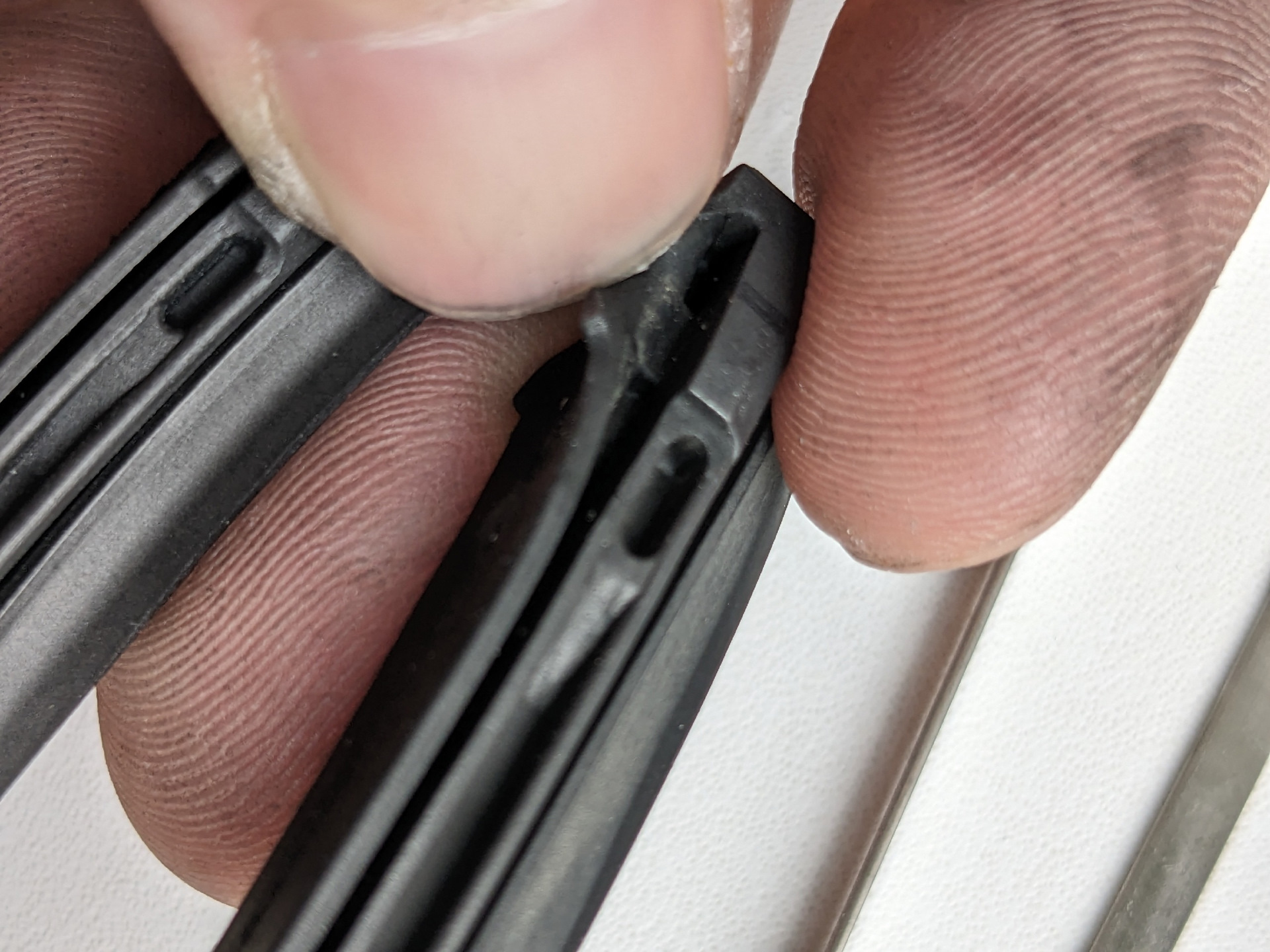

Здравствуйте. Я правильно понял что в новых резинках с артикулом 983511R000 нет выступов для фиксации металлических направляющих? и если её укоротить до 600мм то направляющие будут вылетать?
Про выступ не понял. Если укоротить, то да, вылезает и надо поправлять иногда.
у меня Рио Х лайн, там на резинке на фото где палец её отгибает есть выступ, а на металлических направляющих есть выемка и за счет этого выступа мет направляющая фиксируется в резинке. Но эти резинки от Рио 3 и там я так понял металлические направляющие гладкие без вырезов и они держится только за счет упоров по торцам резинки, поэтому если укоротить эту резинку то они уже не будут держаться и будут выезжать, так как одного заднего упора не будет. Я
У меня Киа Рио 4G 2022. Выступы в резинке для металлических направляющих были.
gCranks
Поставил себе 8 мм, на щетке 500мм пластина не держится, а на 650 все нормально(проверял рывком вниз самой щеткой), исправил пару каплями герметика-прокладки на выступы в резинках, вставил после высыхания

Привет. Пока не менял. Проехали ~23 т.км и ~9 мес. Как родные, в общем. Иногда приходится только поправлять железную пластинку вылезающую из отрезанного края, может прижечь надо было, в следующий раз попробую.
Герметик проклатку можно капнуть на замки вставить пластинки но чтоб западлицо, можно даже чтоб чуть выпирали на пару десятых мм, а так вроде 8,5 мм должен быть размер
