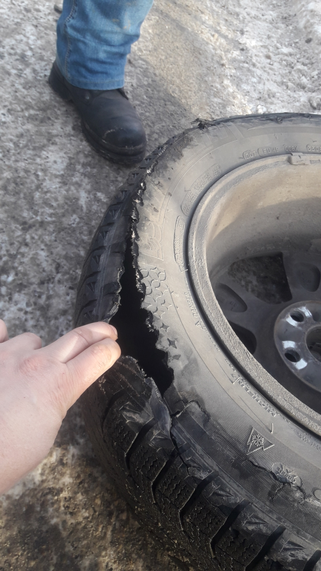

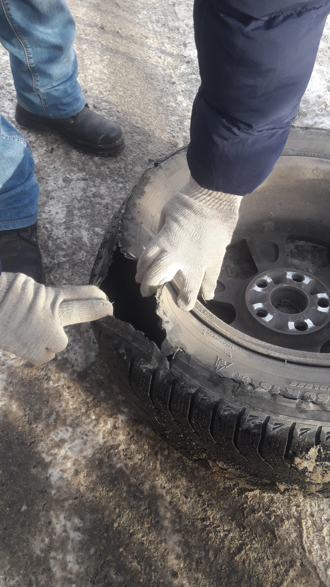

Думаю ну ладно проколол, а почему колесо под самую арку и бампер почти целует дорогу… давай ощупывать руками внутреннюю сторону колеса, ё-ма-ё а рука в колесо полностю пролазит …

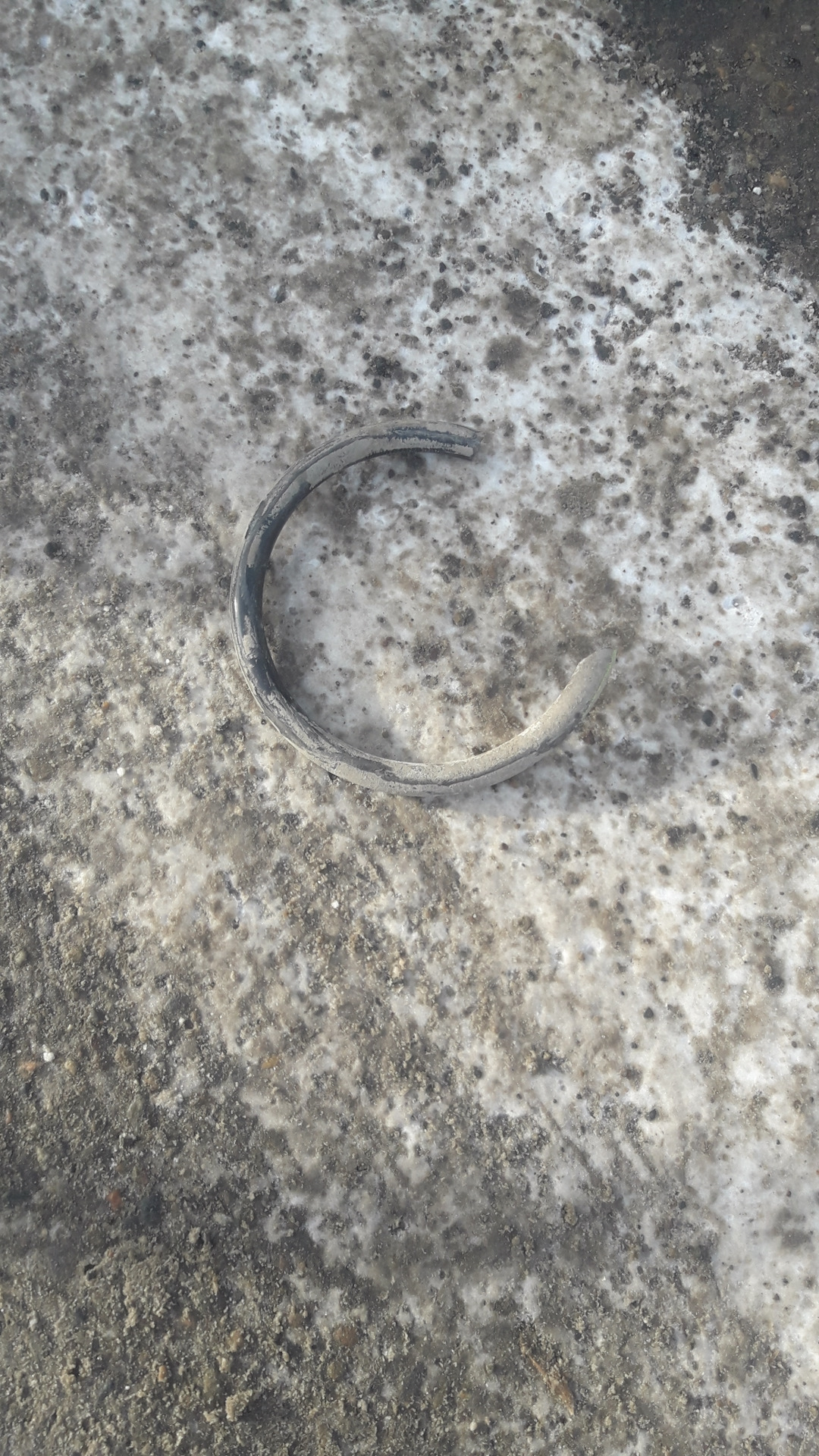

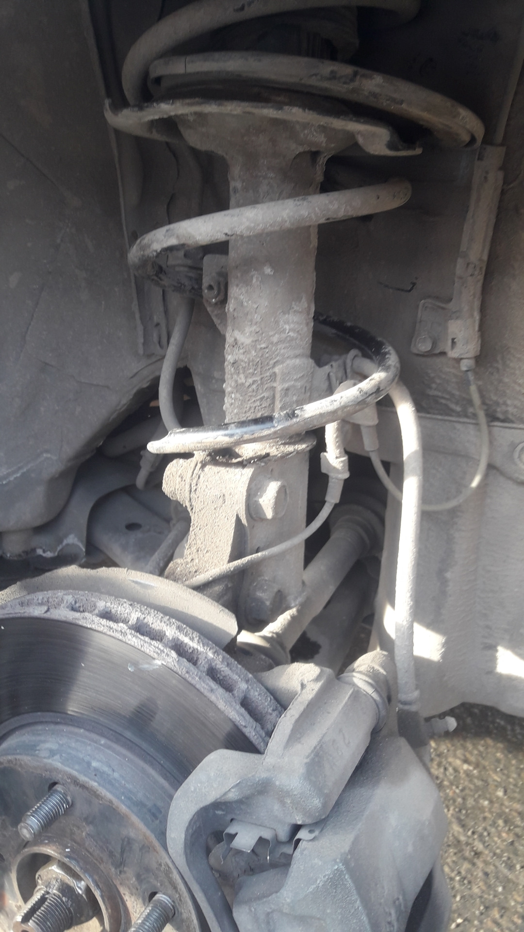

Поддомкратил, снял колесо и вуаля … пружина …этих делов наделала, лопнувшая пружина …
Лопнула на ходу … воткнулась в колесо … пропорола его полностью по кругу .естественно стойку то же уже ничего не держит … от сюда и крен и бампер на асфальте …

Пружину по одиночке не найти … обзвонил все что мог … цена космос !.. пришлось брать контрактную в зборе со стойкой…

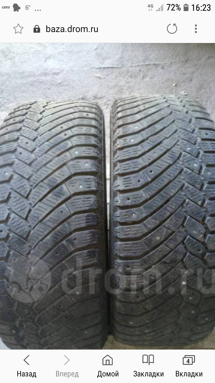

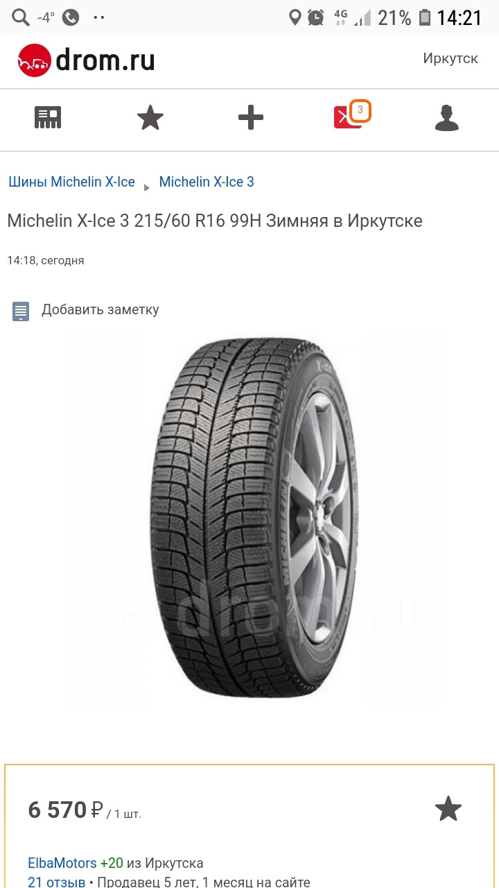

Контрактную я прозапас оставил, а пружину установил на свою стойку плюс новый пыльник и отбойник … ну и пришлось рокеровку с шинами делать …естественно взял пару шин зимних б/у по дешевле ( до этого стояли Мишлен айс 3)
