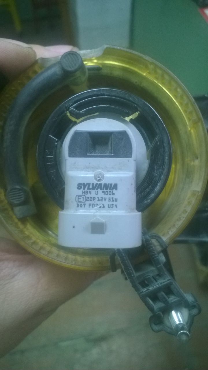

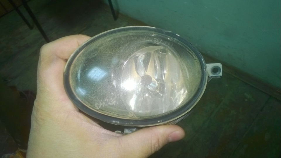

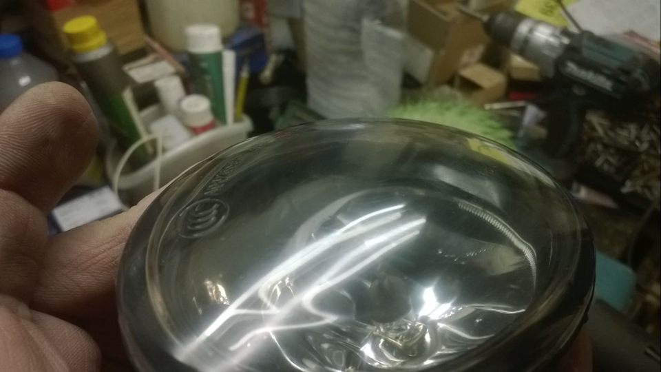

Решил помыть туманки и поправить резинки в туманках. Вообщем снял туманки в них был песок. Внутренняя резинка по кругу слетела.

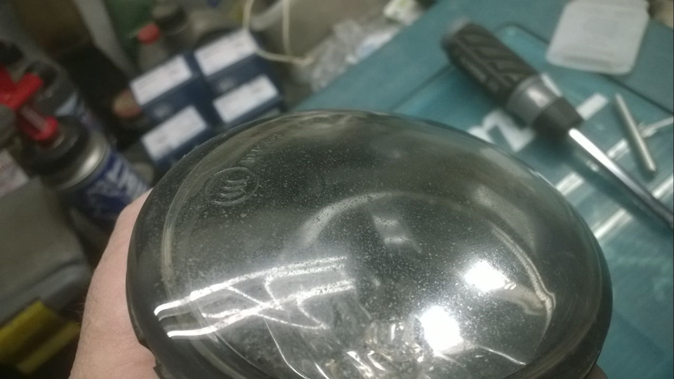

Отмыл и увидел какое страшное стекло.

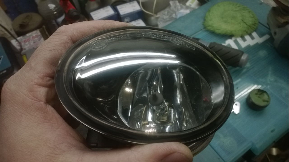

Долго думал как полируют. Пересмотрел много видео. Типа стекла полируют специальными наждачками. Поехал в сервис где занимаются авто стеклами. Сказали от 300 рублей полировка в зависимости какие и в каком количестве сколы. И то сказали идеально не будет. Решил попробовать своими руками сделать. Купил в ближайшем магазине инструментов наждачку 1000-ую на болгарку набор из 5 штук . И войлочный круг(фетр) . Пасту ГОИ. Вот результат.

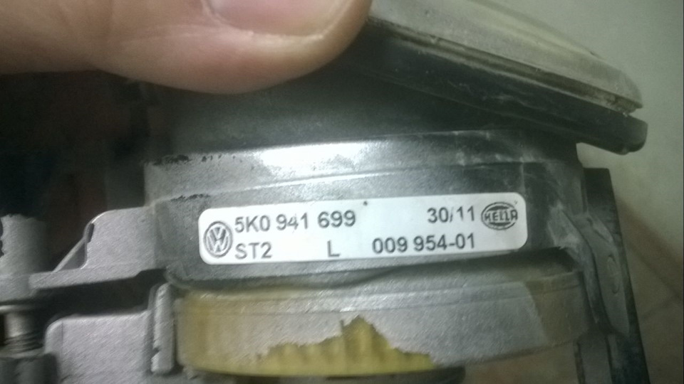

Может кому нужны номера. Лампы . Самих фар.

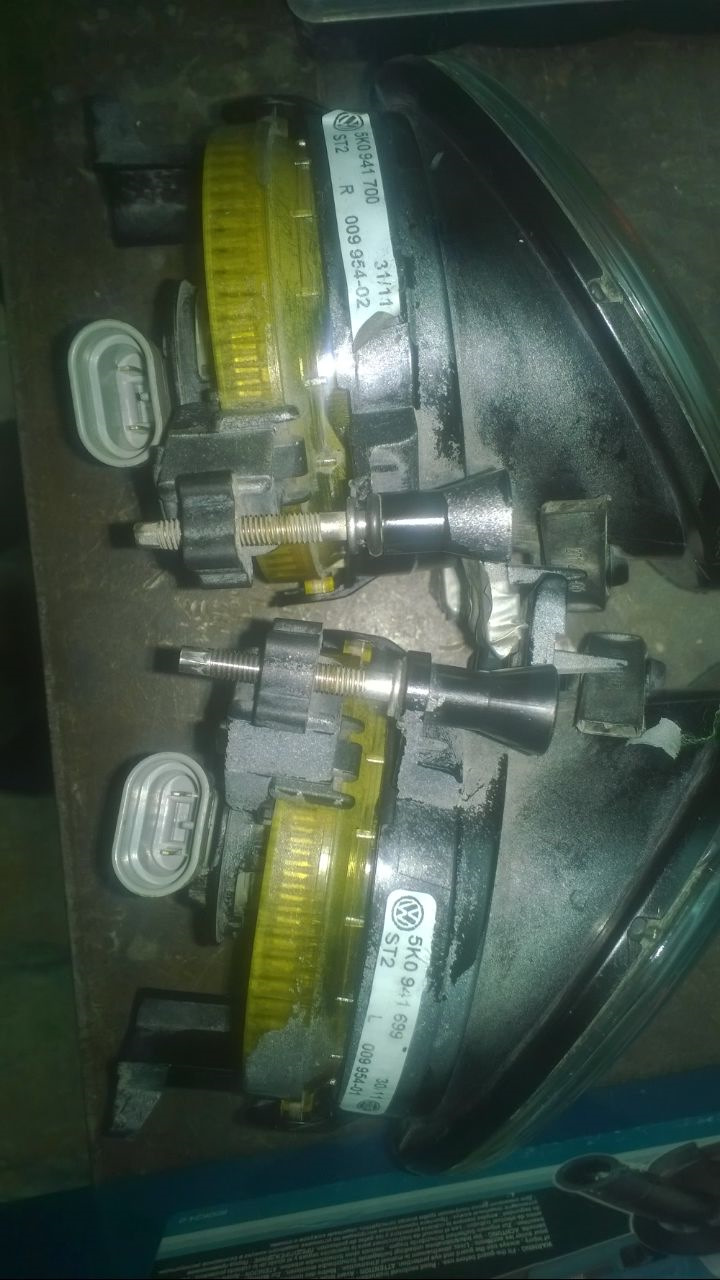

Сделать заодно регулировку.
У меня от старого хозяина досталась с треснувшей пластмассой крепления этого регулировочного болта. Фотку не сделал. Поставил скобу из метала.
