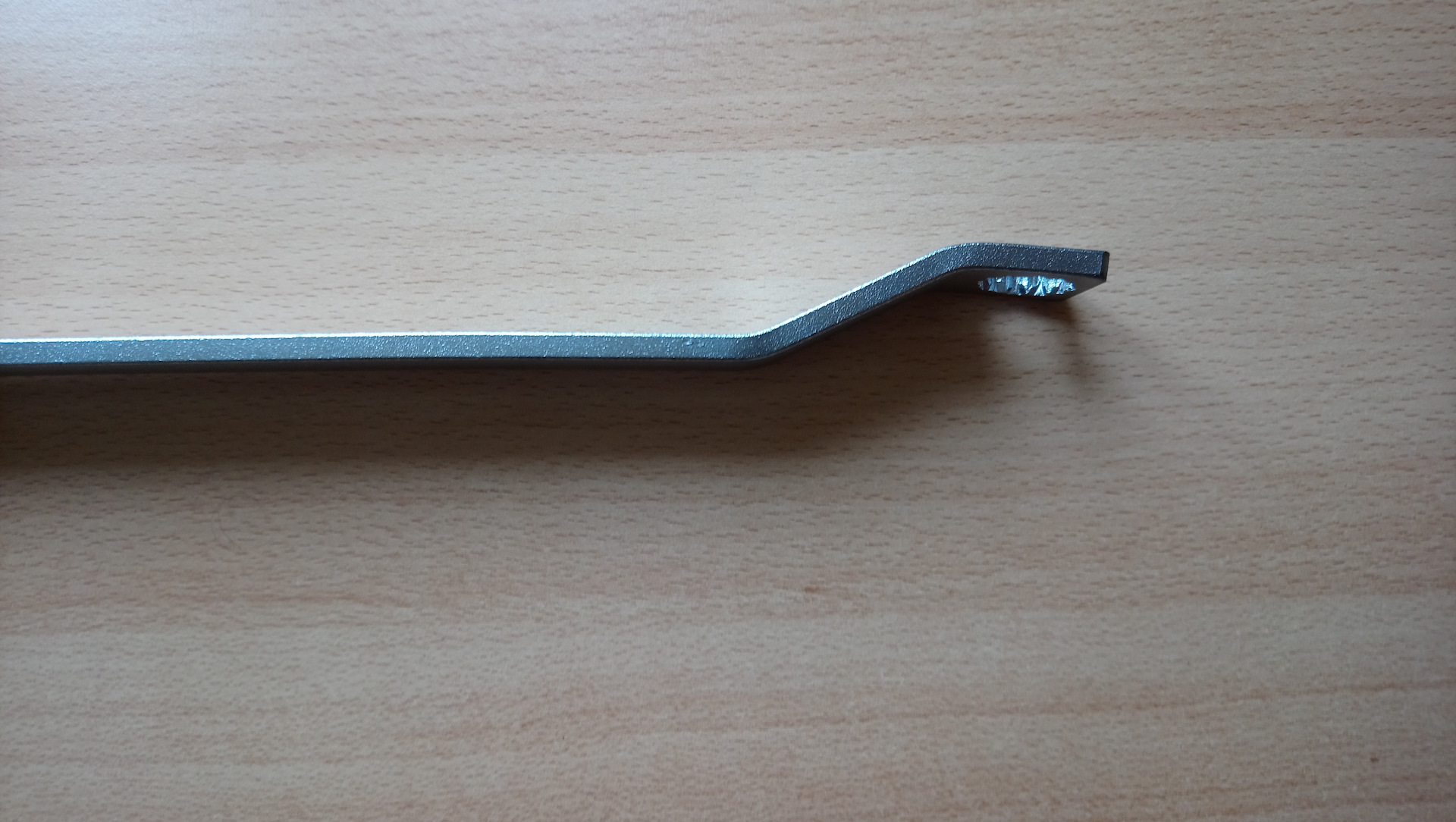

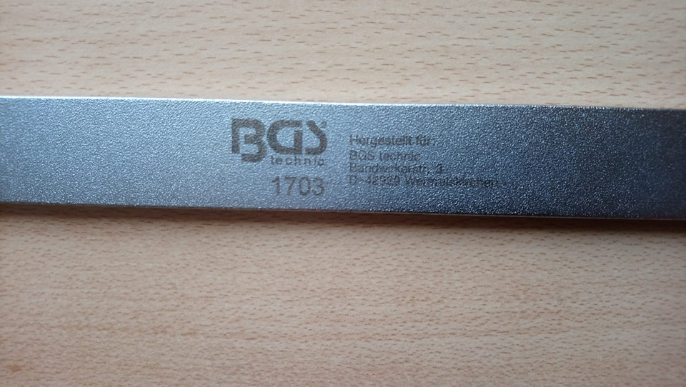

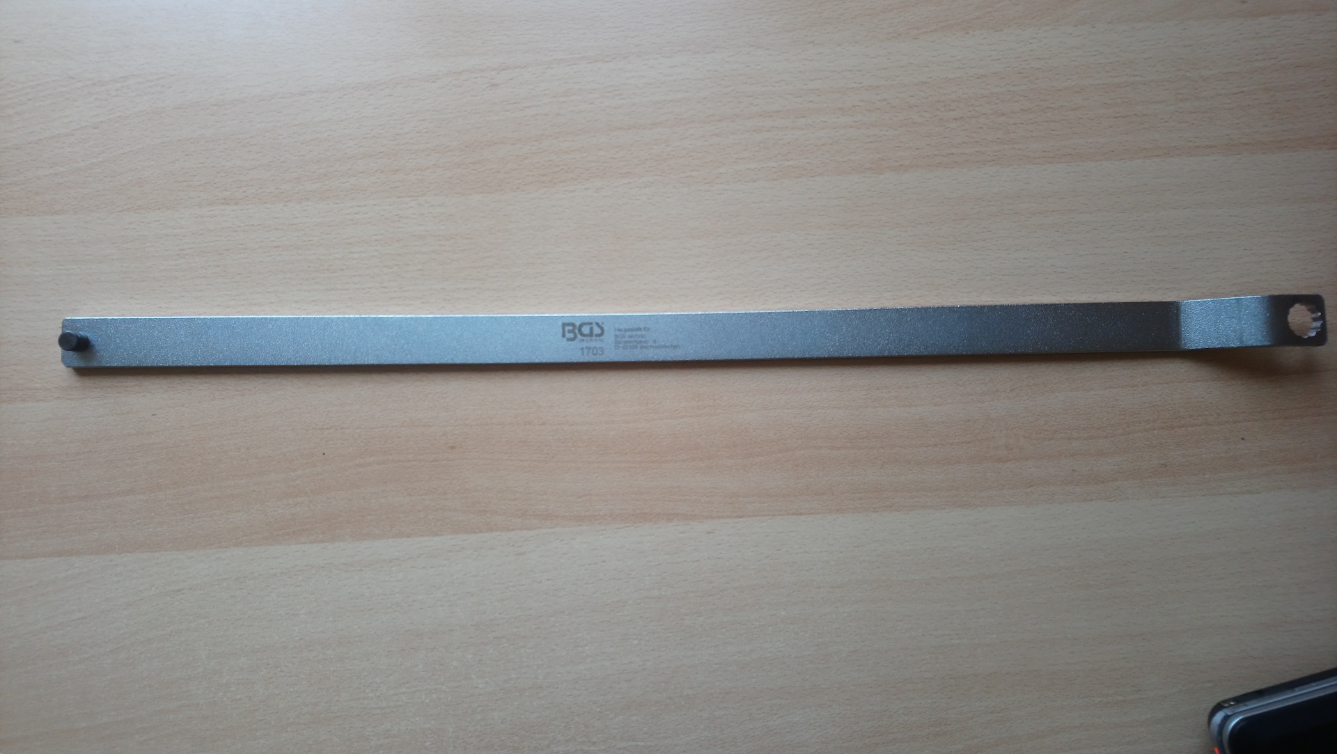

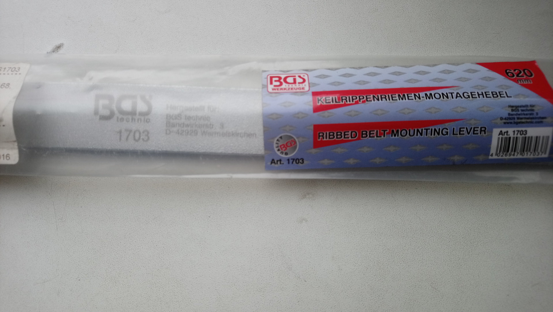

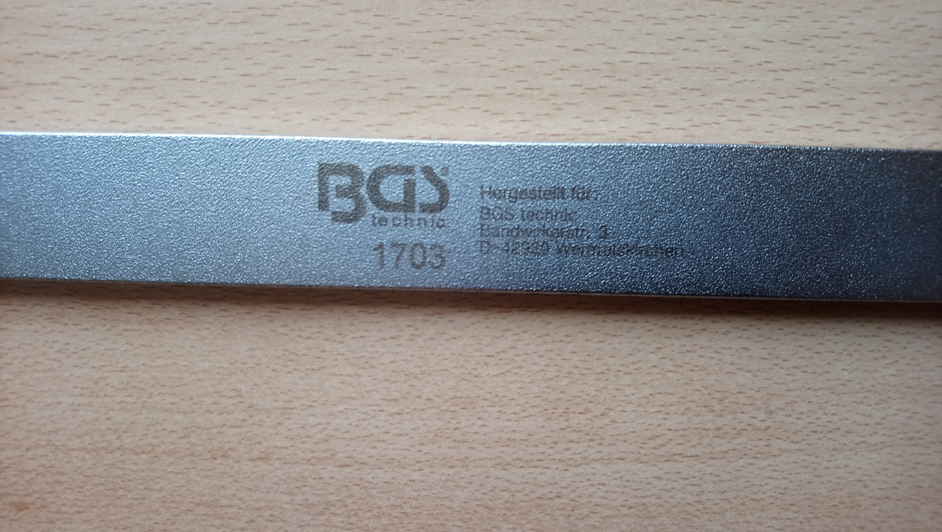

Это, как бы, продолжение к теме Ключ для регулировки натяжения зубчатых ремней HAZET 2714-1 Кто читал, помнит, что я искал такой ключ 3 года назад, но так и не нашёл. У HAZET он пропал даже из каталога, в интернет магазинах и торговых площадках, так же в наличии нет. Искал оригинальный, но официалы его отказываются продавать, так как это сервисный инструмент, а сервисный они не продают, или (на торговых площадках) заоблачная цена. Самый дешёвый, в районе 5000 рублей. И тут наткнулся на сайт интернет магазина "Питер инструмент" Цена 1810 рублей, и 350 руб. доставка CDEK. И вот он у меня.

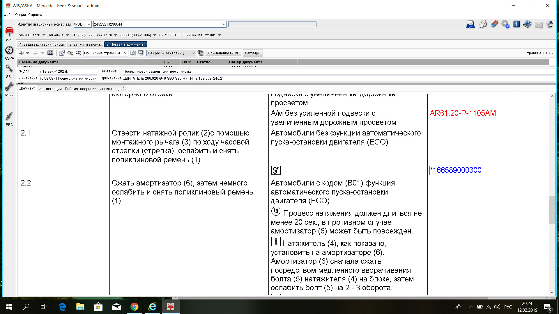

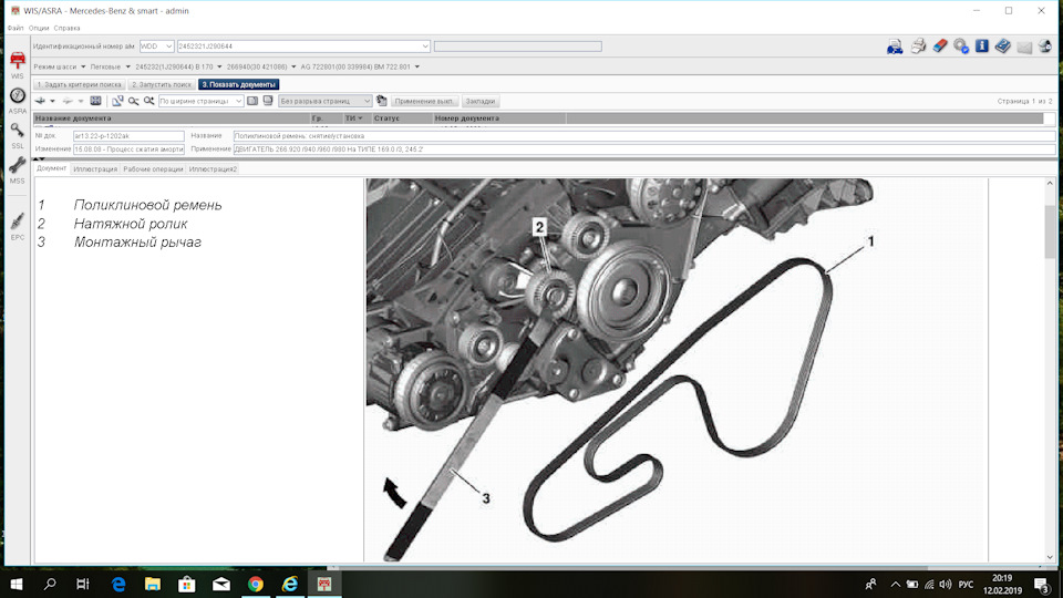

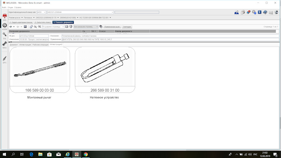

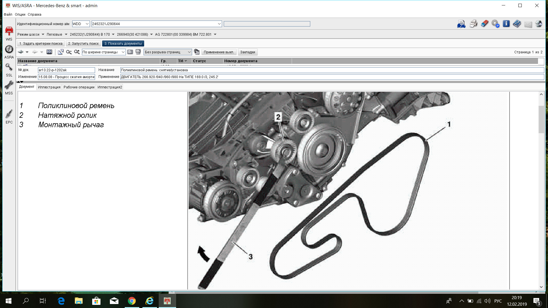

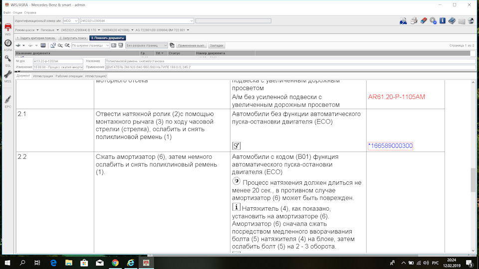

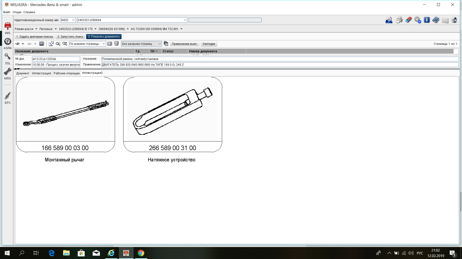

385nadia, вот скрины из WIS
По натяжке или затяжке? Вы, мне кажется, что то, не правильно поняли. Этот ключ (или монтажный рычаг) нужен только для ослабления натяжного ролика во время снятия/установки поликлинового ремня. А эти ключи необходимы для замены роликов. Длинна их, кстати, 460 мм., т.е. на 160 мм. короче.

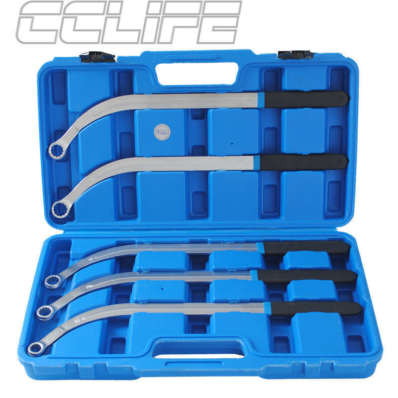

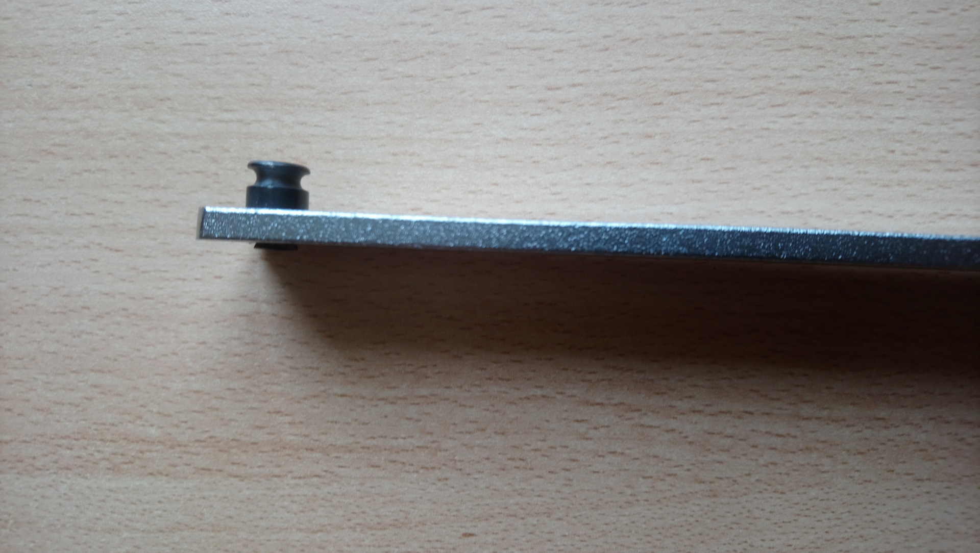

я хоть и люблю инструмент но в данном случае это выброшеные деньги, теперь объясняю почему . первое он прямой и нехватает натяжки, второе загнутый конец. я для ремня два ключа делал сам, первый это крючок, прут примерно 5мм в толщину а на конце приварена скоба буквой П, без нее ремень одевать сложно, второй ключ тоже делал сам, купил накидной торкс с трещеткой распилил на пополам сделал вставку точно в размер и одел термоусадочную трубку, а для натяжки есть вот такие ключи они очень удобные у них плеча хватает и на любую машину катят и гайки если закисли срывать удобно
Я, пока, не сталкивался с этим, но данный ключ, точная копия оригинального сервисного ключа Mercedes W 166 589 00 03 00, в WIS он называется "рычаг монтажный". Не думаю, что бы немцы, что то сделали не то. По крайней мере, на официальных сервисах, используют, именно, этот ключ. И насчёт срывания гаек. Этот ключ не для этого предназначен.
на сервисах в Германии все операции по натяжки роликов делают ключами как на фото, когда попробуешь своим то все сам поймешь в чем разница
