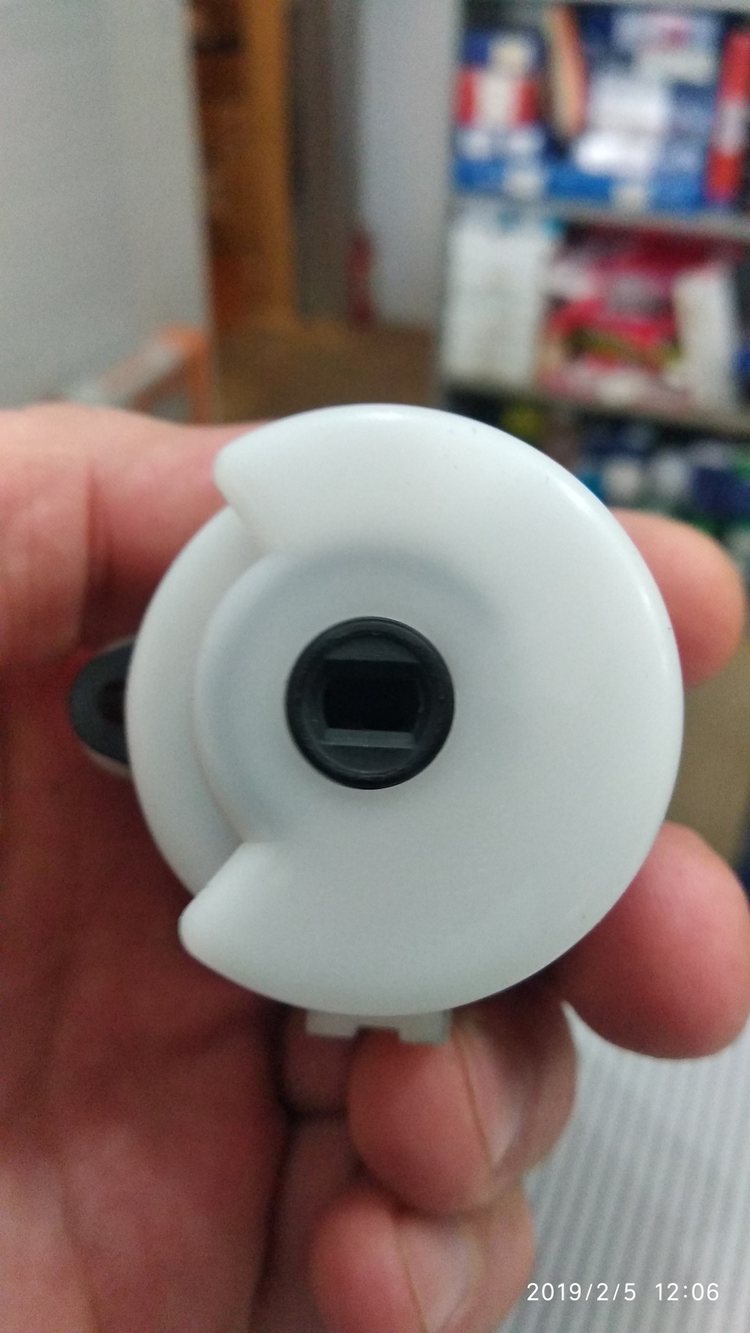

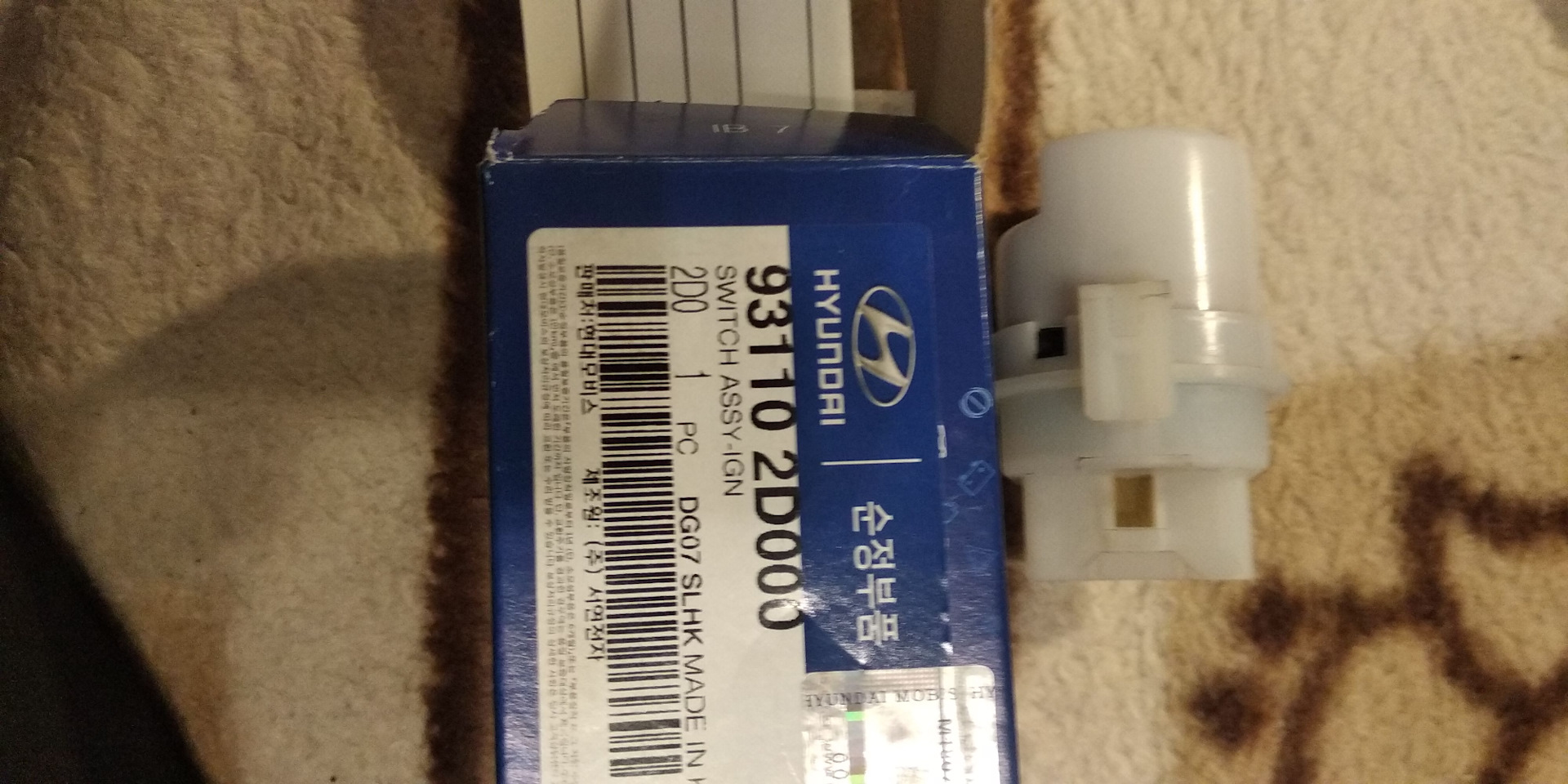

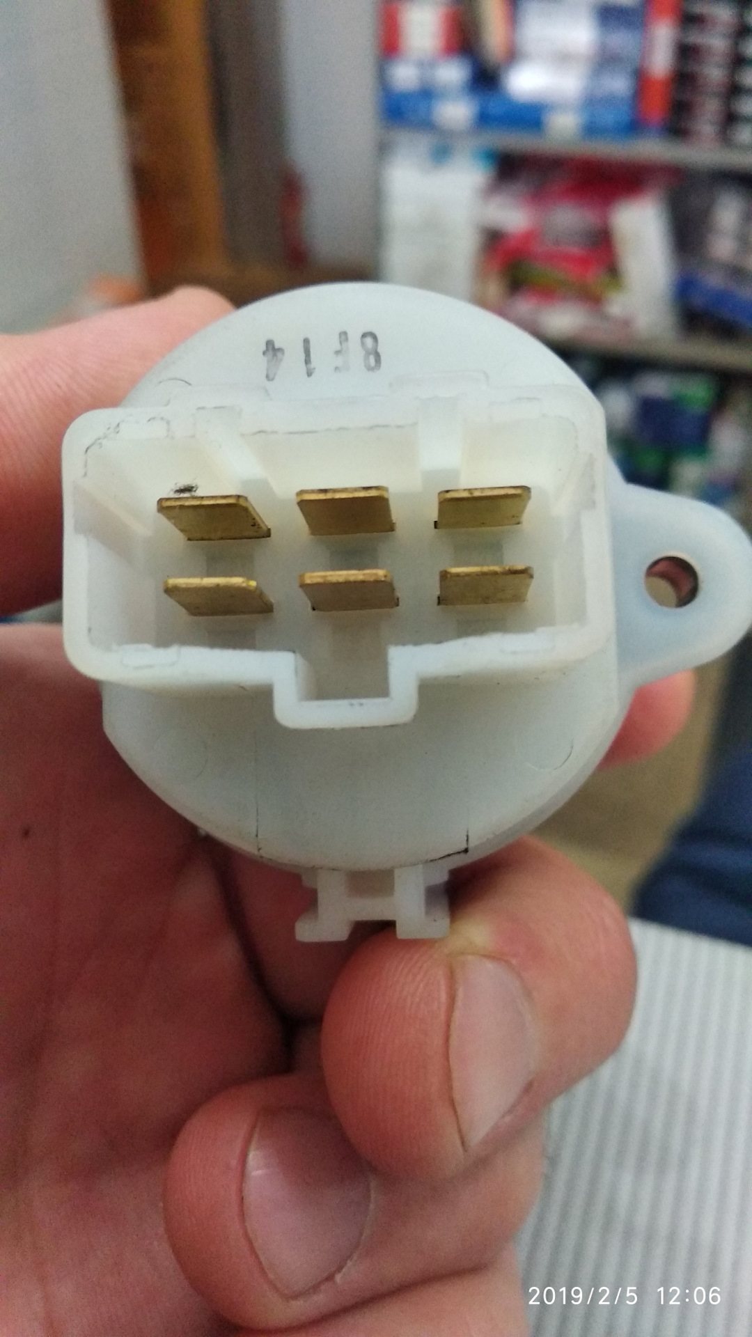

Начал выеживаться замок зажигания, самопроизвольно включаться. Стартер уже загубил. Купил новый. И решил поменять кг. Купил с хундая гетс. Только свою крышку заднюю поставил. Сами контакты на новой чуть развел в стороны и подточил надфилем, иначе крышка не одевалась и клемма тоже. Все работает как часы.
Запчасти на фото: 931102D000, 418371

Если не изменяет память на новой контактной группе расстояние между ножками шире. Подтачил надфилем и вставил в разъём. Ну под руль с фонариком.
Понял, вообщем без фанатизма ставится
