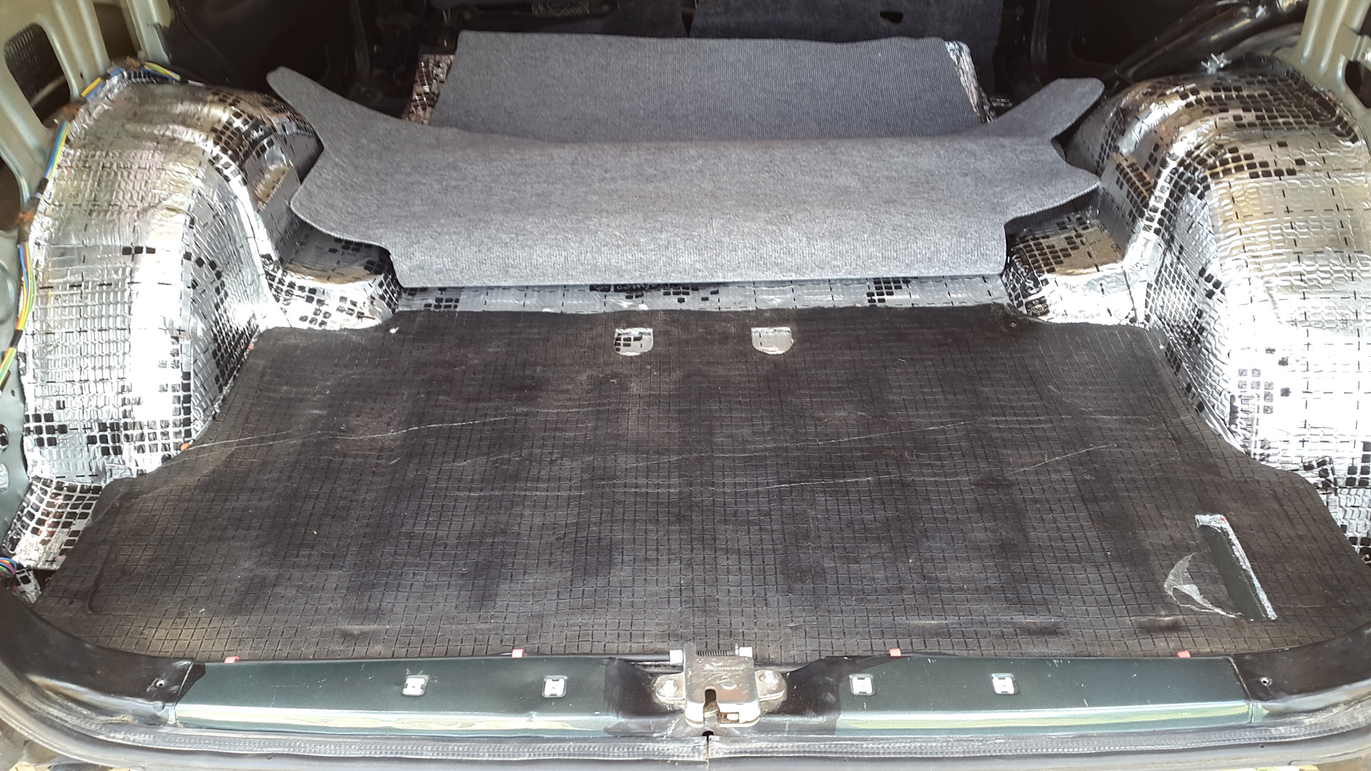

Всем добра. Сегодня хотелось затронуть тему шумоизоляции длинной НИВЫ. Габаритные размеры Лада 4x4 2131 Нива от 4240 x 1680 x 1640 до 4240 x 1713 x 1665 мм, а масса от 1350 до 1425 кг. Длина соответственно 4240 мм. При езде на ней, у меня чувтво, что управляешь поездом. Аккустичечский эффект непередоваемый (скрипы, стуки, стоны автомобиля). Решение проблемы — шумоизоляция, в связи с ее отсутствием. Подобрал материал и вперед. Материалы компании СТАНДАРТПЛАСТ:
— снижает уровень шума в салоне автомобиля,
— объемный чистый звук,
— убирает скрипы пластиковых деталей автомобиля,
— улучшает качество звучания штатной аккустики,
— повышает комфорт от поездки.
Парни эффект есть. По ощущением как на короткой. Это стоит сделать.

Привет сколько ушли на пол и арки материала?
"Материалы компании СТАНДАРТПЛАСТ". А почему именно его? Не проще любым вспененным полимером, с той же фольгой? Ну и по деньгам — как оно? (жаба нивовода — всегда огромная, иначе какой тогда смысл в Ниве…).
Делали, знаем. :)
Эффект в любом случае есть. Совсем иной звук от закрывающихся дверей. Пропадают низкочастотные резонансы которые довольно сильно давят на уши.
А вот крышу тоже надо делать — помимо прочего это еще и сохранение тепла и меньшее намерзание льда зимой.
Крыша до лета:)
