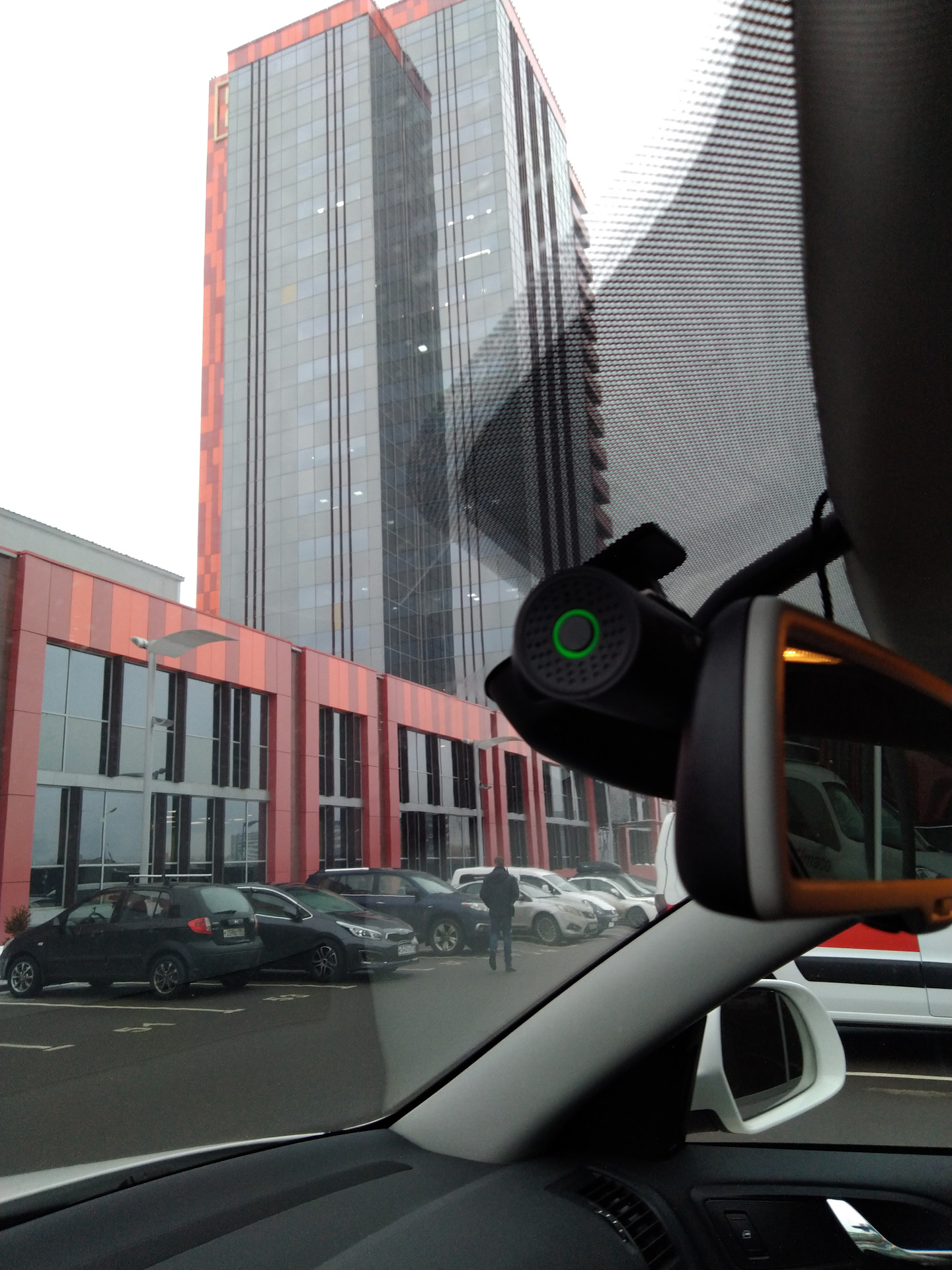

Приобрел и установил Xiaomi 70 Minutes Smart WiFi Car DVR + карта на 32GB 10 class. 3300 за все.
Взял китайскую версию. Поставил русскую озвучку.
Все можно взять и почитать тут: 4pda.ru/forum/index.php?showtopic=846196

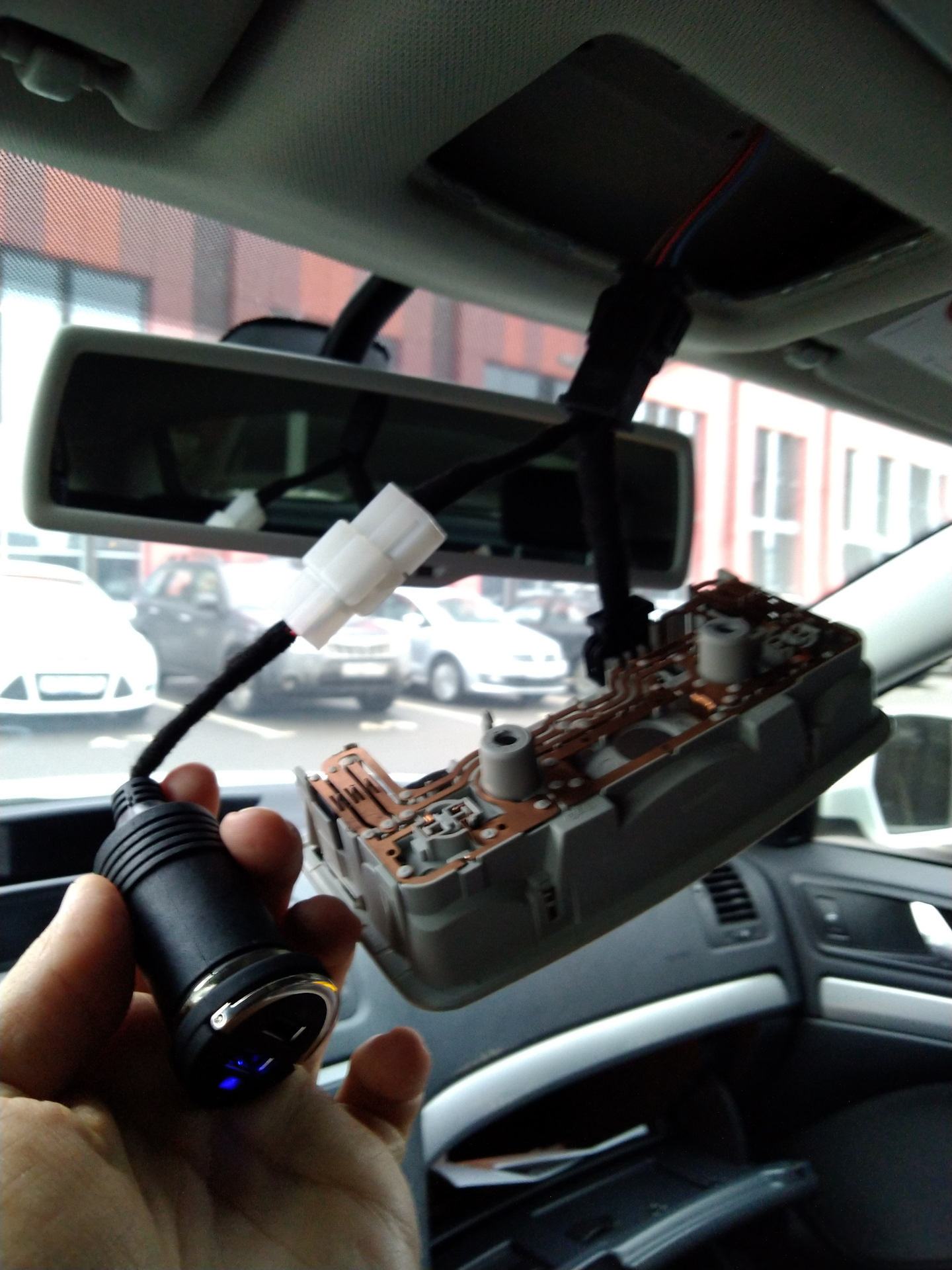

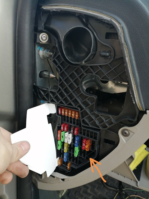

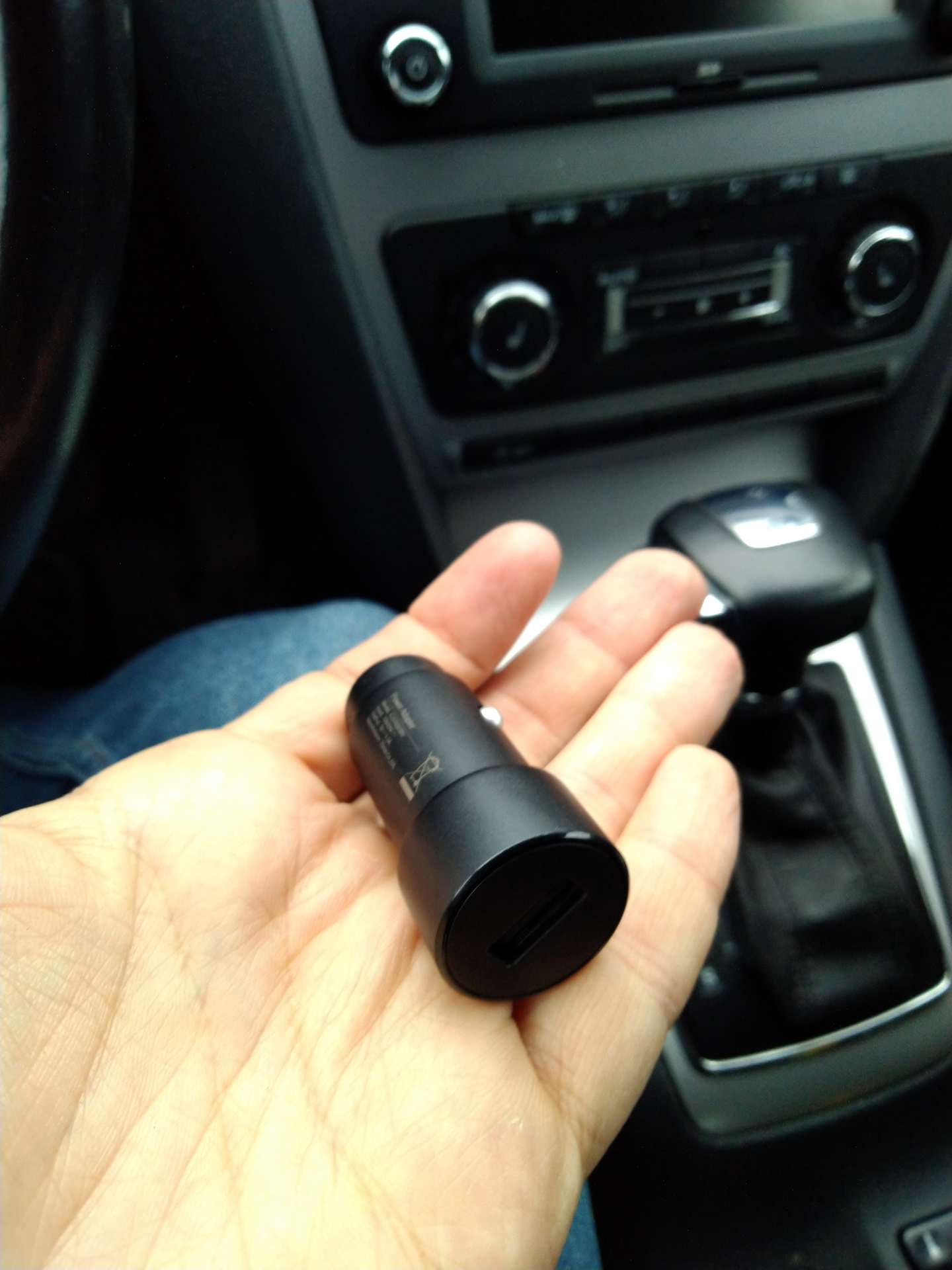

Для подключения приобрел адаптер (500р+160р доставка), вставляется в разрыв — kplafonu.ru/product/40001/
Подключение к плафону:

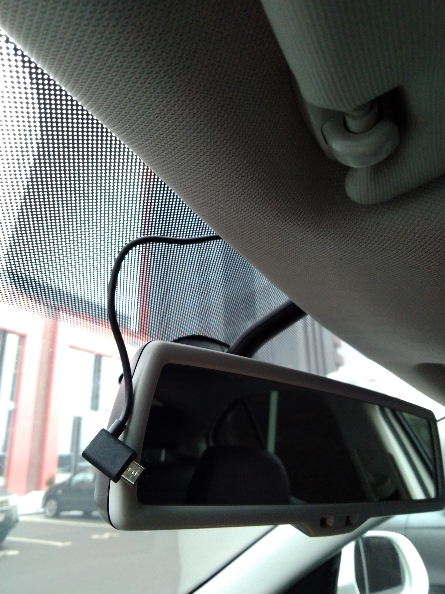

USB потом поменял на поставляемый в комплекте с регистратором:

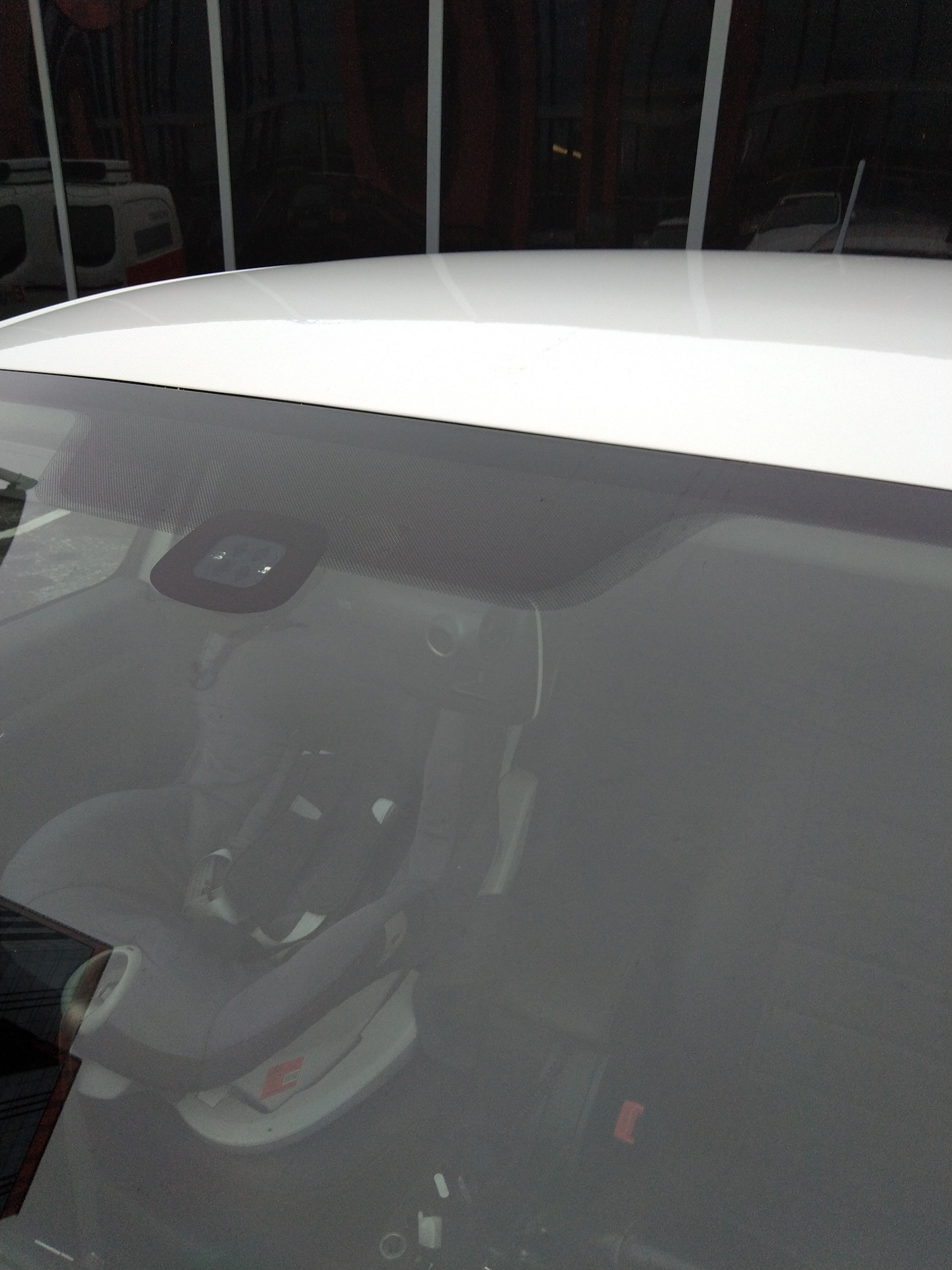

Прокинул кабель под обшивкой:
Подключенный:

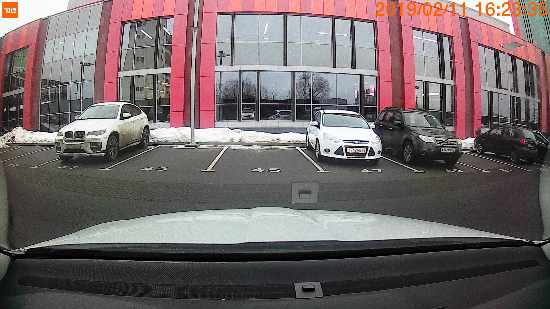

Снимок с регистратора:
Пример ночной съёмки, стекло не совсем чистое —

а при выключении зажигания/постановке на охрану напряжение пропадает на регике? хочу себе также сделать.
При включении зажигания не пропадает, при закрытии авто питание пропадает. При открытии авто подаётся.
ясно, благодарю

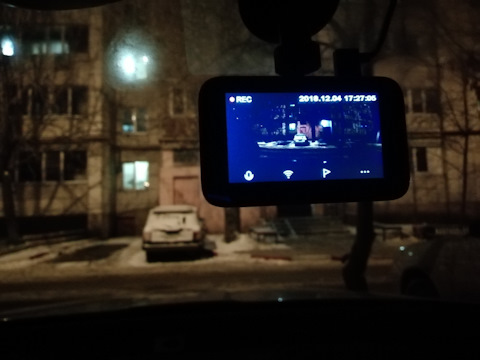

Ночная как съемка?
Добавил видео с ночной съёмкой.
