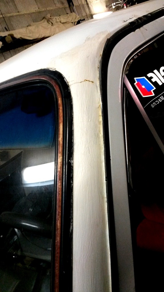

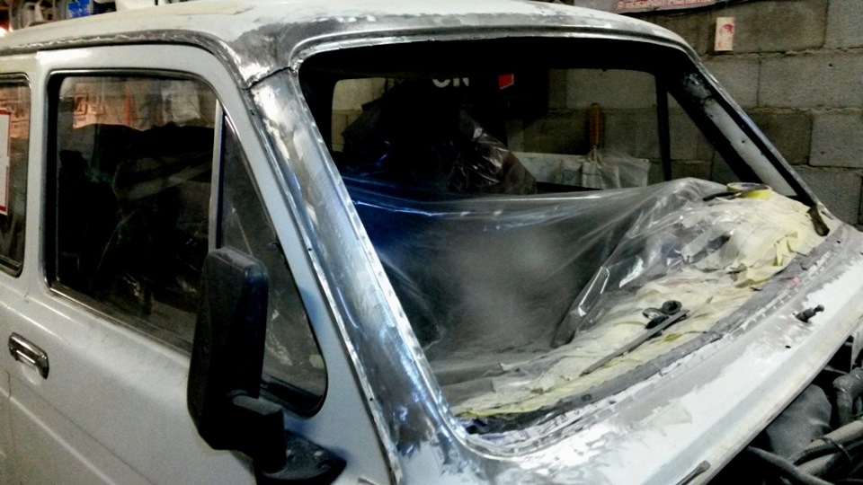

Дальше пошла рамка лобового стекла, здесь сюжет приобретает совсем неожиданный поворот, поскольку стойки лобового стекла даже при взгляде не совсем сведующего человека вызывали большие вопросы, вообщем я думал что они ремонтировались …, ну думаю чего не бывает ? … задел за дерево предыдущий владелец, чтоб не ржавело замазал, разборка выявила, что у моего полноприводного друга была заменена крыша, явно ее не ветром ее от туда сдуло, а люди менявшие ее явно не эльфами были поскольку так безобразно сделать только рукожопы могут …
Сразу по месту начал снимать окантовку крыши и выяснилось ее совсем не работоспособное состояние, очаги коррозии свидетельствовали о некачественном и не профессиональном ее ремонте. Что рассуждать добавилось мне работенки и я начал планомерно готовить все к уже финальным окрасочным работам. Когда вот, занимаешься такой на первый взгляд монотонной работой сперва думаешь, о глупостях, а потом и быки и медведи и меня осенило … Красить все не буду а сделаю рисунки на бортах и в местах стыках новых окрашенных частей . А медведи и будут в главной роли поскольку они давят сейчас и не хило давят !
