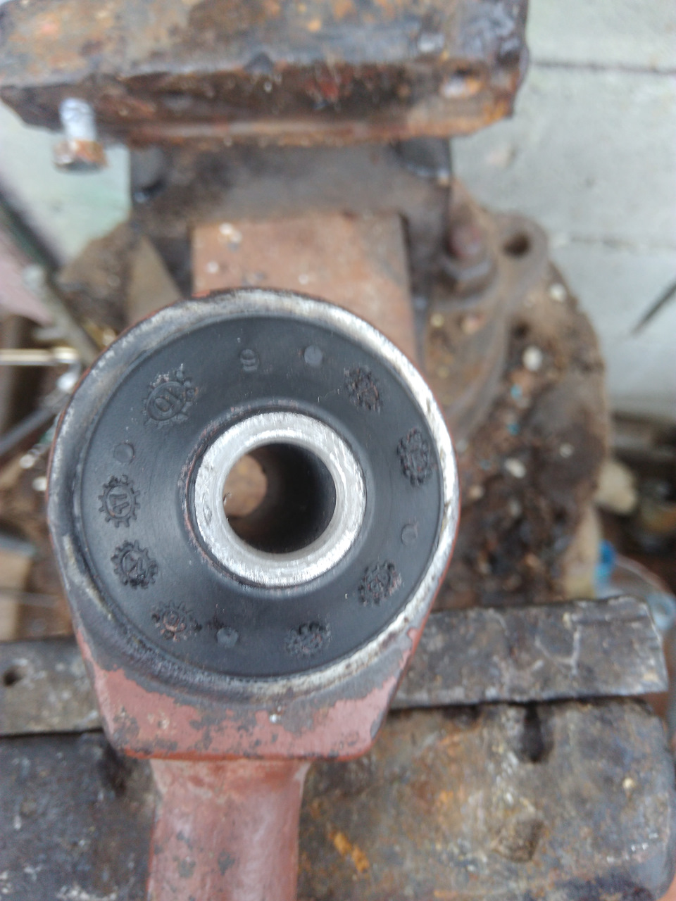

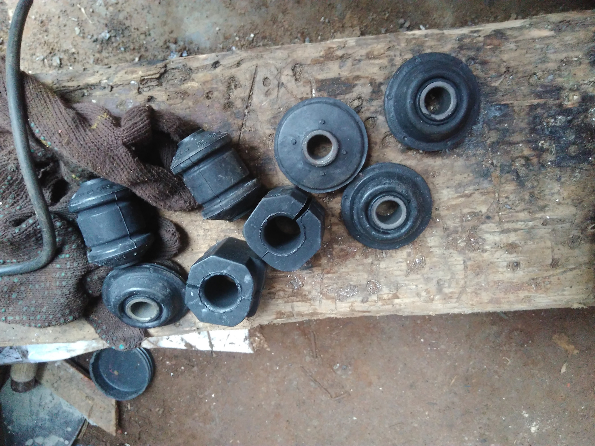

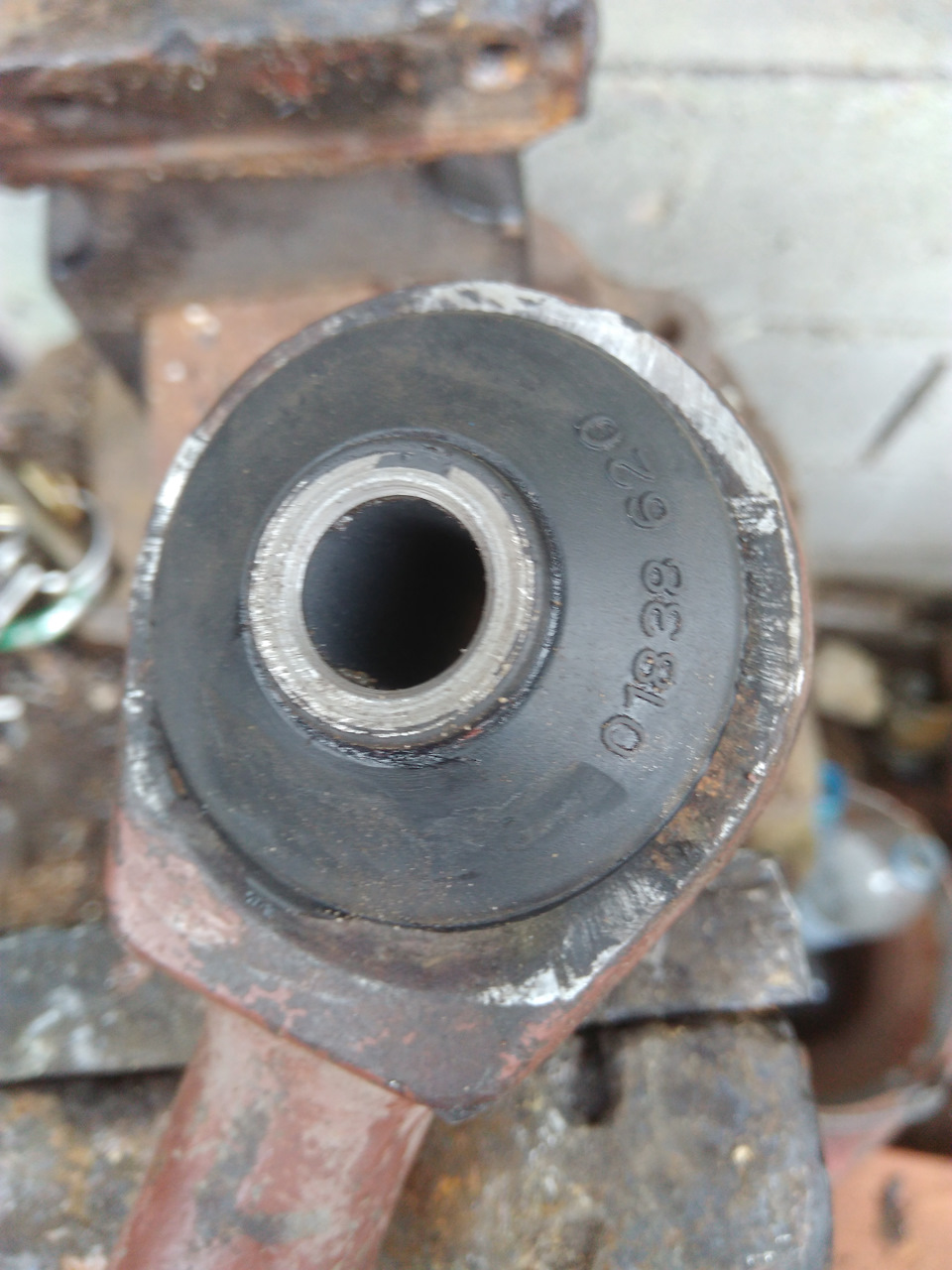

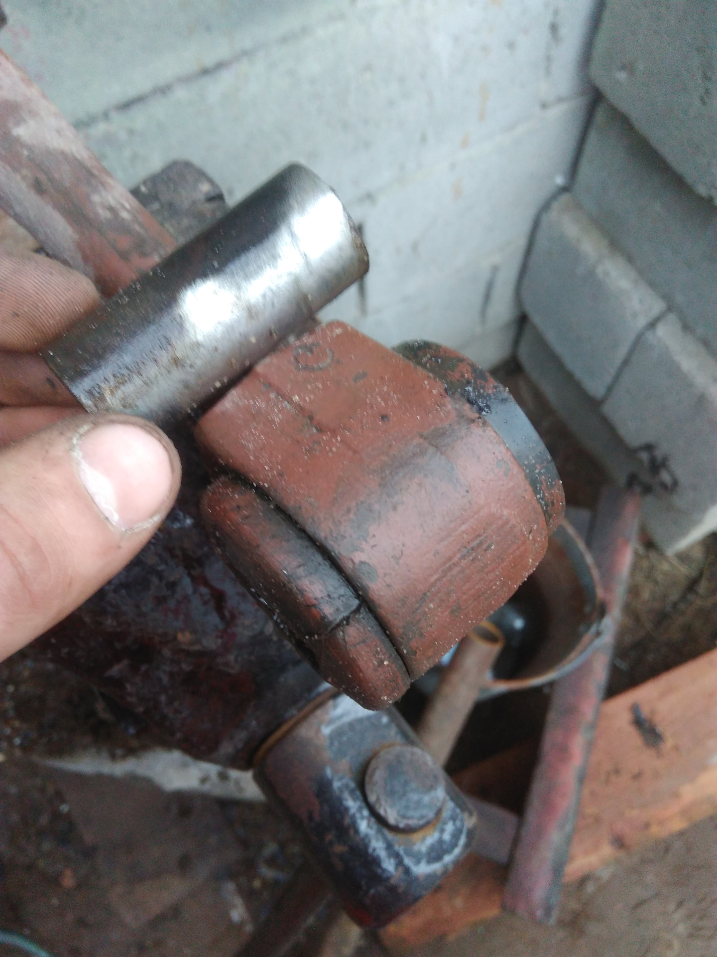

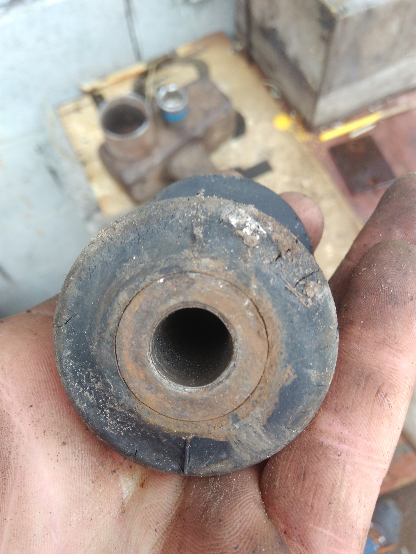

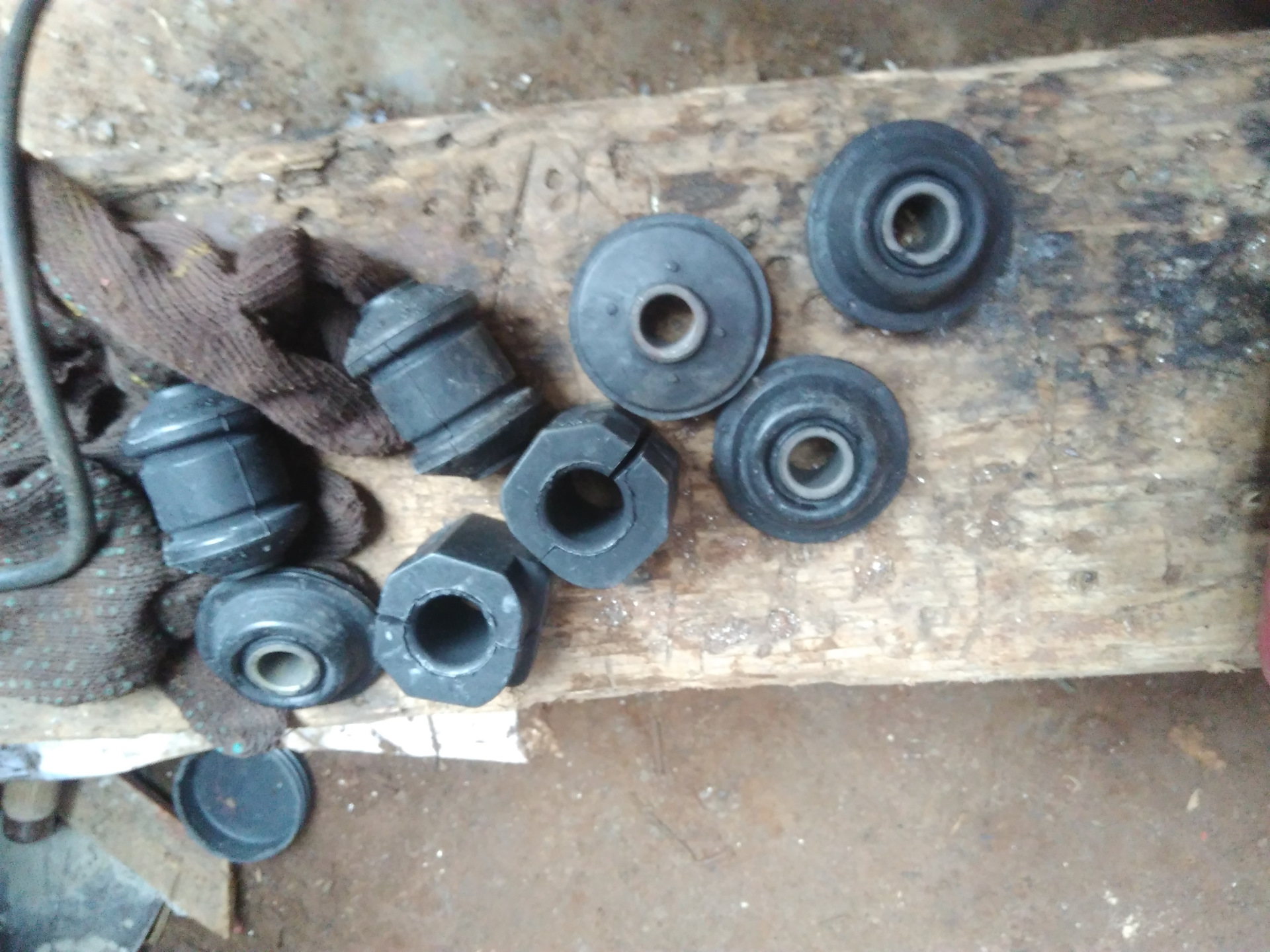

Салейнтблоки FEBI 01838, втулки стабилизатора FEBI 01934, ромашки они же грибки RUVILLE 985704, салейнтблоки и втулки стабилизатора подходят нормально, а вот ромашки надо чуть сточить на наждаке, как покажет себя все ето увижу пожже, родные замучился менять по 3-4 раза в год. Цена на 11.02.2019 460 грн.

какой диаметр сайлентблока?
Незнаю я немерял
Но с рычагами ничего не делал? Вместо стока установил?

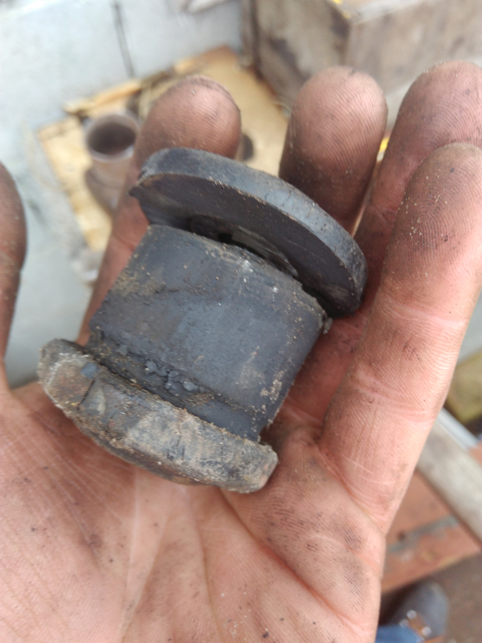

На синем москвиче у меня был штатный салейнтблок который состоит из 3 частей так вот там я оставил металическую обойму с старого салейнтблока для уменьшения диаметра, а вот в з зеленом москвиче был салейнтблок усиленый, так вот я тот выбил, а опелевский запресовал без доработок рычага
А эти детали в какой рычаг идут? С уменшеным диаметром или простой
Как показала практика их лучше ставить в рычаг с уменшеным диаметром, у меня их перекосило и они стучат
