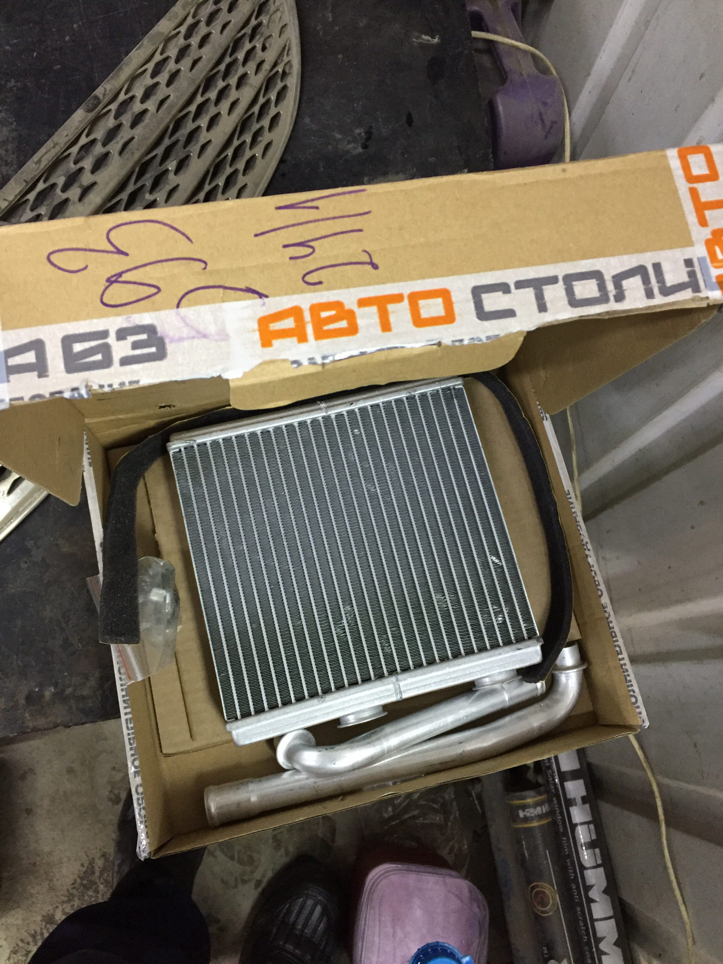

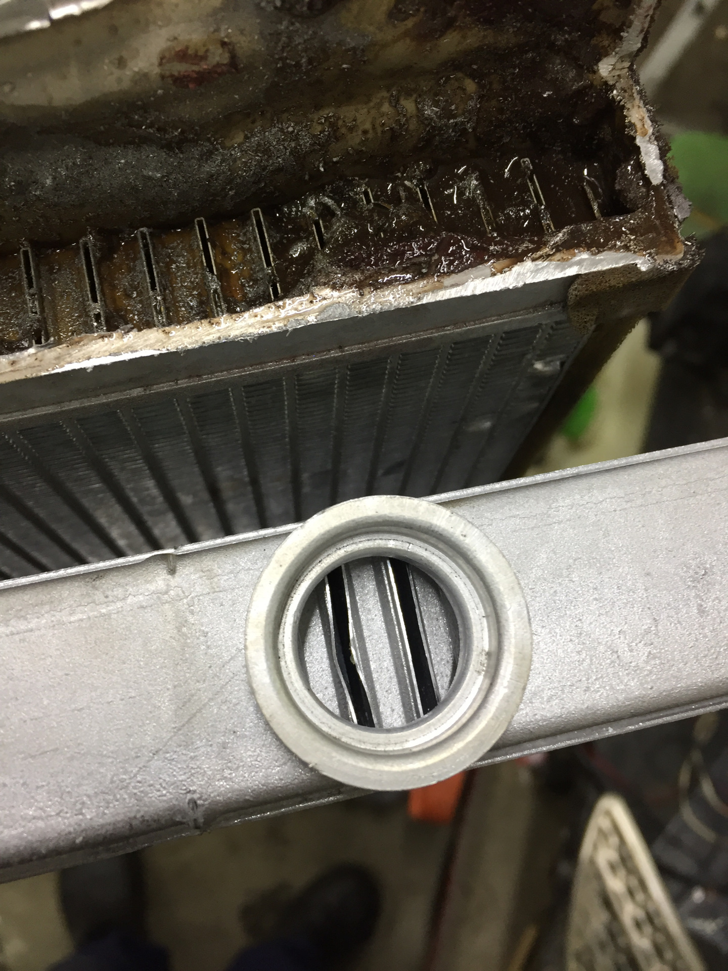

Здравстуйте!Так как на просторах интернета не встречал подобной записи, поделюсь с вами своей!Еще позапрошлой зимы не устраивала работа отопителя, перечитал много информации о работе климата, о работе термостата и т.д но все равно не верилось что в машине не может быть жарко, именно жарко.Ставил термостат на 92 гр, отключал сервопривод заслонки климата, закрывал радиатор но эффекта особо не дало.Пробовал промывать разными средствами от лимонной кислоты до сантехнических жидкостей и спец промывок для СОД, становилось теплее но не надолго, от отчаяния даже поставил доп.помпу от газели, стало жарко, но только до -10 гр за бортом.В итоге я решился на замену радиатора.Снимать панель для замены не хотелось, колхозить с отпиливанием трубок тоже, хотел попробовать поставить от Дастуна со съемными трубками как на мои глаза попался радиатор от Гранты FL 2018 года на всеми известном сайте запчастей для Лады.
Неделя ожидания и он у меня в руках, хотя комментаторы на сайте утверждали что он не подходит на модели ранних годов выпуска.

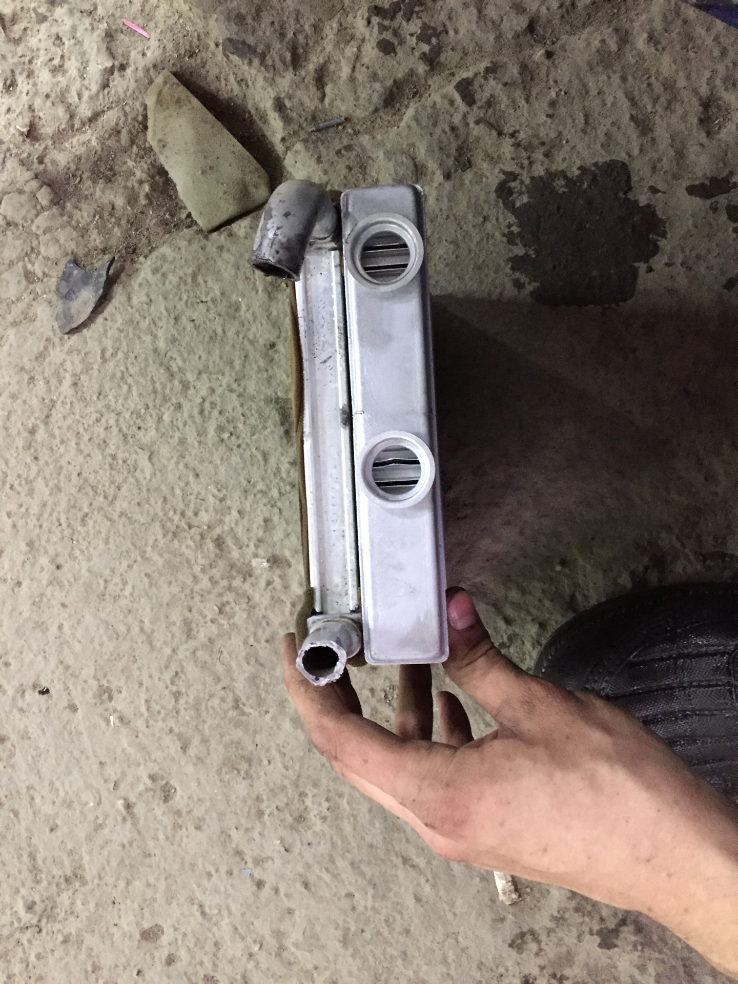

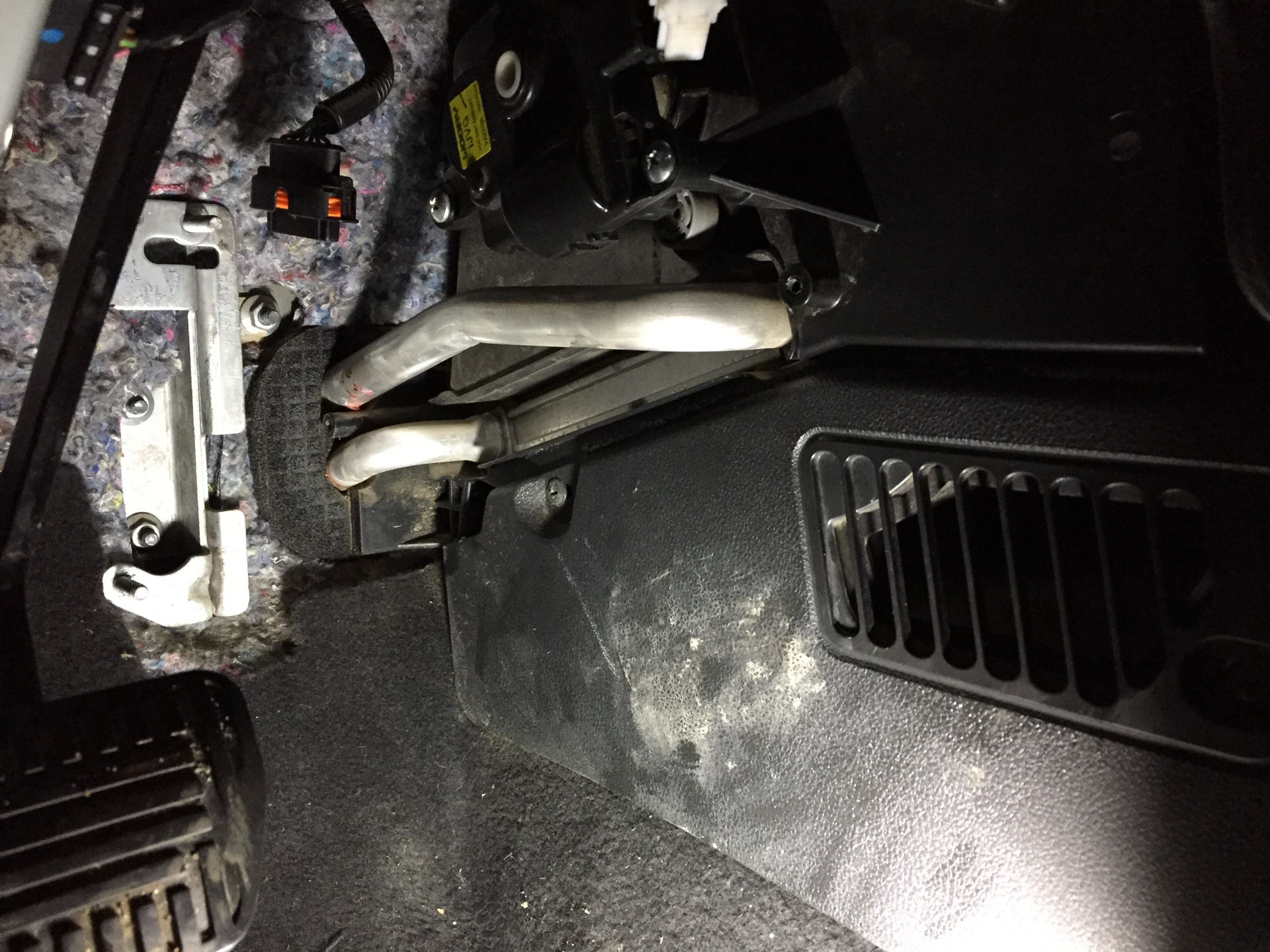

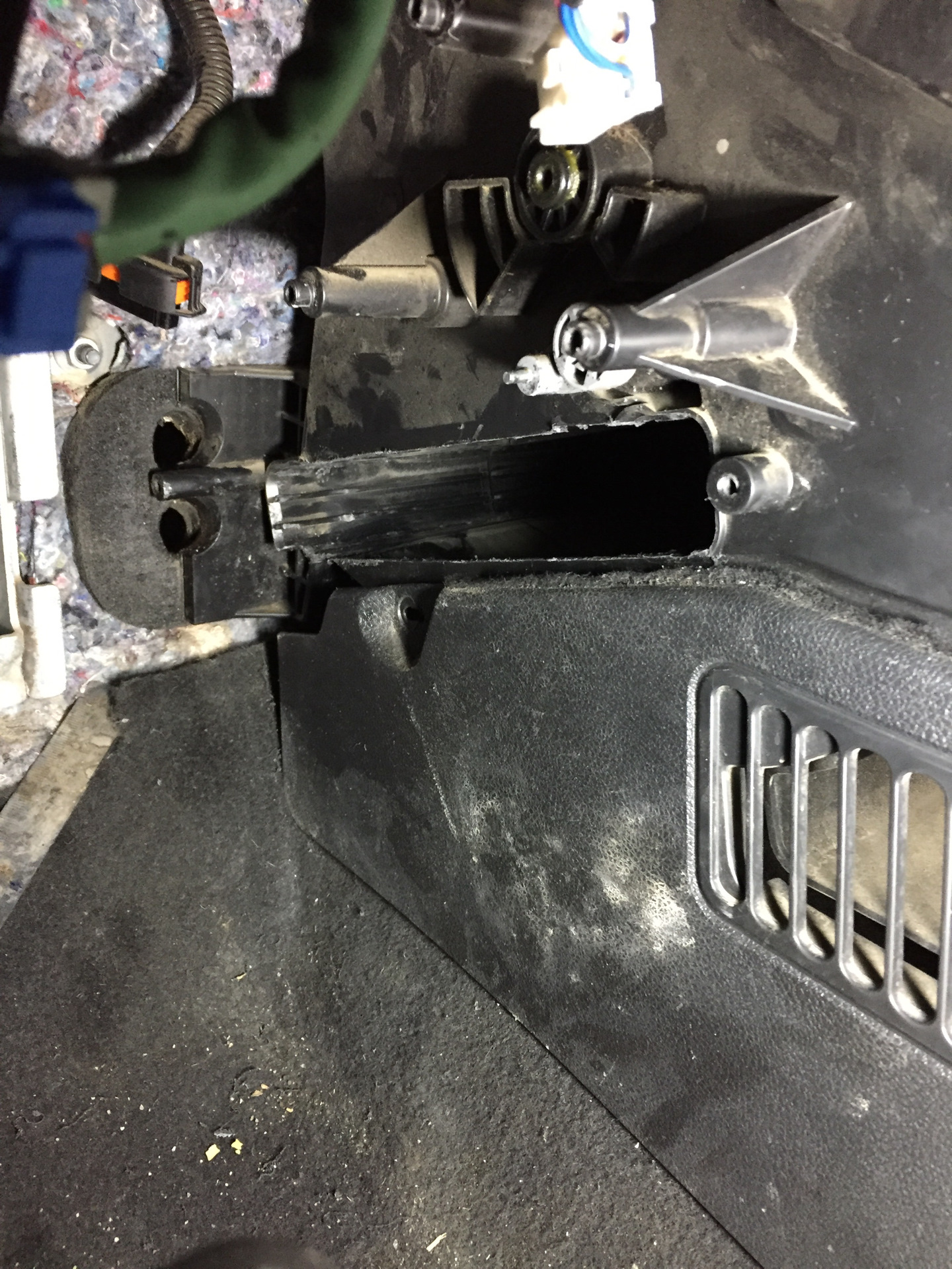

На следующий же день как получил посылку принялся за снятие старого радиатора, слил антифриз, открутил педали, отпилил трубки и без особого труда извлек его из корпуса печки.

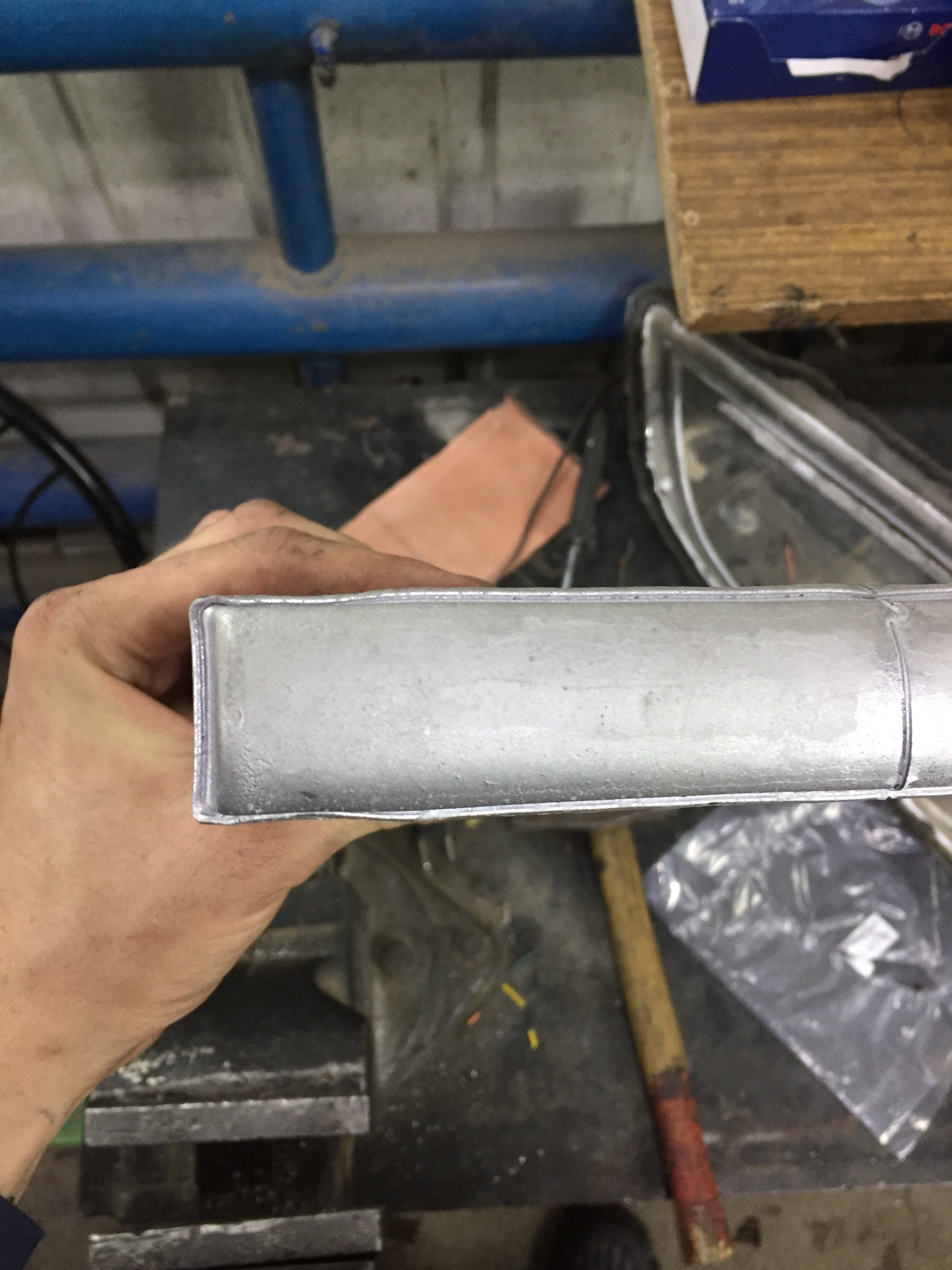

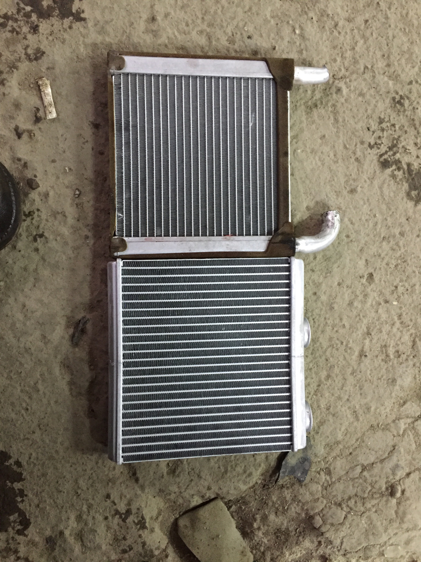

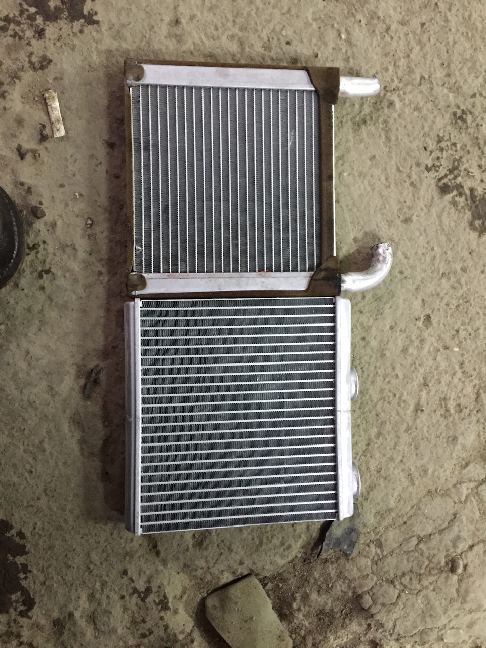

Сравнив их, было очевидно что радиатор Гранты FL толще родного, и соты в нем тоже толще, хотя количество такое же, то ксть забить такой радиатор будет сложнее.

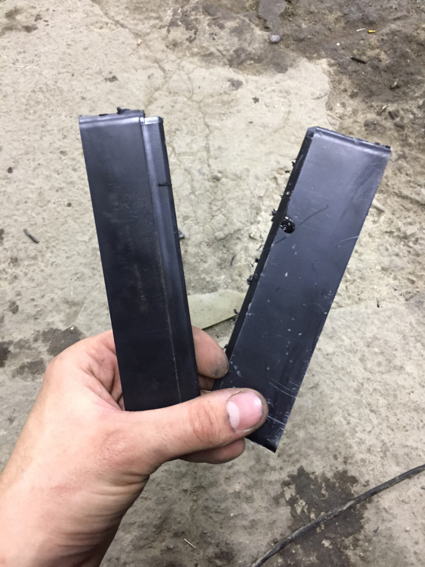

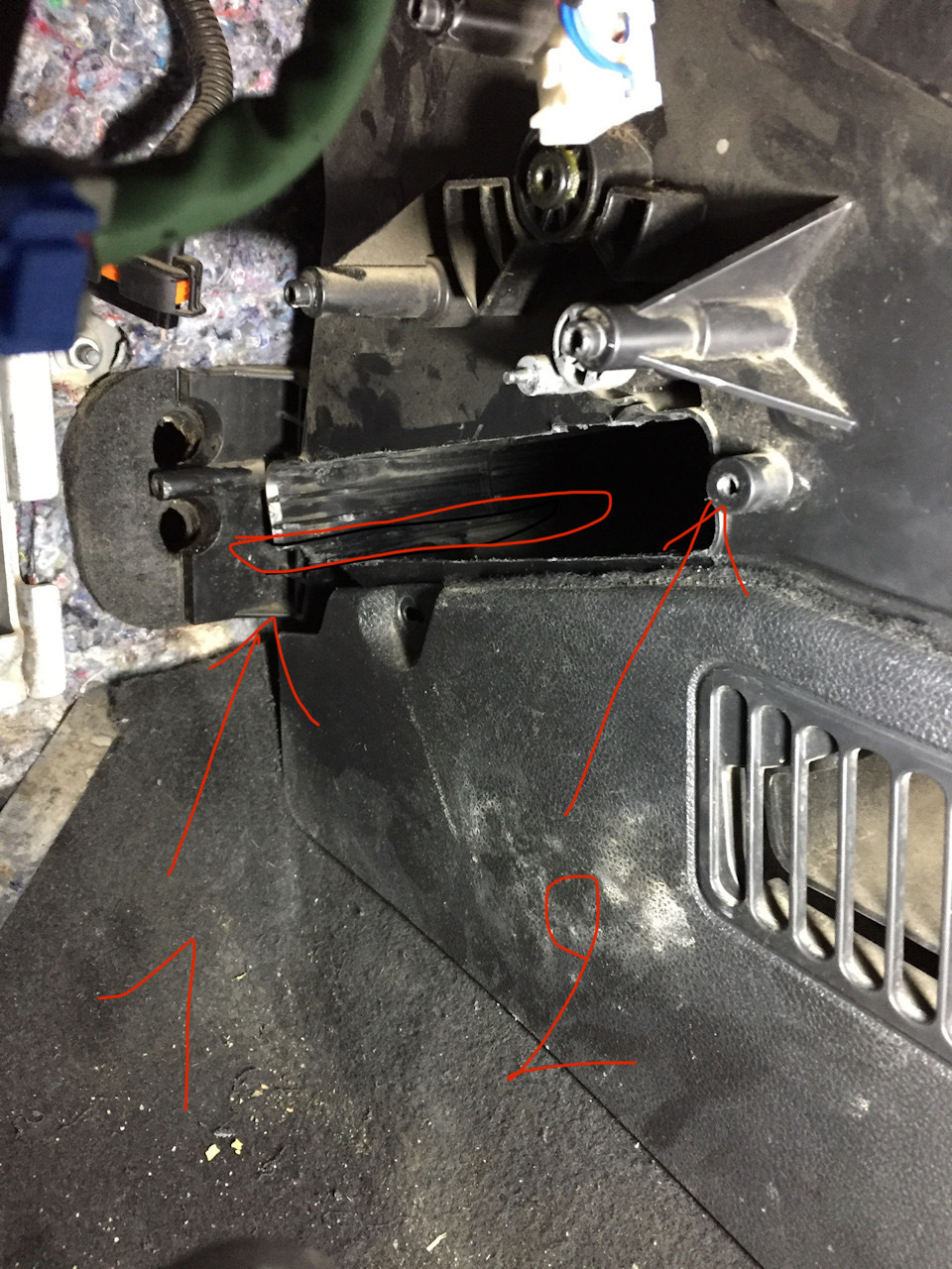

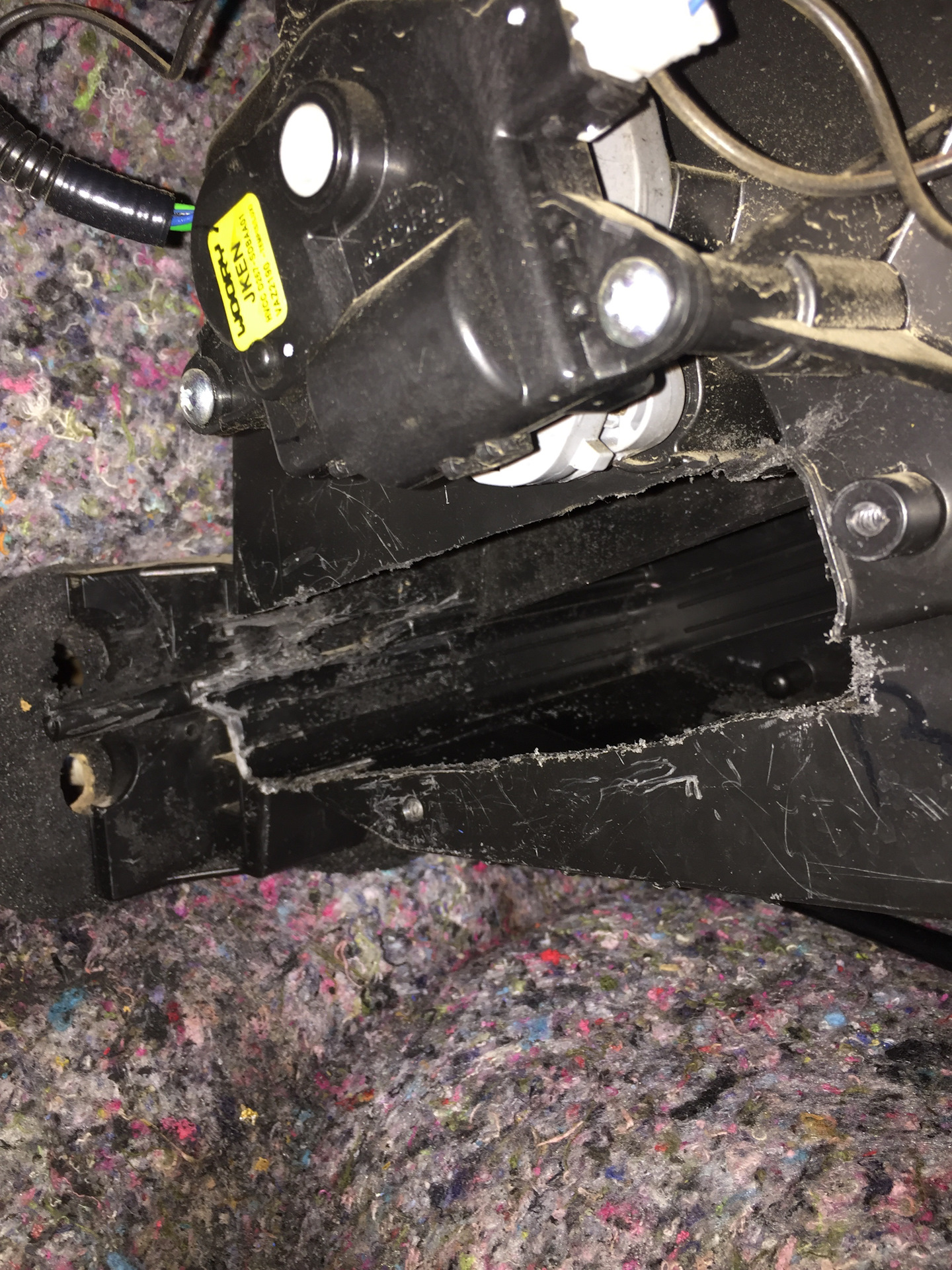

Примеряя новый радиатор стало ясно что без распиливания корпуса печки он туда не влезает, ну ничего страшного, к этому я впринципе был готов.Сначала подпелил выступы сверху и снизу, примерил и понял, что просто так он все таки не войдет, потому что внутри корпуса печки направляющие на 2-3 мм уже нового радиатора, но обратного пути уже не было.
Пришлось поджать новый радиатор в тисках чтоб добиться необходимой толщины, главное было не перестараться с усилием иначе можно было получить течь.

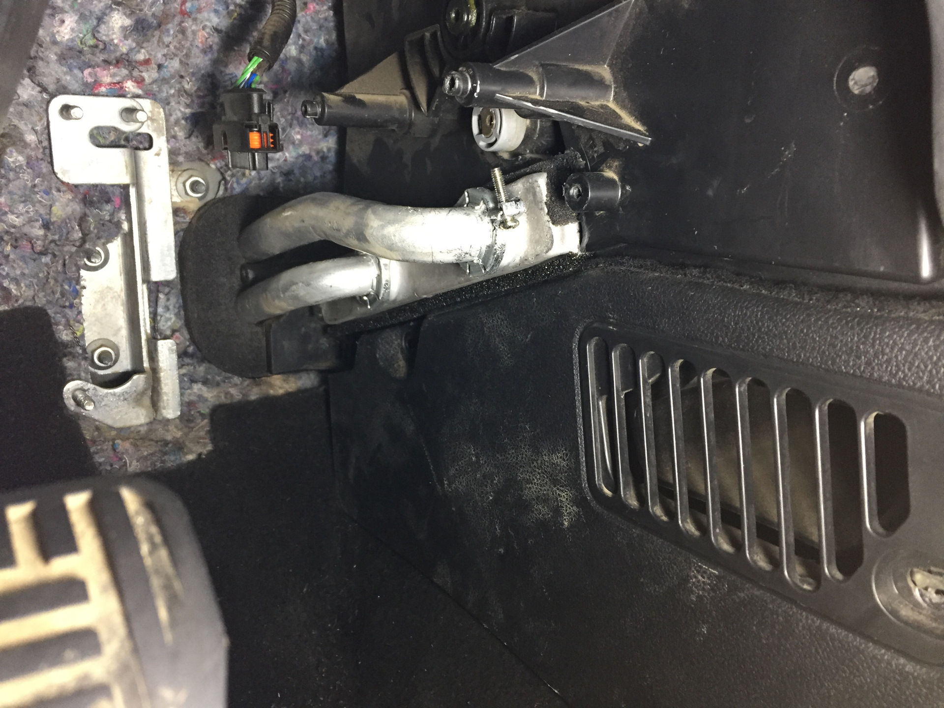

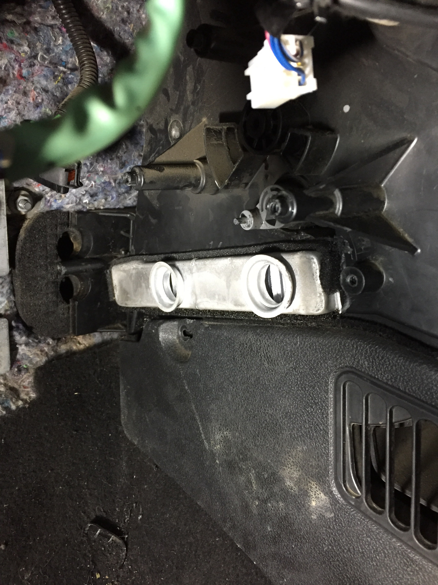

К счастью мне повезло и поджав края бочков радитор влез в свое место, естественно по периметру проклеил паролон.

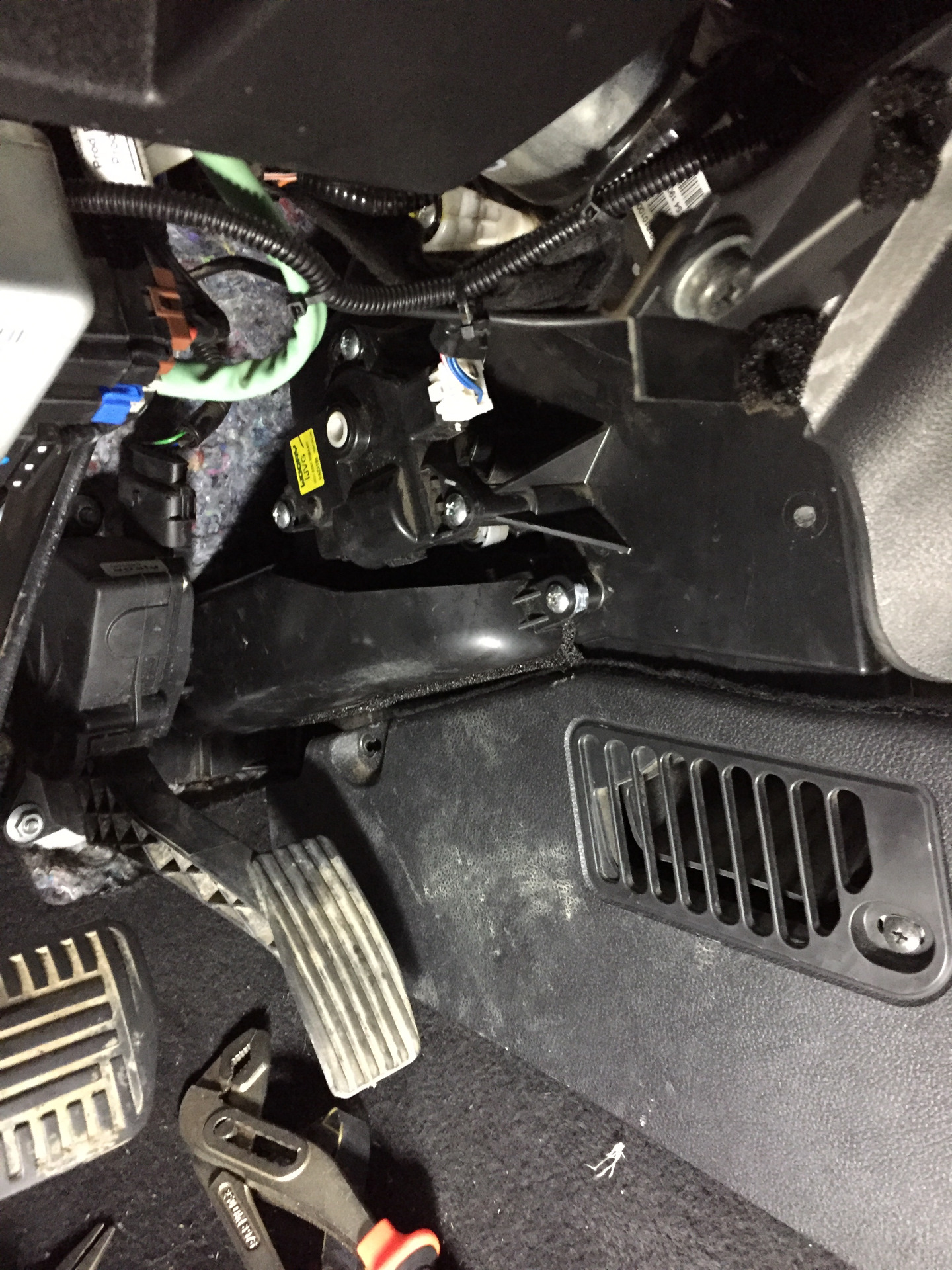

Сборка в обратном порядке

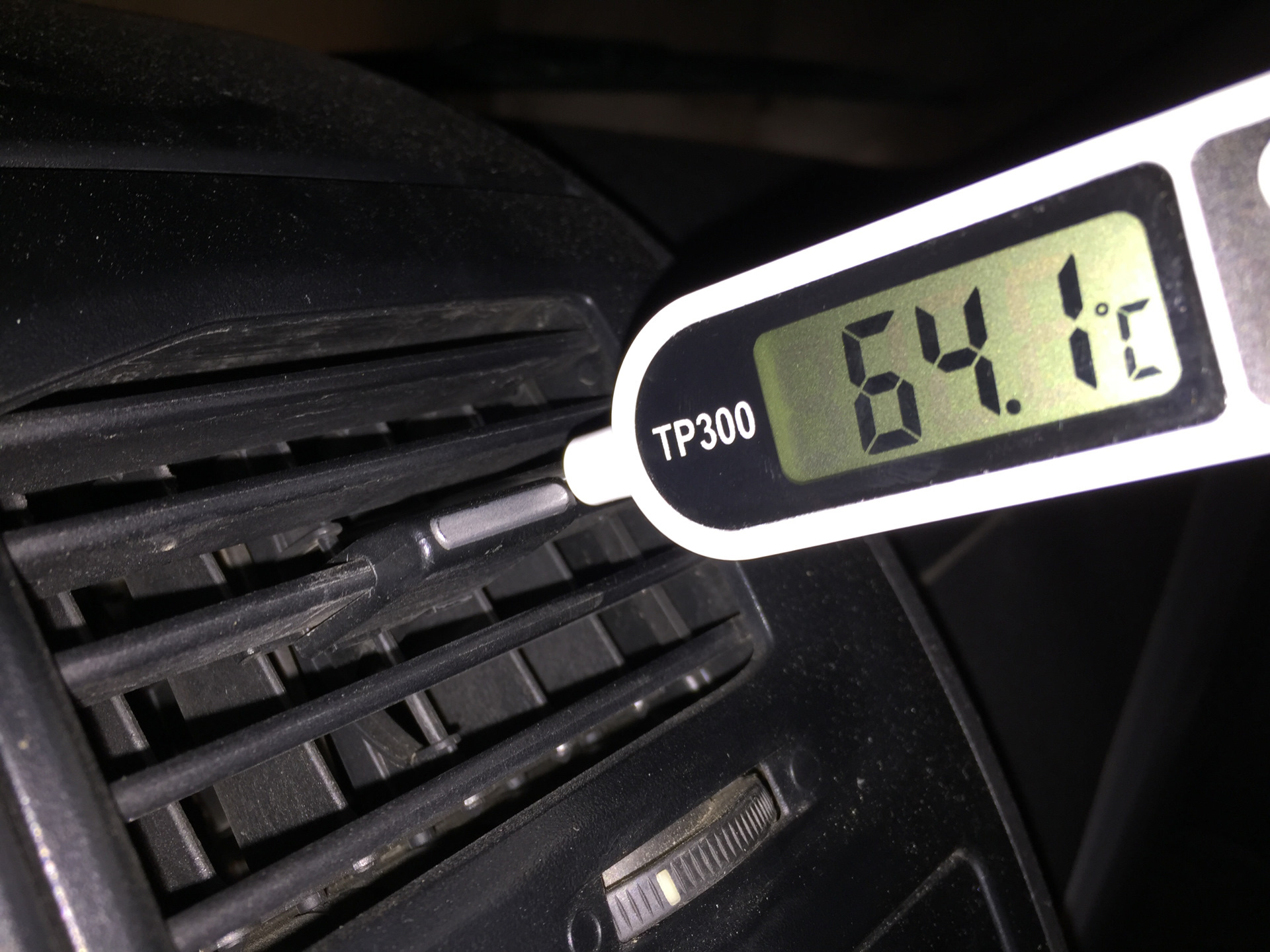

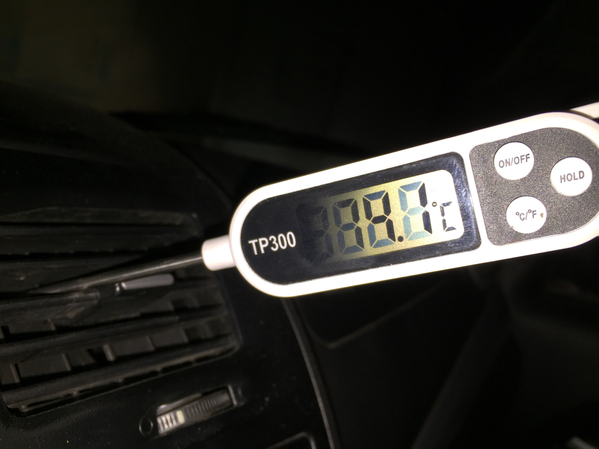

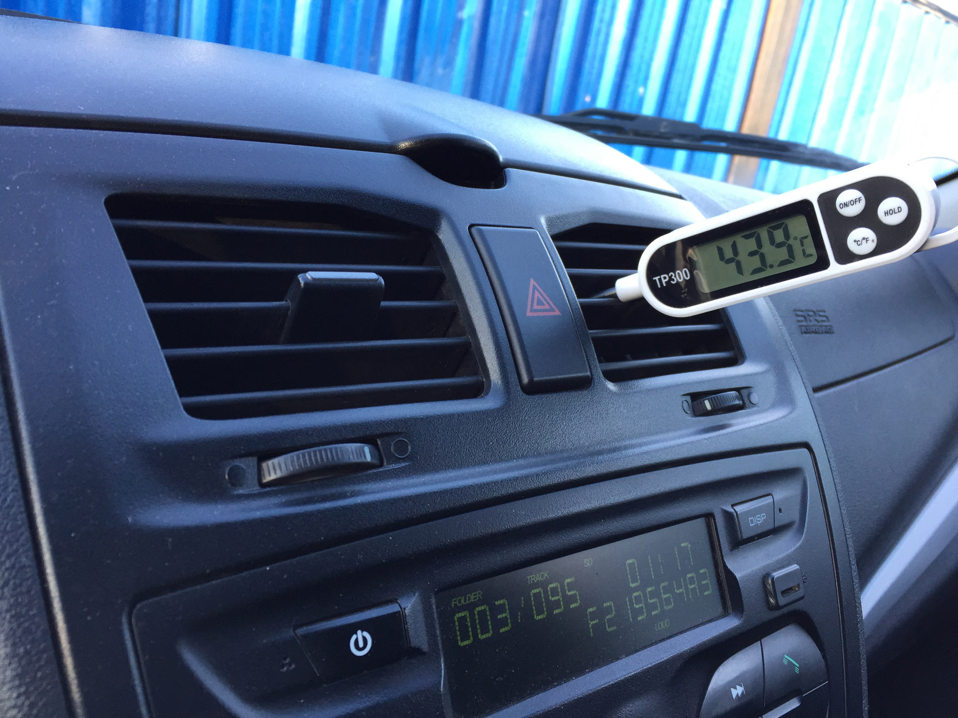

Теперь из наблюдений:

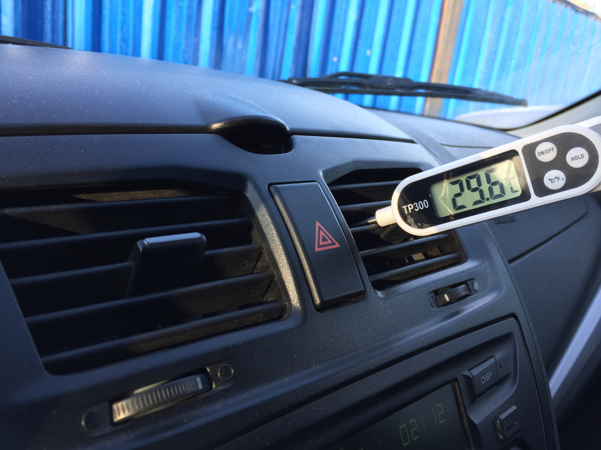

Все замеры делал при температуре двигателя 85гр, температуре на улице -15 гр на 2-й скорости вентилятора.
Поездив пару дней печка жарит как сумашедшая даже не включая доп.насос.

Скажи пожалуйста, вот те 2 куска пластика, на фото у тебя в руке, довольно больших, откуда ты их отпилил, никак понять не могу?
Насколько помню в этих местах, на всю глубину посадки радиатора
Спасибо. Уже поменял. Там и в самой глубине такой же бортик надо отколупывать, в этом мне помогла стамеска. В итоге Радик встал как влитой. Заодно промыл систему, теперь Ташкент в тачке. Наконец-то)

Трубки выходят в моторный отсек по штатному?то есть хомут шланга находится под капотом?
да хомуты под капотом, в салоне есть хомуты в месте крепления трубок к радиатору

Педаль тормоза снимал? Мешается блин
