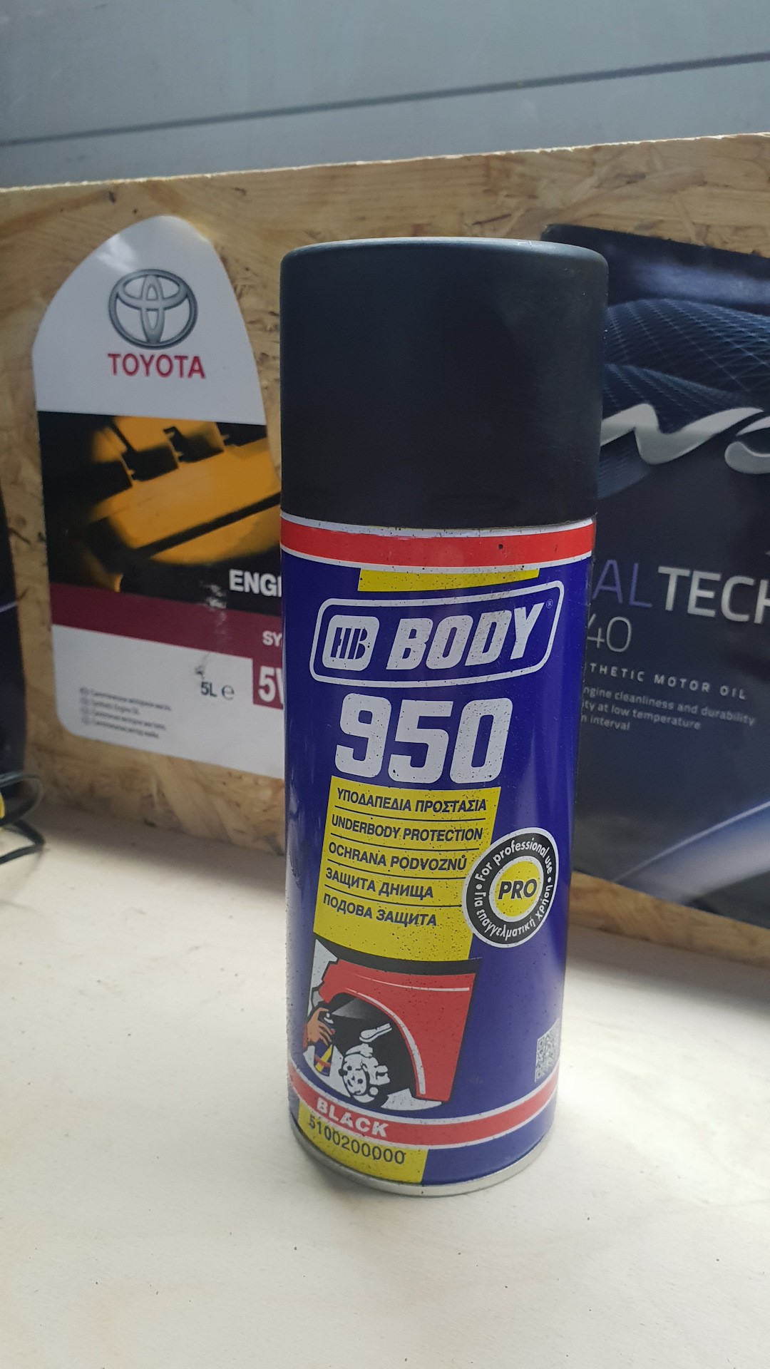

Каким антикором обрабатывается?
Добрый день!
Доброе утро.
Благодарю.
