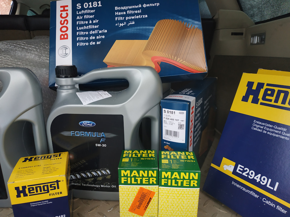

Снова сделал ТО, масло Ford Formula F оригинальное A5/B5, дилер в РБ Атлант-М Боровая, масляный Манн.

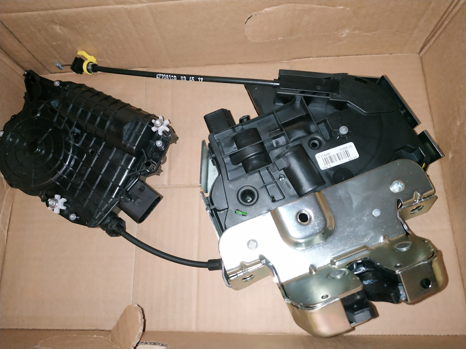

Надоело закрывать вручную багажник, открытие работало, закрытие нет, свет также не работал в багажнике. Снял, разобрал, высверлил 2 клёпки, микрик оказался живой. Лезть дальше, рассверливать остальную часть не стал, уже под вопросом все собрать как было, итог — поменял замок на новый арт. 31276958, подсобил с покупкой slavinthegreat .

День добрый! Не могли бы вы подсказать длину тяги (похожей на крючок ) в нижней части замка(под пружиной). Была успешно утеряна ))) очень нужно
Гляну на днях
Доброго времени !
А замочек Вам нужен ещё ? Я бы его для опытов взял :)
Доброго, попытаюсь поковырять его-найти причину, микрик или проводку внутри замка в которой косяк. Хочется ж починить)
Аааа, это хорошо :). Там второй микрик должен быть. В той части, которую не стали вскрывать. По идеи, он без железного концевика.
Как удалось пылевик Hengst вставить ? У меня не вышло. вернул в магазин.
Идеально стал, по мне цена-качество оптимальны. Уже не первая замена на Hengst, бардачок желательно снимать, фильтр более плотный, чем большинство фильтров.
Вы сами ставили или сервисники?
Сам. В конце осени ещё кондиционер средством для очистки прошёлся, баллон туда выдавил пены, после менял фильтр. Все со снятием бардачка

Без снятия бардачка даже тонкие/мягкие фильтры могут не стать как надо.
При установке манна и кнехта бардачек не мешает, конечно кроме накладки с подсветкой. Эти фильтра в трубку сворачиваются и спокойно входят шахту.
