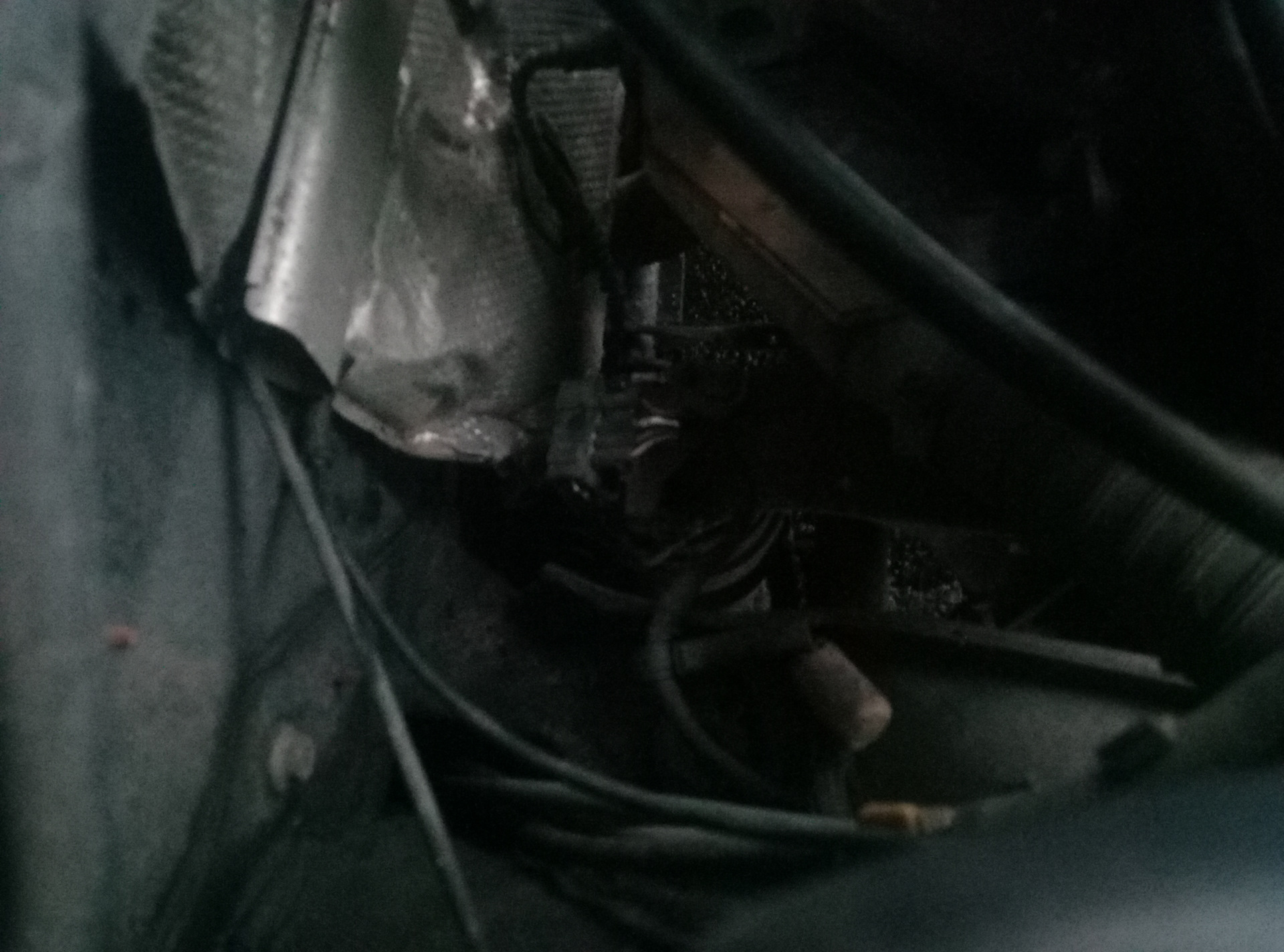

Конкретно в моем случае оказался виновен лямбда-зонд. Обороты плавали, машина вот вот норовилась заглохнуть …да в принципе и глохла, чуть ли не на каждом светофоре. Заменил ДТОЖ, проверил подачу бензина, подушку под моновпрыском, подсос воздуха, катушку…потом на уже глохнущей машинке скинул фишку лямбды (гуглил где она находится…вроде она =)…пара секунд и обороты выровнялись до нормальных рабочих, одеваю фишку назад — обороты падают и машинка старается заглохнуть…пу пу пу…вон он…виновник…неожиданно, пока езжу со снятой фишкой…как-то так…

Обороты да… от лямбды и ДХХ прыгают.
А жор бензинчика от ДТВВ и клапан обратного давления, соответственно и распыл форсунки. У меня расход доходил до 18 на 100. Тут я вообще афигел)))) ДТВВ заменил, вкорячил ДТОЖ в крышку моника и разобрал почистил клапан обратки, который был залипший в закрытом состоянии. Расход значительно упал! Сейчас жду нормальной погоды чтоб понять какой расход.
Мне интересно по поводу лямбды, чем чревато ее отключение, можно ли вкрутить б/у или купить универсальный, ато штука не сказать чтоб копеечная)
Грозит лиш только расходом горючки… ЭБУ не понимает какой состав смеси на выходе. И льет по полной программе.

Я бы на твоём месте начал с фишки ДТОЖ и фишки лямбды…ато я сразу в моник и подачу бенза полез, а оказалось все банально)
