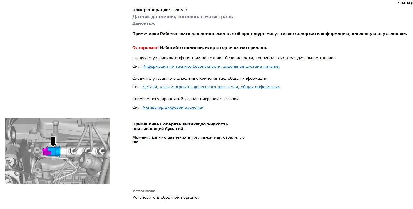

Вчера беда случилась. Качусь к светофору, торможу, загорается "гирлянда" на приборке и авто глохнет. Переключаюсь в Р, завожу снова, обороты плавают, но не глохнет. Принимаю правый ряд и поехал дальше на работу. В разъеме OBD всегда воткнут ELM327 посредством которого считалась ошибка Р0193. На хреновую солярку подозрений не пало, потому что в баке было литров 30 пополам шелл и лукойл. Съездил к диагносту, по дороге глох пару раз как в первый раз, причем получается в момент когда придушиваешь двигатель торможением. Мастер считал ошибки, Р0193 опять же. Поработал DICE с машиной. Говорит 70% что датчик давления топлива под замену. Но! Сначала залей соляры нормальной, а вдруг? Вдруг не произошло, но стало получше. Датчик подобрал Bosch 0281002952, но пока терплю. Или не стоит насиловать машину? Как думаете?
Update: Приехал датчик, заменили датчик. Проблема осталась. Звоню диагносту у которого был. Говорит, а ты какой датчик заменил? :)

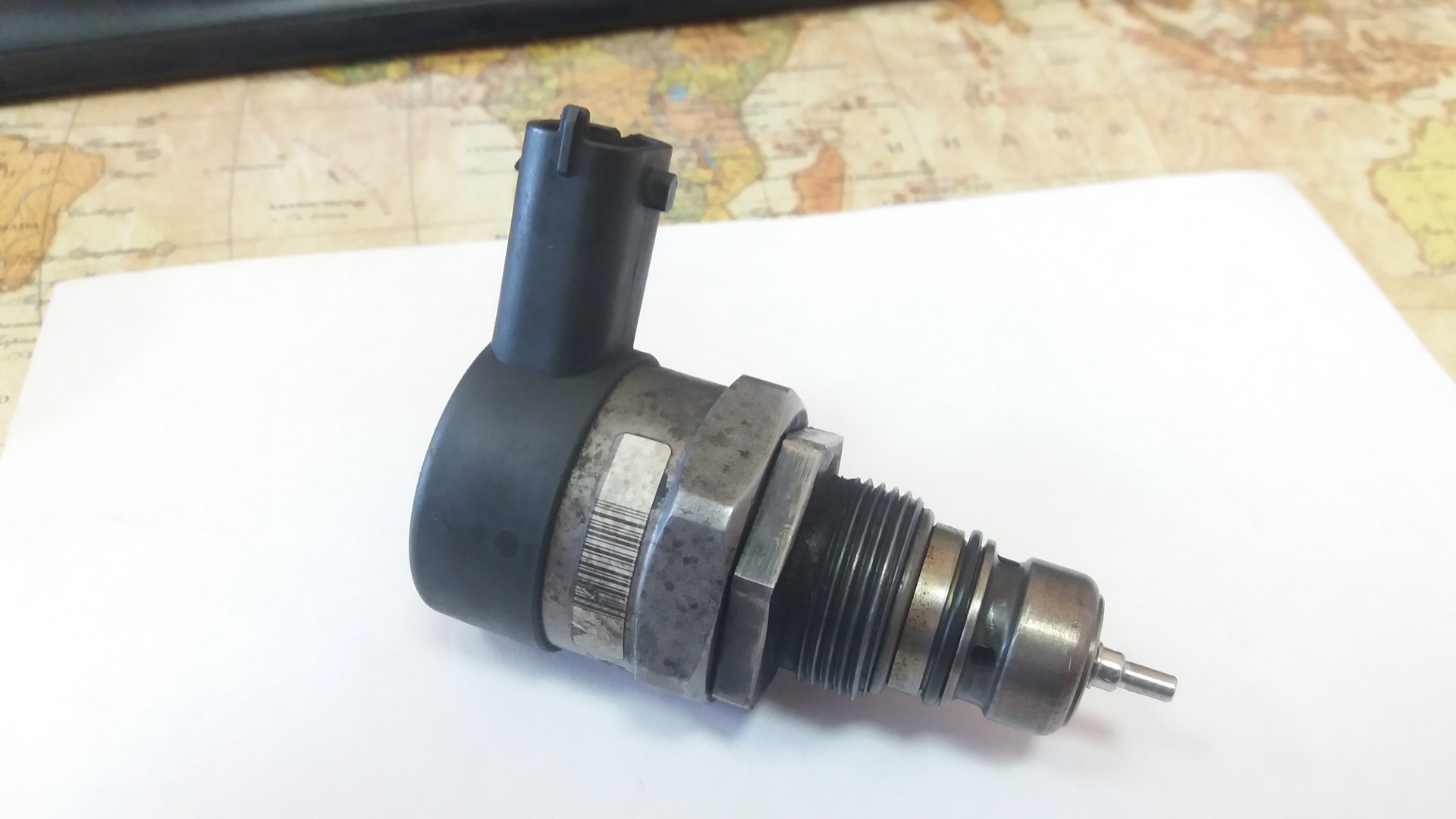

Короче он имел ввиду другой, именно клапан регулировки давления топлива на рампе. Заказал клапан, жду понедельника, должен приехать. А пока автомобиль прекрасно чувствует себя только на высоких оборотах.
Датчик абсолютного давления новый Bosch 0 281 002 952 выставляется на продажу. 3800 руб.
Update 2: Приехал клапан регулировки давления на рампе. Bosch 0 281 002 712. Заменили клапан — результат нулевой. Клапан выставляется на продажу за 3000 руб.
В результате дальнейших поисков при шевелении "косы" проводов идущих от всех этих датчиков и уходящих на блок управления двигателем нашли повреждения в проводке.
Жгут проводов протёрся в месте его касания корпуса где расположен аккумулятор. Всё восстановлено. Ошибки больше нет!

Приехал клапан. Взял б/у за 3000. Сейчас поеду менять. Не терпится.
У меня это решилось заменой регулятора давления топлива. (нижний из 2х) замена датчика, как показывала Vidа ничего не дала.

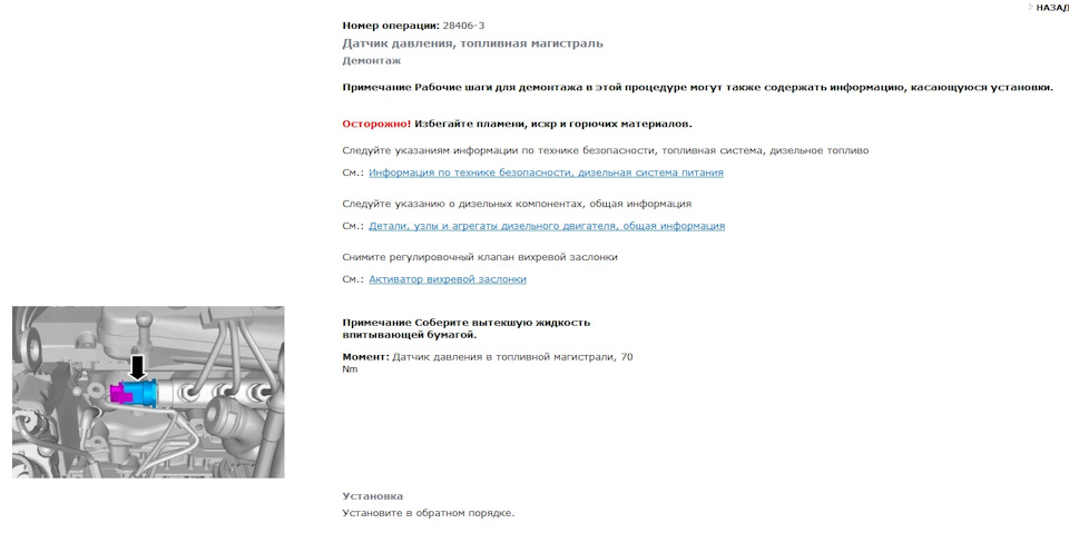

код регулятора есть для заказа? посмотреть как выглядит и где стоит.
www.drive2.ru/l/514719052308939357/
Спасибо!
Эта ошибка скорее всего показывает не умерший датчик, а низкое давление в системе. Нужно искать причину низкого давления: бензонасос, или смотреть форсунки на перелив.
По мне так глупо искать неисправность начиная замену с дорогостоящих деталей. Начну с датчика.
Датчик недорогой и замена его сразу будет заметна, если дело было в нем.
П.с. А какая ошибка по Вида была?
P0193 высокое давление
ECM-P019300
Контактное сопротивление или окисление в разъемах.
Короткое замыкание на электропитание в кабеле сигнала.
Поврежденный датчик давления топлива.
