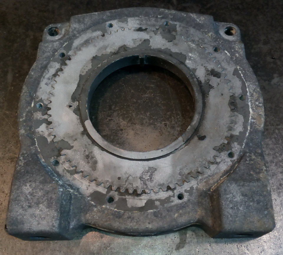

Да, грустно… Посмотрю, что там в редукторе

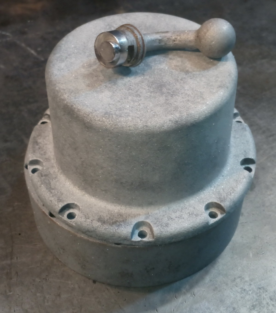

Итак, с редуктором всё зашибись, можно красить и собирать, оно как новое. Стал думать по поводу того, что же делать с барабаном. А пока думал, занимался другим.

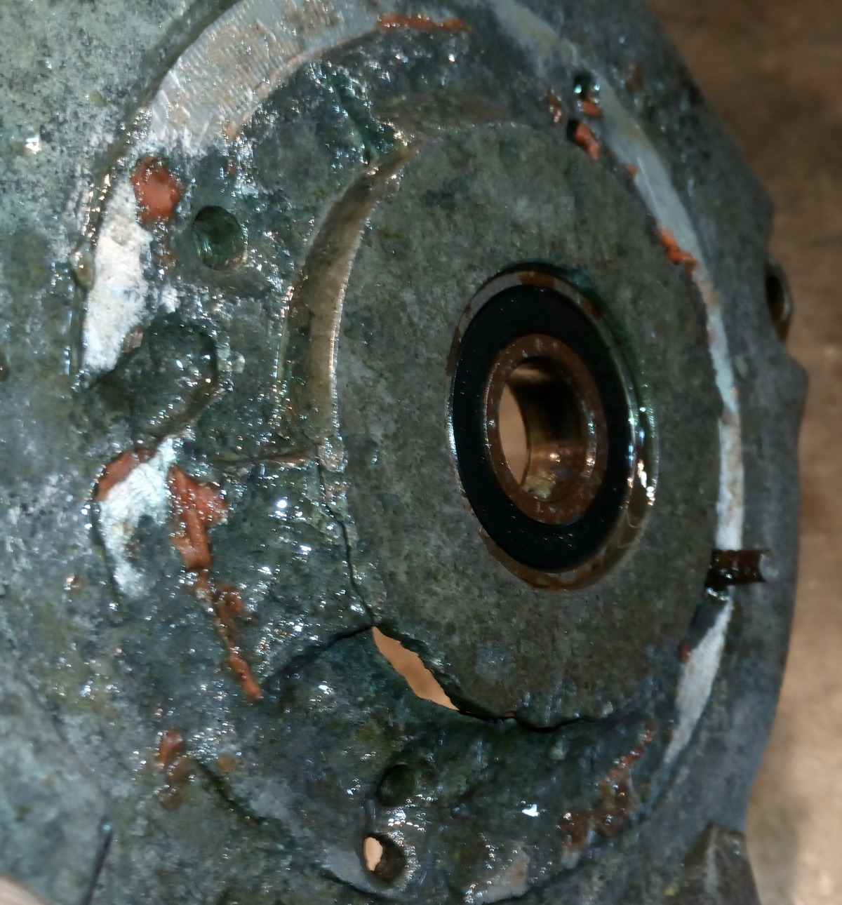

Далее на очереди мотор, нужно и его проинспектировать. Снаружи он, конечно, заржавел, но это как раз наименьшая проблема
Моя версия такова: при демонтаже лебеду уронили, ударили мотором и сломали его крепление. Заварили абы как, замазали смазкой и на этом успокоились. Потом устройство было продано с нагрузку к машине – как типа ценный ништяк, пенис бонус.
Итак, что мы имеем с гуся? А имеем мы немного. Отличный редуктор WARN – да, ценный актив. Коробка с соленоидами (что-то забыл сфоткать, но внутри там всё с виду более-менее живое), фирменная, вроде бы рабочая – тоже вполне себе стоящая запчасть. Абсолютно новые тормоз и приводной вал – тоже ничего. И всё… Нужен другой барабан или же ремонт этого – срезать на токарном станке старые боковины, проточить, наварить новые, опять проточить.
Но это – не самое затратное мероприятие. Моторной стойки у меня нет, была – продал. Новую искать придётся долго и упорно, и задорого.
