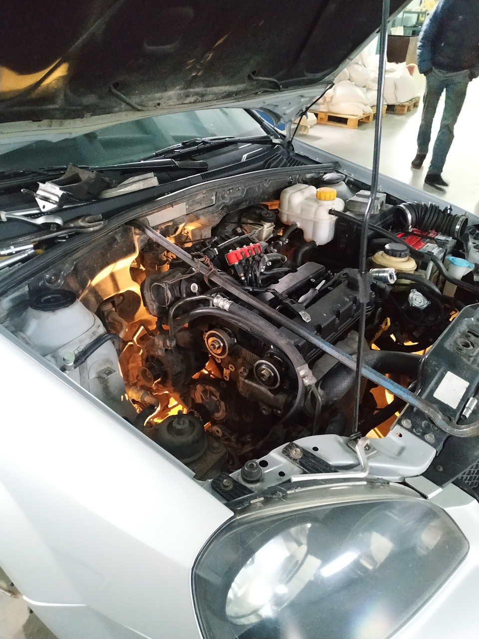

Всем привет. Достала меня вонь от горелого масла на гофре выхлопа. Капало с поддона, но замена герметика результата не принесла. Прочитал что течь может быть из масляного насоса. Была куплена прокладка металическая, сальник коленвала, герметик reinz. Нашел статью с инфой здесь на драйве. Все после снятия чистилось, оттиралось, поверхности обезжиривались. Один нюанс лиш что прокладка масляного насоса у меня стояла без герметика, и нигде толком не нашел нужен ли он там.
Еще, раз уж туда залез, сальник колена под замену. Еще был немного перетянут ремень грм, все исправили)

Подскажите пожалуйста. Нужно ли сливать антифриз при замене прокладки маслонасоса?
Добрый день. Я не сливал)
Добрый день! Победили течь с масленного насоса? В нем была причина?
kfor444
Интересно как не сливал, если снимал ГРМ ремень и помпу?))
Тоже потеет чуть чуть, но пока я не знаю откуда, думал на герметик, теперь надо внимательней посмотреть у себя.
как вариант начать с поддона)
хорошая работа. какое масло используется?
Спасибо) Масло toyota 5w30. Перед этим когда поддон снимал лил для пробы Aral 5w30, после него двиг немного потемнел. Через 5 тыс вернулся на тойоту.
поддон сбивался тяжело?
Первый раз с оригинального герметика легко, а после того как я переделал то тяжелее. Но там есть возле коробки ближе к переду машины выступ небольшой, я поддел монтировкой.
