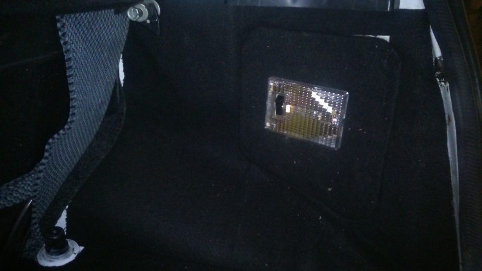

Всем привет друзья, о Господи как же я по любил этот сайт! Ладно ближе к делу, решил я замутить свет в багажник и не большую доработку с полкой. Свет в багажнике будет только когда горят фары или габаритки, так как свет мы должны включать и днем и ночью за минус это не посчитал и приступил к работе. Выкрутил все лампочки.
дальше припаял провод
дальше закручиваем лампочки вообщем все как было, зачищаем минус и прикручиваем гайкой на 10 к тому месту(1фото) минусовой провод-синий.
Подключаем к плафону, я взял десяточный.
ну и закрываем заглушку с плафоном.
2 часть
Так же решил доработать полку, видел у многих машин, что при открывании багажника полка автоматом поднимается. Сверлим не большие дырочки. И да, иногда полку я снимаю, поэтому пришлось этот момент не забыть.
В итоге теперь при открывании багажника будет полка автоматически подниматься, а при закрывании возвращаться на свое место.
Все ребят. Вот такими доработками порадовал себя и машину. Спасибо кто следит за машиной. Удачи всем на дорогах. Скоро будут новые доработки, но с багажником это конец) как хотел так я его и сделал) всем пока!

так получается у тебя свет в багажнике работает только при включенных габаритах?
Верно либо фары, либо габариты:)
если рассматривать как подключение то так проще, а как пользование наверно лучше протянуть постоянное питание…

карпет приклеивал к кузову?
Приклеивал ТРАП.
А вообще конечно лучше постоянное питание.
а на что приклеивал?
Клей Титаном, посоветовал 1 из подписчиков, работает класс, клеет намертво)

молодец ! я бы через кнопочку ещё сделал чтоб автоматом свет зажигался при открывании в багажнике !
спасибо. может позже попробую.
