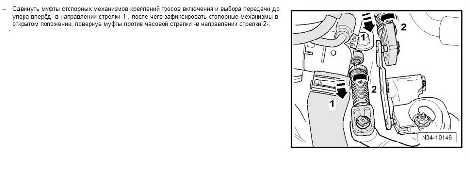

После покупки сделал пониже сцепление, поставив прокладки, но думаю, что причина не в этом, т.к. пару лет после этого колхозинга всё было в норме. В том году по мануалу сделал регулировку кулисы МКПП, как на картинке, не помогло. Подскажите, кто сталкивался : что ещё можно "подкрутить" без снятия коробки. Не уверен, конечно, а вдруг…

почитай у меня. на моей кулисе внешняя оплетка троса порвалась и поэтому недовключение было. тоже думал износ сцепления регулировал тросики но все мимо. пока не разобрал и не увидел

По видео в ютубе понял что это механизм переключения передач. Промежуточный рычаг пластиковый со временем он изнашивается и передачи включаются не четко со 2го раза либо с усилием.
