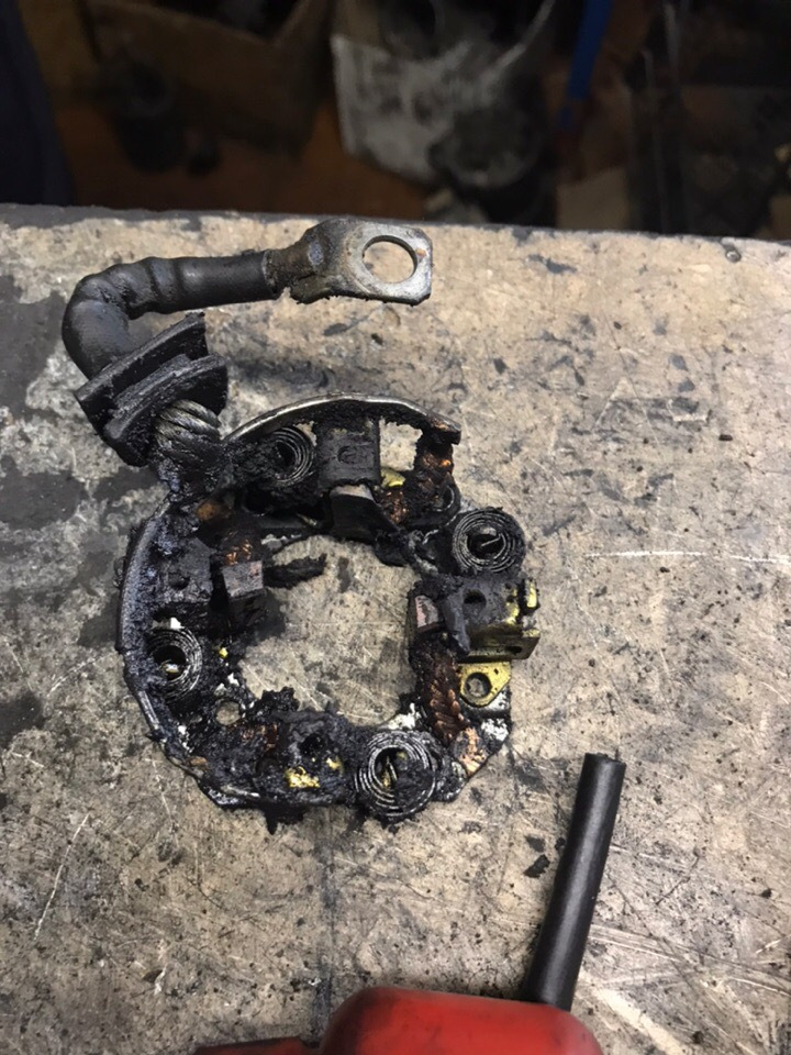

Беда не пришла одна…через день после ремонта генератора стал слабо крутить стартер, на горячую вовсе не крутил, после легкого удара "по голове" — заводился, акб в полном порядке(еще бы у продавца данной части авто он хандрил)))), и в этой цепочке слабое звено стало известно сразу.

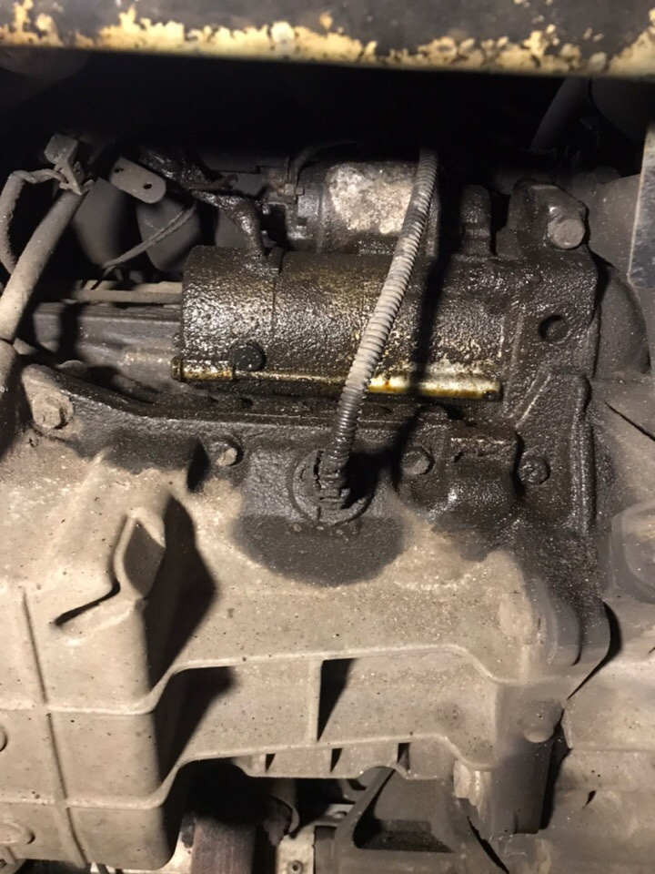

Еще при покупке на нем было постоянно масло(так и прошло полтора года). С датчика не лилось, но постоянно стартер в масле с каплей.

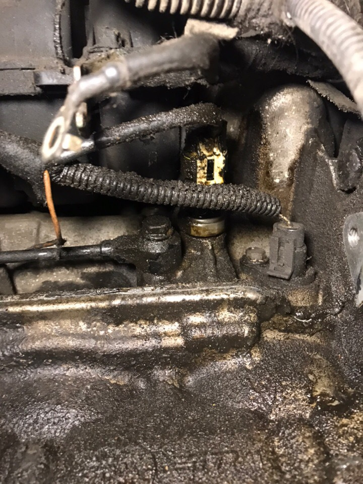

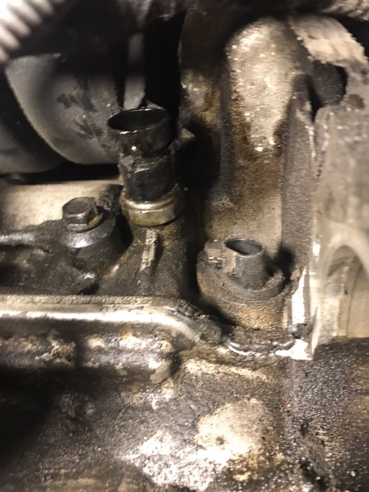

Очередная "болезнь"(пальцев не хватит сколько болезней у вектры, но вроде это одна из последних, которые мне известны, остальное уже вылечено) — доп датчик давления масла, при этом капает с части, куда вставляется фишка, я ее достал и от туда несколько капель сразу капнуло…
Отвез в ремонт, вердикт — щеток просто не осталось, при этом пришлось ждать следующего дня, из-за того, что запчасть редкая и при этом ее цена в 2 раза дороже, чем в таких же стартерах, но с других машин…ремонтники даже подумали, что с какого-то редкого авто стартер, а н-нет)

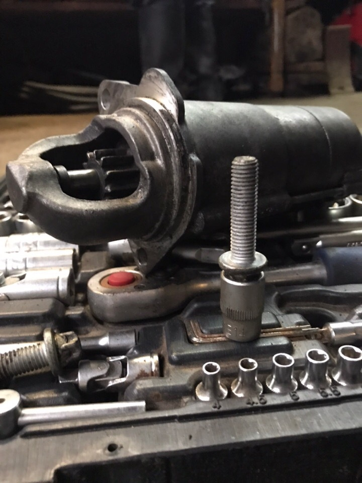

Кстати, чтобы снять стартер, нужно всего-то 10-15 минут, всё снимается с ямы.(для двиг Z22SE)
1. Скидываем клемму
2. Откручиваем головкой на 13 гайку приходящего плюса
3. Откручиваем головкой на 10 гайку приходящего плюса от ключа
4. Головкой Е14(куда же без е-профиля…) откручиваем 2 болта которые держат стартер.
5. Стартер у вас в руках.
Датчик на замену этому скоро придет. сниму и поменяю.

Жди, скоро писец датчику давления масла. Проходили. Через фишку попрет. Ищи новый. И он только оригинальный подходит. Там в разъеме дело. Рубасов 50, а то и больше готовь. Совет. Купи раньше и вози с собой. Его хер где найдешь. Доставка дней 4-5. Удачи. Зубр сила))
Я уже купил, на днях привезут б/у, поменяю на него, а с этим скоро как 2 года будет как езжу… а по новому с шате-м привезут день в день за 38руб ориг вроде как написано… зубр)))))
Вот и у меня через 2-2,5 года полетел.
debar1986
Недавно у себя на дизеле менял, так их полно, цена от 3 до 8 BYN. Заказал самый дорогой — Италия, через три часа привезли
Не знаю как у дизеля. У меня по разъему разные были. Чуть нашел. И то у физ.лица в Минске. А так 3-5 ждать. Авто как рабочее. День простоя деньги.
WANO1987
Не прокатит он с дизеля…
Я и не утверждаю что подойдёт, говорю что для дизеля их полно
Видимо более универсальный оставили там, а тут заморочились, так а датчик уровня или давления меняли?
Давления, очень расстроился увидев красную маслёнку на приборке, решил начать с малого — датчика, поменял и все гут, лампа погасла
Почему "доп" датчик? Он единственный, основной)
На 1м фото основной же, который в поддоне . Не так?
В поддоне датчик уровня масла)
Блин, тупанул))) этот давления, тот уровня))
Ага))))
LeXa-AKB
Я датчик от таза вколхозил, нарезал резьбу и забыл навсегда))) новые родные текут через год
Хм, номера нет? Или от какого именно тазика? На будущее, я уже заказал, вдруг потечет
Обычная восмерка)))
