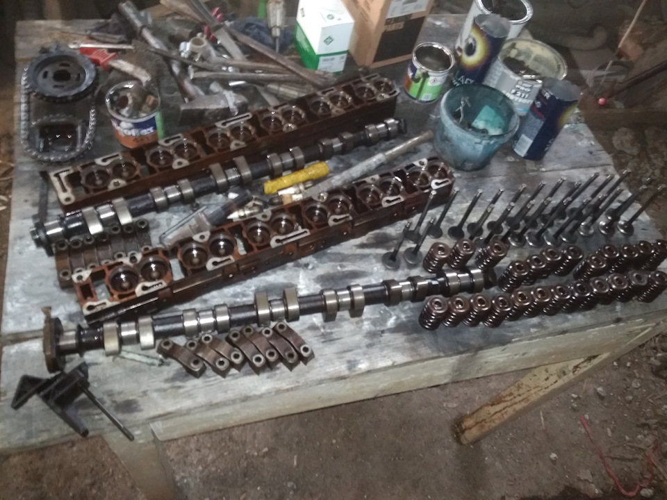

8.02.19 был двигатель был полностью разобран, помыт, дефектован и отвезли коленвал, ГБЦ и блок на промерку и дефектовку.

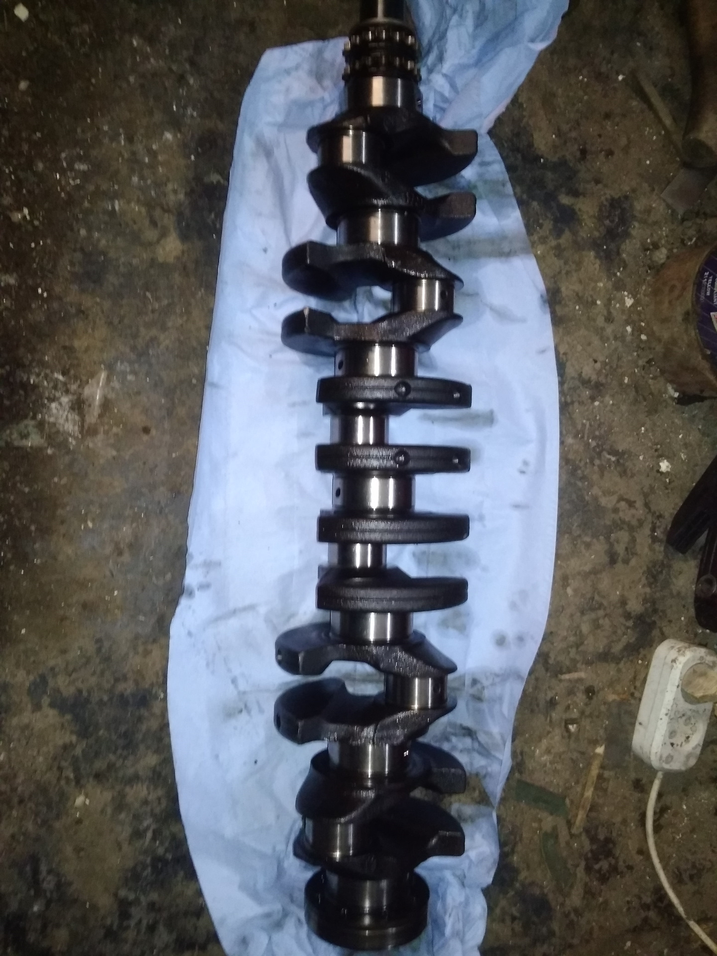

Коленвал — номинал — подвергся полировке и все.

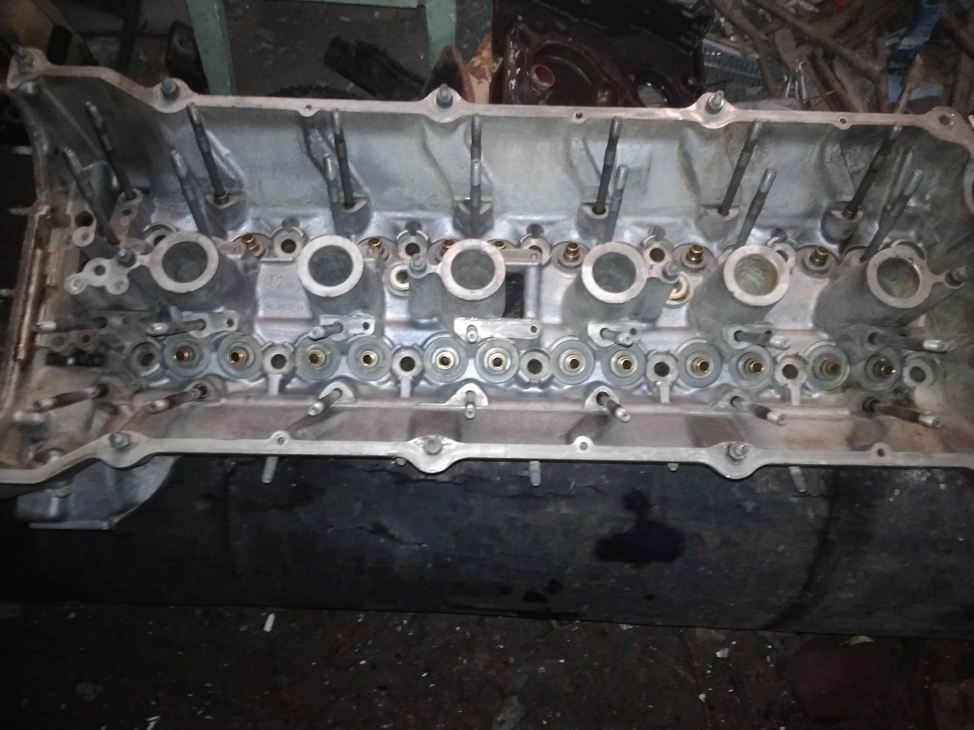

Гбц без трещин, сняли 0.15 — притирка плоскости и опрессовка

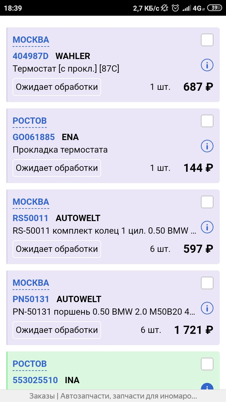

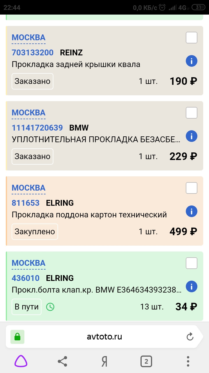

А пока фото со списком запчастей И ценами.
Все что пришло и заказано на данный момент,
Общий бюджет по предварительным данным с работой 60+т.жареных тараканов.

Головешка
Коленвал в ожидании
