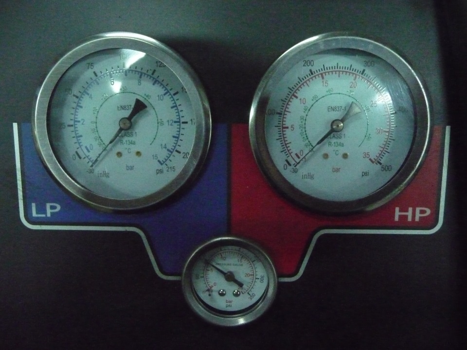

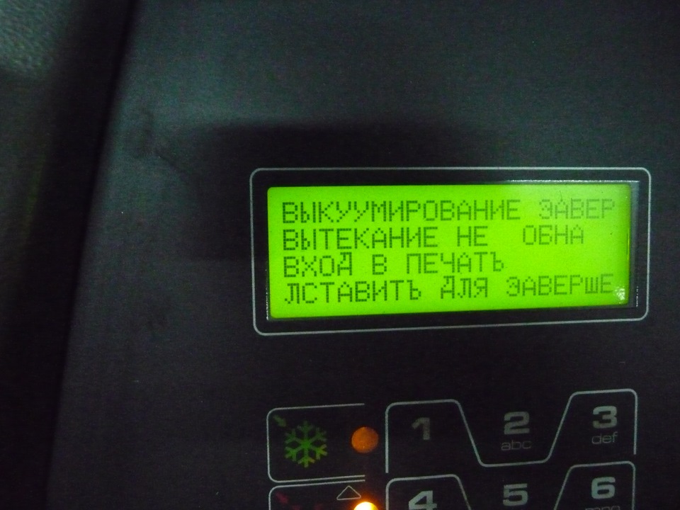

Вакуумирование:
Далее контроль утечек из системы
Держит вакуум, хотя и был пустой
Усе куль, можно задувать
Дальше уже не фоткал…процесс занял не больше 20 минут от въезда в бокс.

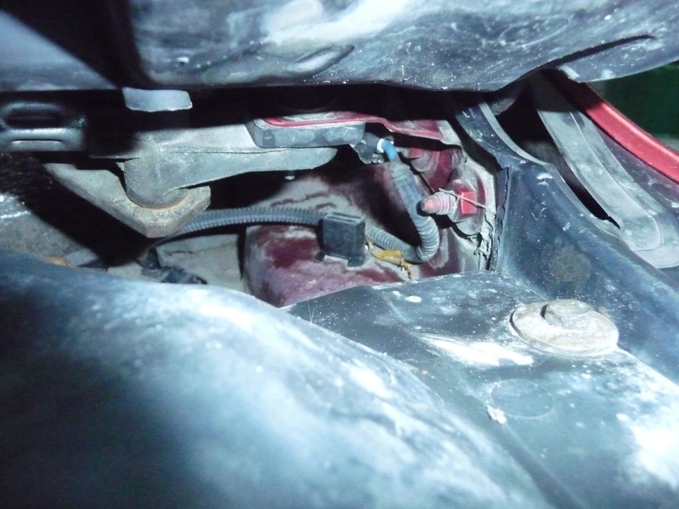

P.S.S. Еще на своем Сарайчеге обнаружил штатную проводку подогрева лобового стекла
справа виднеется синий проводок с разъемом…так, что лобовому с подогревом БЫТЬ)))
