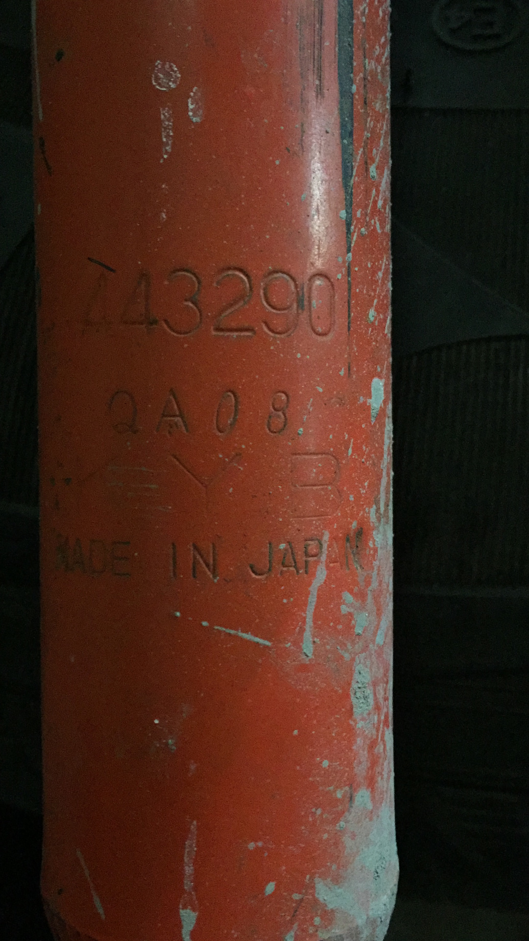

вероятно, проблема в их длине — от центра отверстий "ухо-ухо" 575 мм
Пришлось поставить старые масляные Kayaba 443290
от L200 v8spb.ru/brands/view_product/44265, которые ставил еще Вадим. Они визуально тоньше, но существенно длиннее, по ощущениям — более мягкие и машина стала более валкой… Мера временная, за не имением ничего больше в запасе, буду думать, что брать на замену.

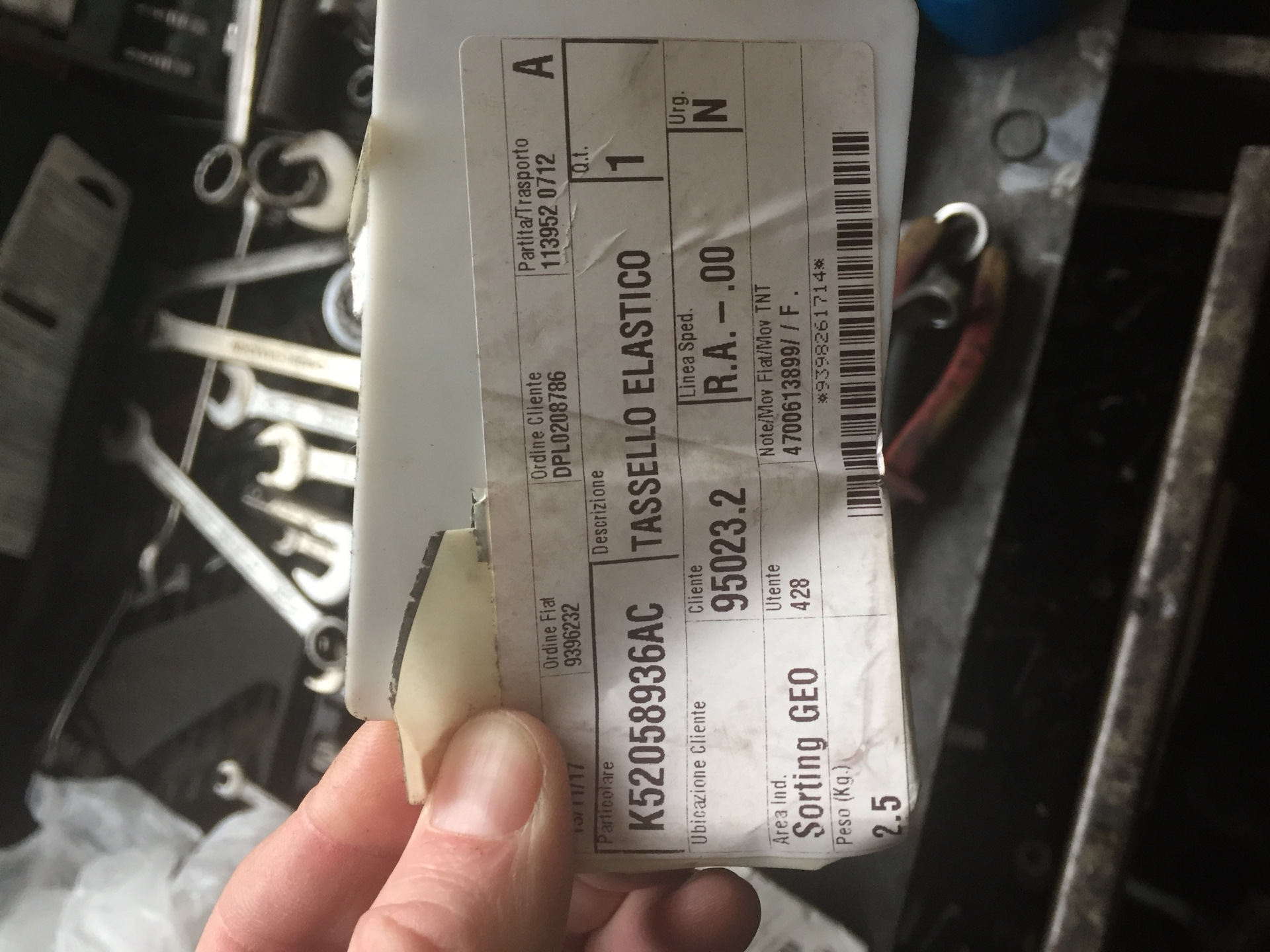

2.Оригинальная правая подушка ДВС оказалась не такой уж оригинальной по сравнению с вновь приобретенной
есть разница в качестве исполнения и на старой на "потрохах" нет ни цифр, ни букв))

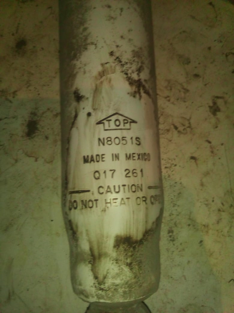

Ни кто риф не ставил? От соболя
у меня стояли (при покупке авто) какие-то с соболя, но при пустом багажнике это был кошмар…
Желтые? Вариант наверное у кого балон газовый
845013 вполне неплохо себя показывает. 410-660 мм. Но есть геморрой с ушами
Интересный амортизатор… Даже чуть длиннее террановского.
