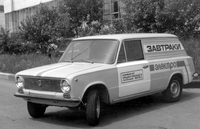

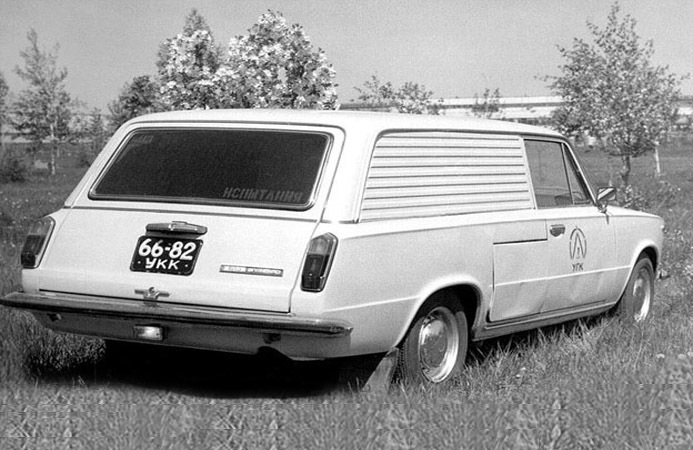

Электромобиль ВАЗ-2801 не имел задних дверей и окон, и вместо задней правой двери в нем был установлен люк для доступа к никель-цинковым аккумуляторным батареям с целью их обслуживания. Ещё один люк был размещен над бампером. В отличии от более ранних моделей электромобилей, вес батарей в модели ВАЗ-2801 воспринимал не несущий кузов, а специальная внутренняя рама из алюминия.
В автомобиле был использован тяговой электрический двигатель ПТ-125, мощностью 12 кВт (17 л.с.), который позволял ему разгонятся до 87 км/ч. При этом, для того, чтобы набрать скорость до 30 км/ч требовалось не больше 4 секунд.
Весил электромобиль сравнительно немного – 1615 кг, и это учитывая то, что он был укомплектован довольно тяжелыми никель-цинковыми аккумуляторами, разработанными НПО «Источник». Пробег электромобиля на одном заряде батарей прямо зависел от скорости его передвижения: при разгоне до 60 км/ч он мог пройти 85 км, а при скорости 40 км/ч – 110 км. Однако, именно благодаря отсутствию в его конструкции довольно массивных элементов, несмотря на простоту используемых в автомобиле аккумуляторов, удавалось добиться неплохого запаса хода.
С целью привлечения внимания окружающий к новинке, инженеры-конструкторы решили демонстративно нанести сбоку на нем надпись «Электро», символизирующую прорыв в развитии советского автомобильного транспорта.
Большую часть их экземпляров подключили к сфере услуг – развозке завтраков, почты, внутрезаводским перевозкам предприятия «Гарант».
Хоть электромобиль ВАЗ-2801 так и не получил признания в Советском Союзе, механизм работы, используемый в этом автомобиле был в последующем реализован в ряде иных электрокаров, выпускаемых на просторах СССР. Нельзя сказать, что конструкция ВАЗ-2801 была неудачной, но опыт эксплуатации показал, что производить электрические автомобили в Советском Союзе было ещё рано по причине несовершенства тогдашних аккумуляторных батарей, их большого веса и отсутствия специализированных электрических зарядных станций.
ВАЗ-2801
Размеры (длина/ ширина/ высота): 3999 мм / 1611мм / 1400 мм
Вес: 1615 кг
Грузоподъемность автомобиля: 340 кг
Количество пассажирских мест: 2
Максимальная развиваемая скорость: 87 км/ч
Время разгона от 0 до 30 км/ч: 4 с
Запас хода (40 км/ч): 110 км
Электромотор: ПТ-125, мощностью 12 кВт (17 л.с.)
Аккумуляторные батареи, их вес: 80НЦ-125-V2, 380 кг

А к стати что это за маленькая дверца справа
там место для аккумуляторов
Andreu1234
Люк для доступа к батареям, в тексте же сказано об этом.
