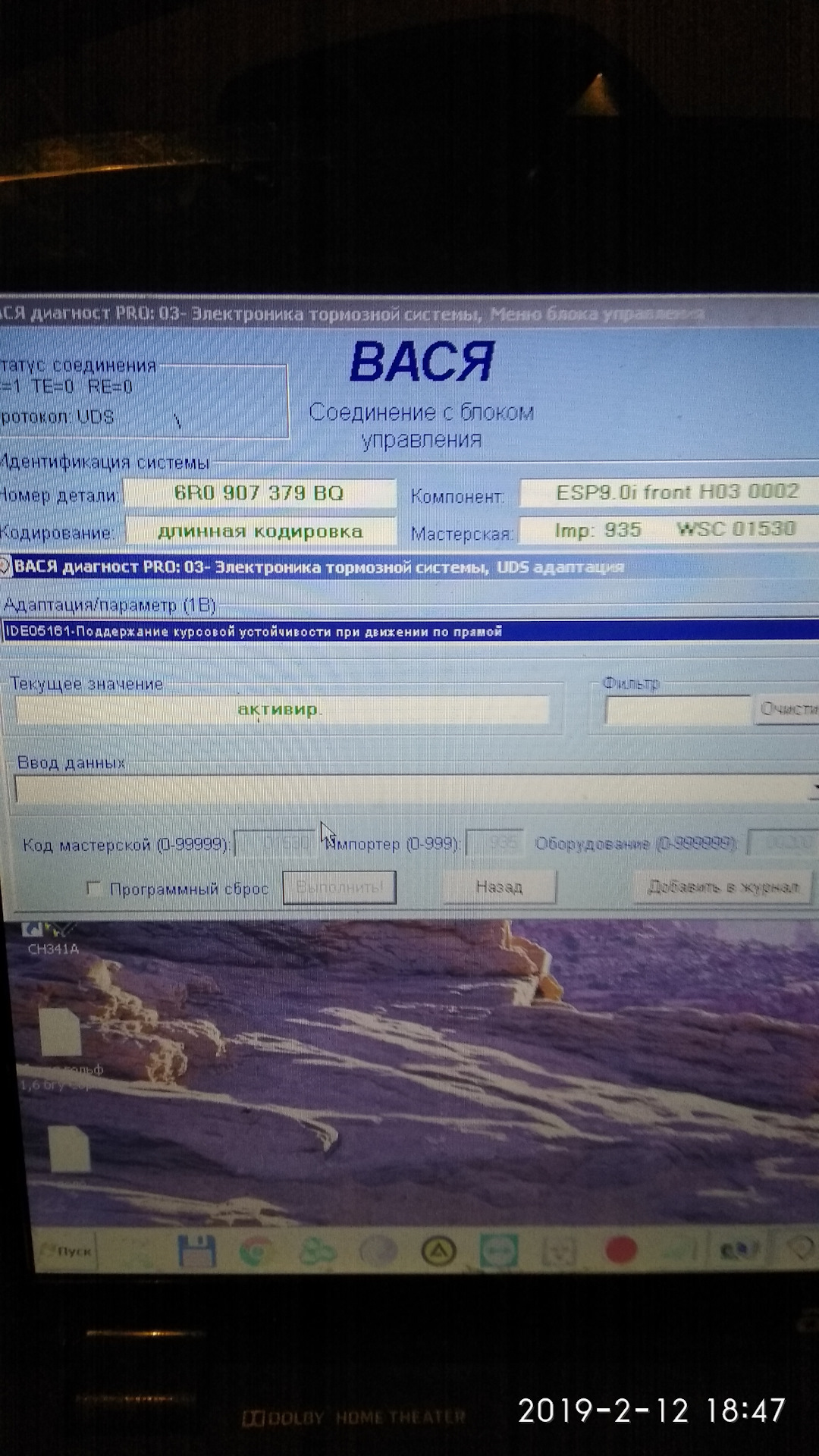

первый скан я отправил единственному знакомому Poloведу Славе MaDwArLoCk , получив утвердительное "жир" приступаем к изучению. про стандартные плюшки 9 блока писать не буду, а заострю внимание на тормозах. имеем 9 поколение бош есп, проверил на скользкой дороге, не понравилось. может из-за того что это седан, а не гольф, хотя он не намного длиннее. Залез в кодировку, а там еще ничего не описан=), залез в адаптация там их всего две… ну лан фиг с ним у нас же куча программ и подбираем кодировку по максу для этого блока.
заменив последние 2 байта получил 5 новых адаптаций О_о
вооооот теперь тормоза что надо, даже жена прочувствовала, говорит раньше надо было почти в пол давить чтобы стать (коробка автомат) теперь едет отлично, кстати заметил что хилхолд для автомата просто супер, в настройке поздно (с завода) лично я через педаль газа чувствовал что коробка хочет на реверс включится, теперь же легко едет в горку.

Здравствуйте. интересно разобрать бы остальные пункты присутствующие в ЕСП. допустим ECP calibration protocol что это? и включение его что даёт
Привет, что за блок? похоже на тест системы есп…
блок такой информация по необходимости включить или выключить ХСР просто отсутствует. верхние 5 пунктов тоже совершенно не пойми что
