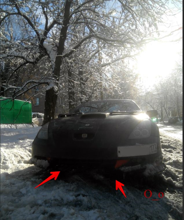

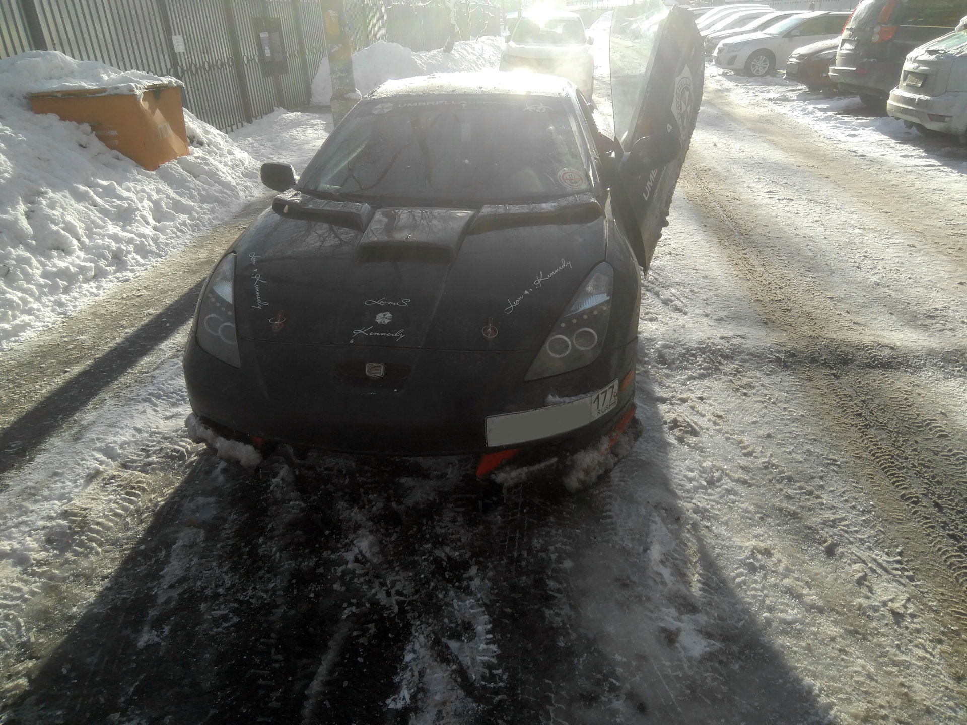

1)После снегопада ездить не реал, у меня губу тупо вырвало (между колес ведь образуется снег на дороге)
2)Стекловолокно одноразовое и хрупкое как стекло))
3)Что можно добавить в смолу чтобы бампер из стекловолокна был крепче?)
4)А вы как справляетесь?я вот задумываюсь о 2 бамперах типа лето/зима…

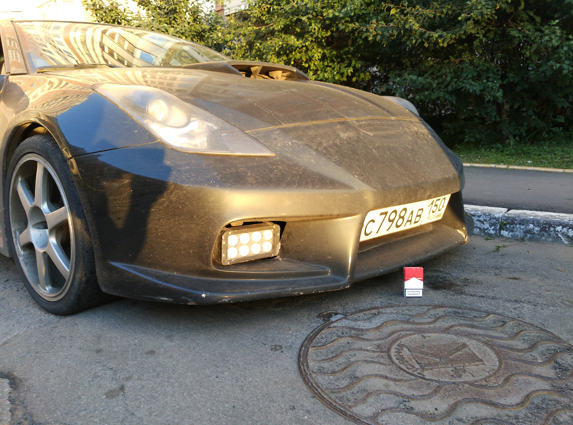

У меня на 2110 был бампер крепче капота и крыльев))) в итоге два сломанных крыла на замену. Так что альтернативы мало…
из чего он у тебя был сделан?))
может на зиму сварить защиту как против зомби?)))ХАхахах
Стекловолокно, просто много слоёв. Вес кг 8-10

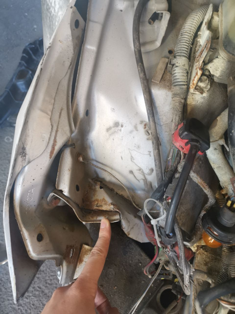

После года эксплуатации тоже треснул в некоторых местах. Снял и прлклеил 3мя слоями 600го мата и кучей смолы в этих уезвимых местах. Стал тяжёлый как падла, но зато довольно крепкий) з.ы. Летом впендюрился в бугор на центре грунтово-песчаной дороги, так бампер остался целым, вырвало металл на крыльях в области крепления бампера))) пришлось подваривать. К лету добавлю ещё внешн е замки по типу быстро съёмных.

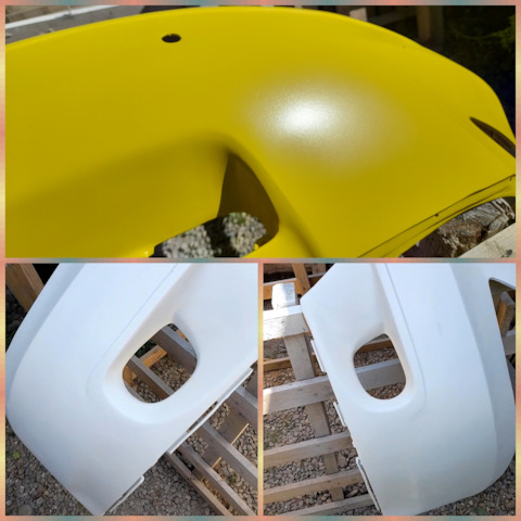

Сендвич надо делать, но с 560 стеклотконью обязательно, можно в два слоя по верх стекломата, но чтоб волокна у слоёв не одинаково шли. Это моё мнение)
Если сделать крепче, то вырвет не только бампер. Вот, как вариант, отвал у бульдозера.

можно попробовать эпоксидку. сэндвич. около 6 мм. им можно снег с дороги счищать. но вероятно вырвет что то другое.
