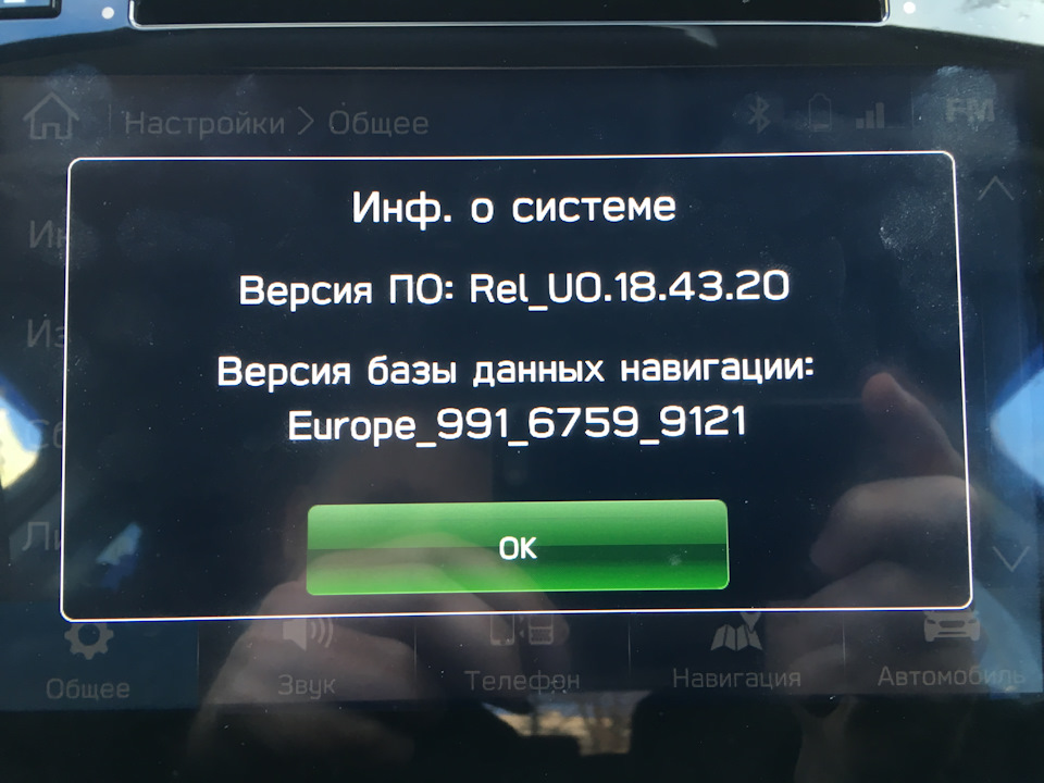

Ктонибудь пробовал обновить прошивку ГУ через wifi? Пишет, что стоит последняя версия, но машина находится по вину в сервисных копаниях на сайте субару. Спасибо!

У дилера чтото делали с машиной 1.5 часа, все осталось как уже было)).
Если не обновить- то магнитола «гавкнет». Так дилер говорит
Да, но перед поездкой к дилеру у меня уже была установлена новая прошивка, через флешку установилась вместе с обновлением карты
Время покажет, что это за волшебная прошивка.
Обновил через флешку, но все равно нужно ехать к дилеру для заполнения бумаг, так как замена прошивки это сервисная компания.
Через wifi не получится, нужна флешка с образом прошивки
Если сделать как описано в этой инструкции прошивка обновится или только навигация?
www.subaru.com/content/da…-Map-Updates-08.29.18.pdf
Только карты навигации.

Прилетело обновление с subaru-maps.com. Судя по размеру обновления — 10 Гб — тут не только карты, но и ПО ГУ тоже. Сам еще не пробовал обновляться.
Спасибо, я тоже получил, думаю сейчас или попробовать обновить самостоятельно или всетаки съездить к дилеру, я уже записался туда.
