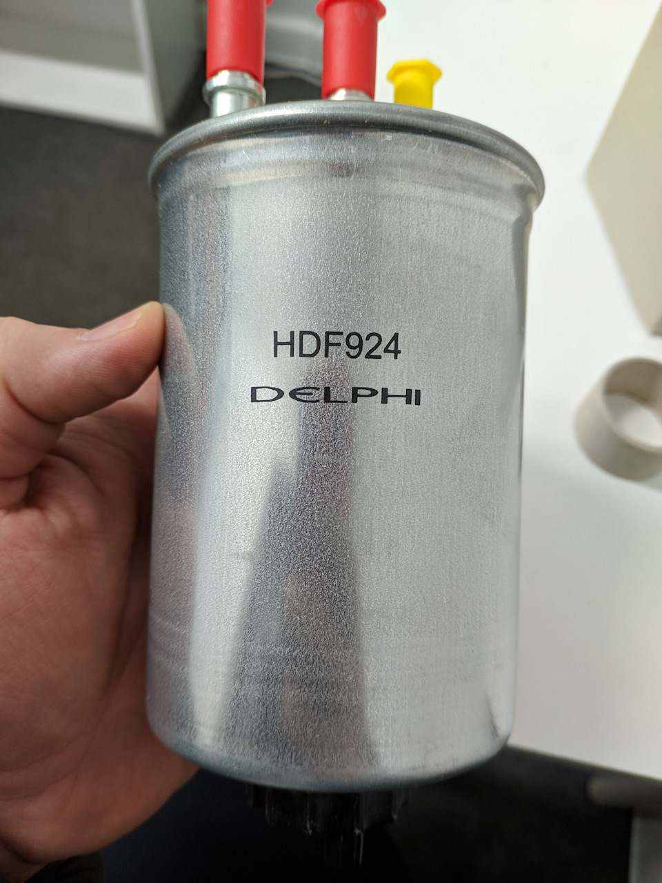

После изучения вопроса заказал фильтр, приехал вот такой:
Пробка черная, стрелки тупые, производство Болгария, сам глянцевый.
Короче смахивает на подделку, решил отказаться.

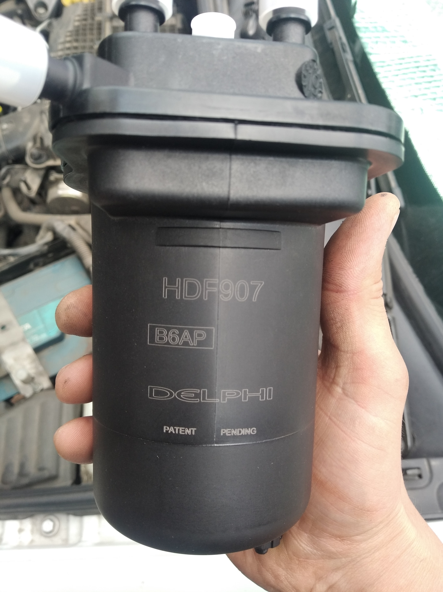

Брал себе на кенго 907 делфи… Визуально один в один с моим б.у.но коробка синяя, Болгарія… Прочитала пост.теперь тупик ставить или нет…до єтого брал в черно белой коробке. Германия вроде…
Заказал фильтр на ebay с Германии, прислали туже болгарскую залепуху правда уже в новой синей коробке. Ссу я ставоть себе это … Как я писал патрон в фильтре не вклеен, как в старом сером, а просто вставлен в развальцовку стакана и держится на ожурном верхнем кольце. Со временем оно деформируется и патрон может сползти вниз, поджимающей патрон пружины в этих фильтрах нет. У меня после замены через 3000 км сдохли все 5 форсунок по этой причине. Возможно просто мне не повезло Так, что решайте сами.

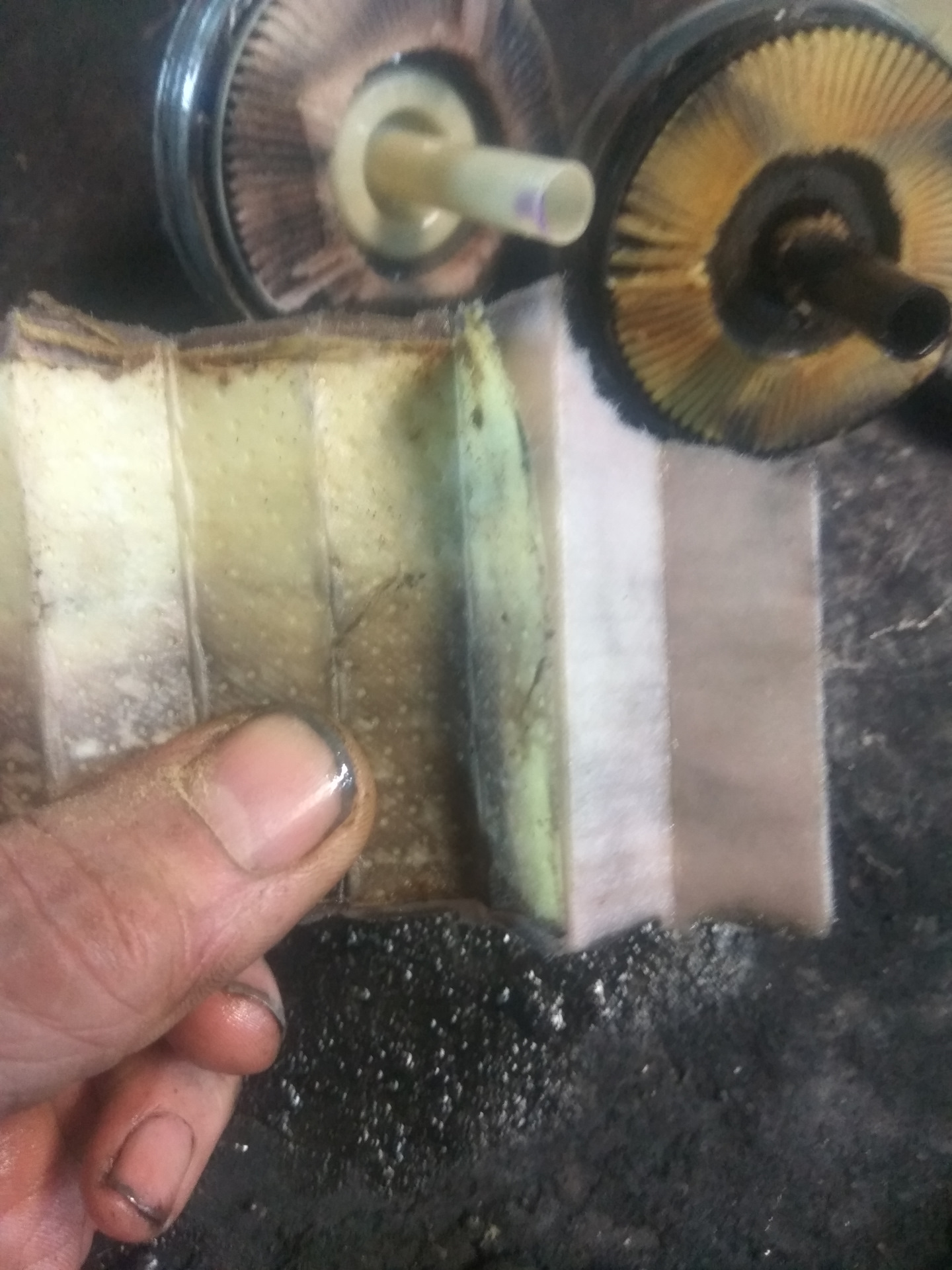

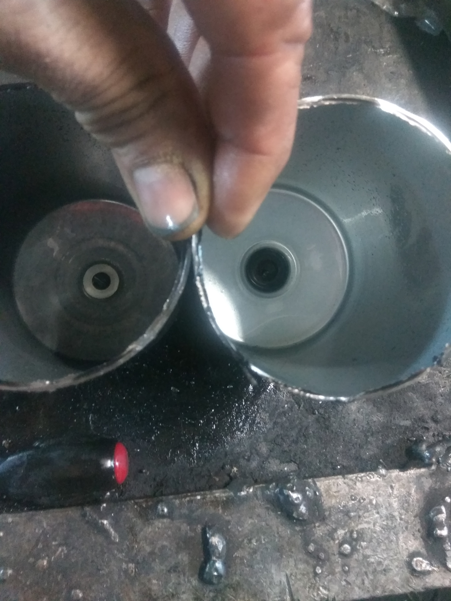

Итак можно сделать вывод- они разные, кроме формы ничего не совпало, конечно больше всего огорчило отсутствие надписи Делфи внутри…вывода делать вам, но матовых уже не найти…
Свой тоже вскрою, но потом) Спасибо что заморочился
Да работы с утра мало было .а куча фильтров большая)))
Внутри в матовом основание куда пробка вворачивается металлическая вставка, в новом пластик

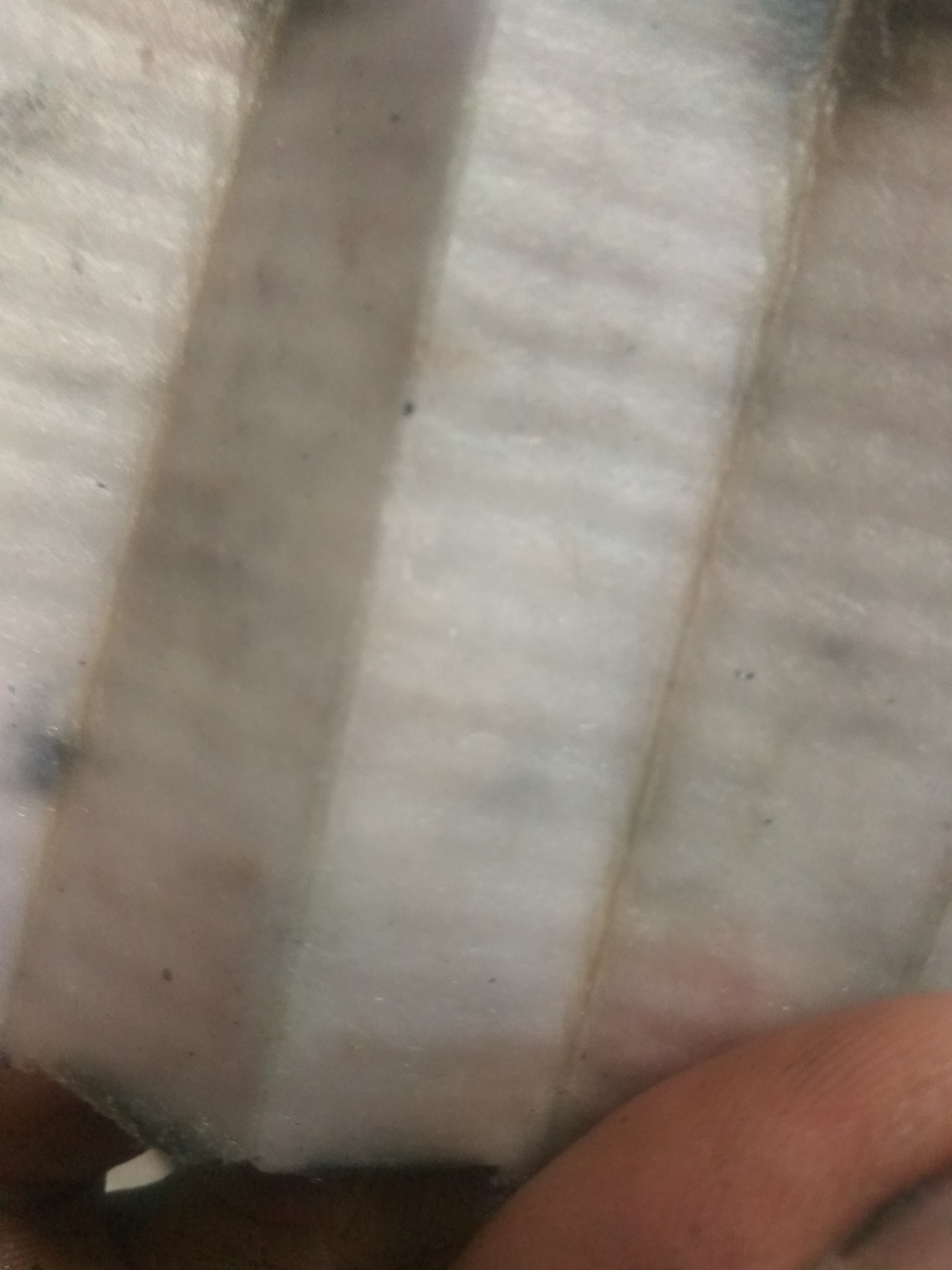

В матовом бумага соединяется мет.скрепкой, а в новом просто склеена, по ощущению бумага нового потолще
Тоже не показатель, уверен с каждым годам идет усовершенствование. С виду оба оригиналы.
Это новый
Фактура бумаги разная
Бумага по длине почти не отличается, в матовом см на 4 длиннее

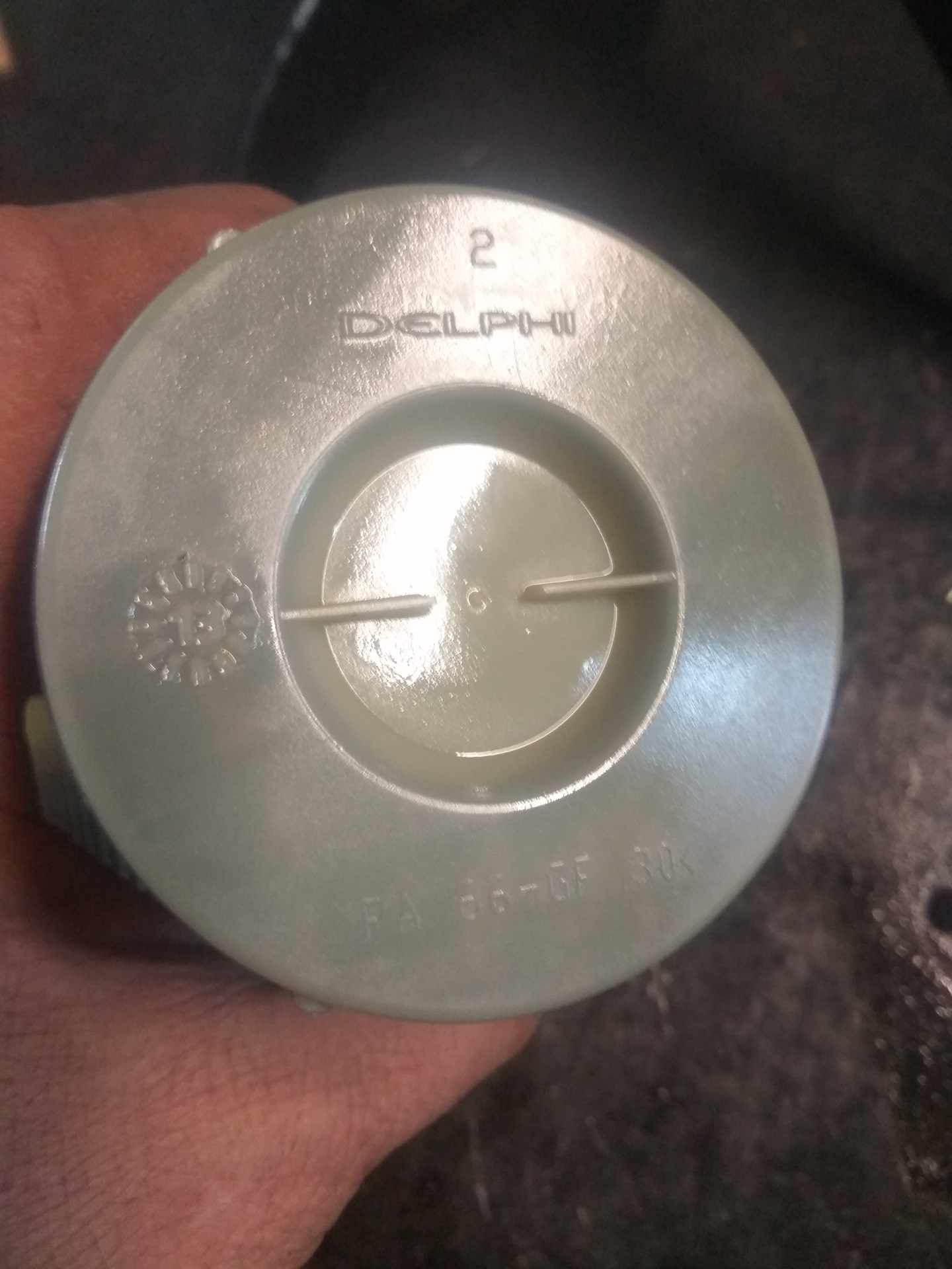

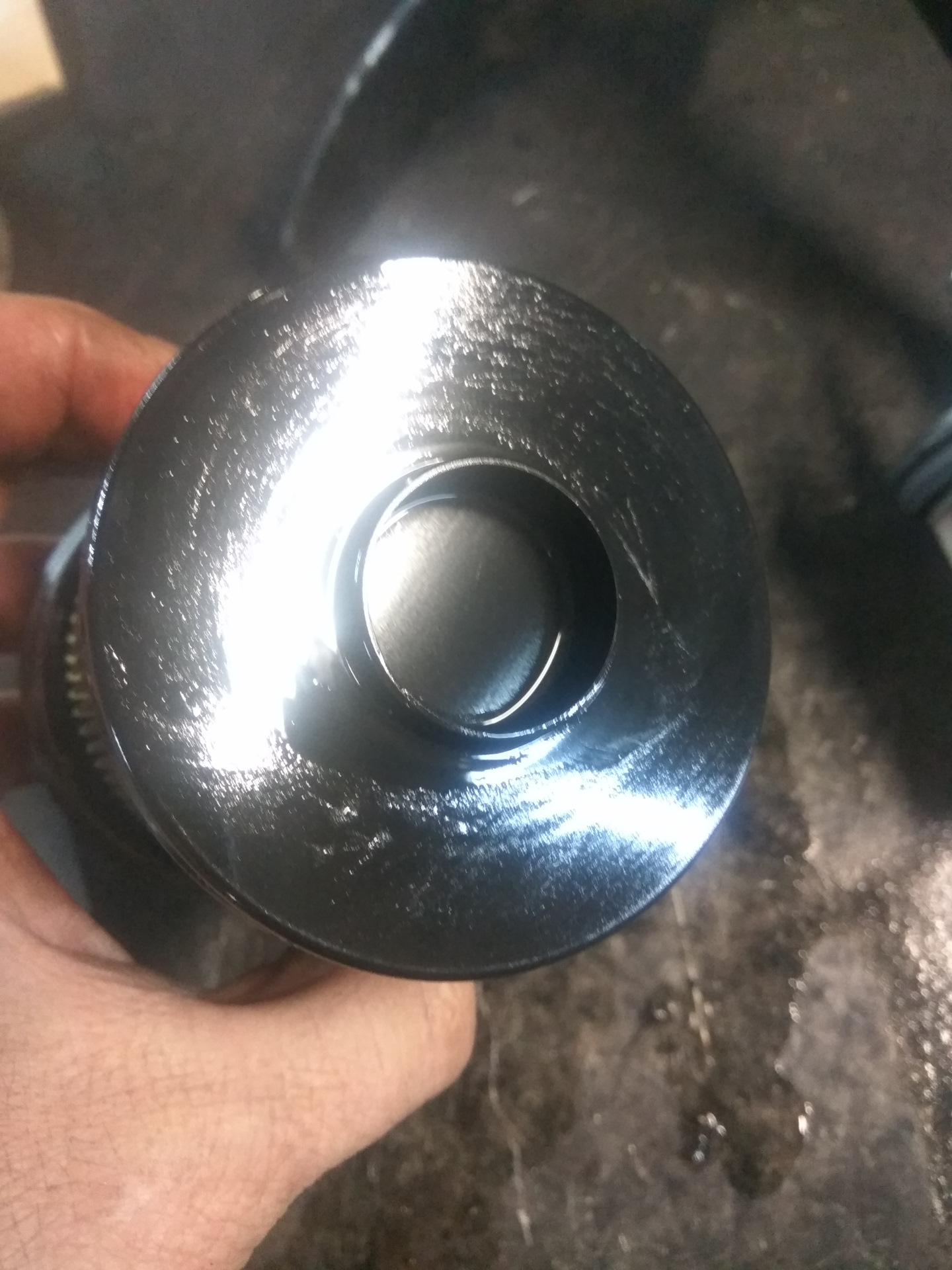

У нового пусто
ДУмаю не показатель. Показатель фильтрующий элемент, на сколько он фуфульный
Возможно из старой партии, в новой не стали заморачиваться
У матового на дне элемента ДЕЛФИ

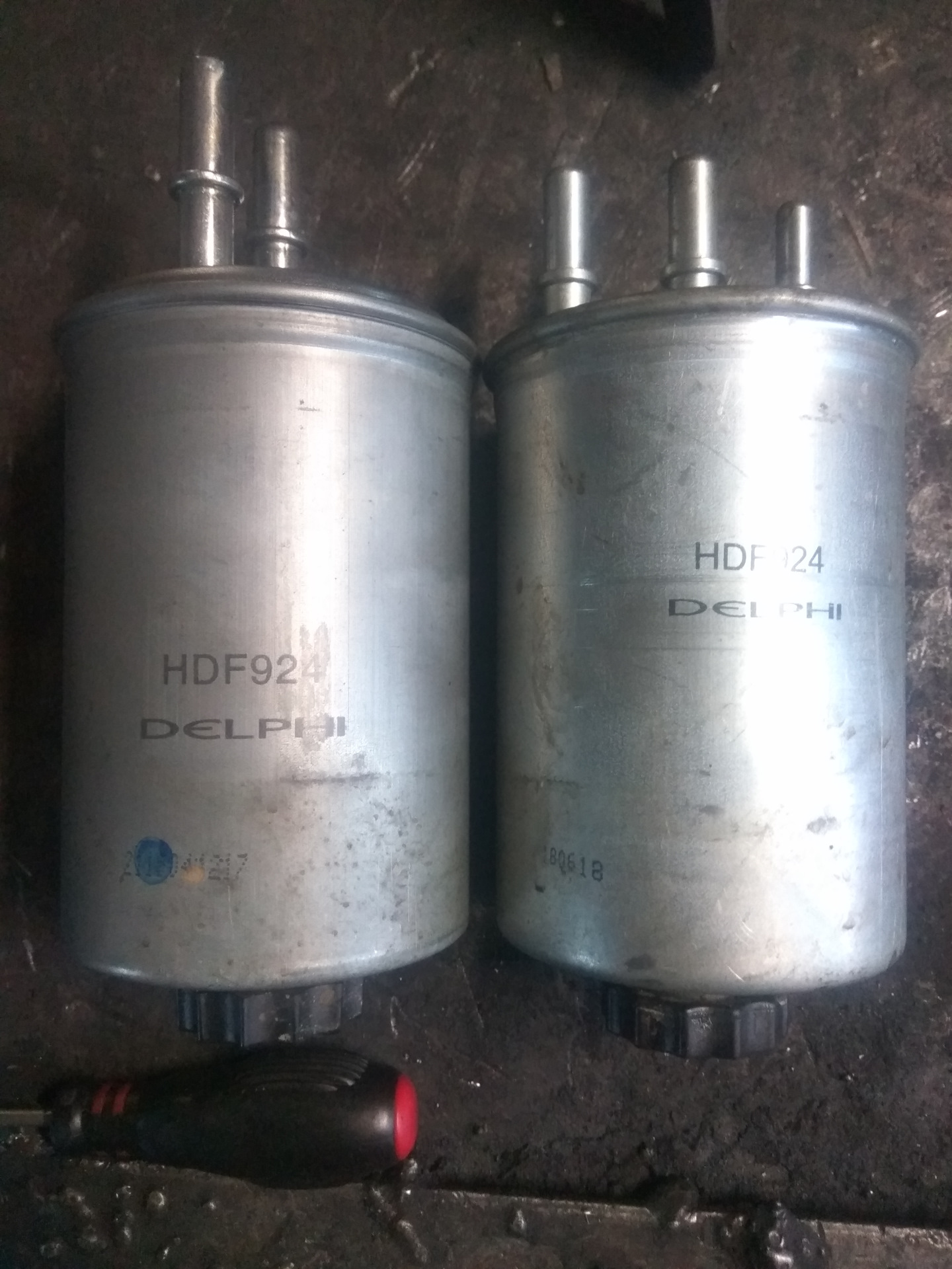

Начали))) вот пациенты, слева матоаый
В течении трёх последних лет Берем фильтра у одного поставщика, уже почти год как матовых 924 не приходит, все как на фото, …надо будет распилить)))
