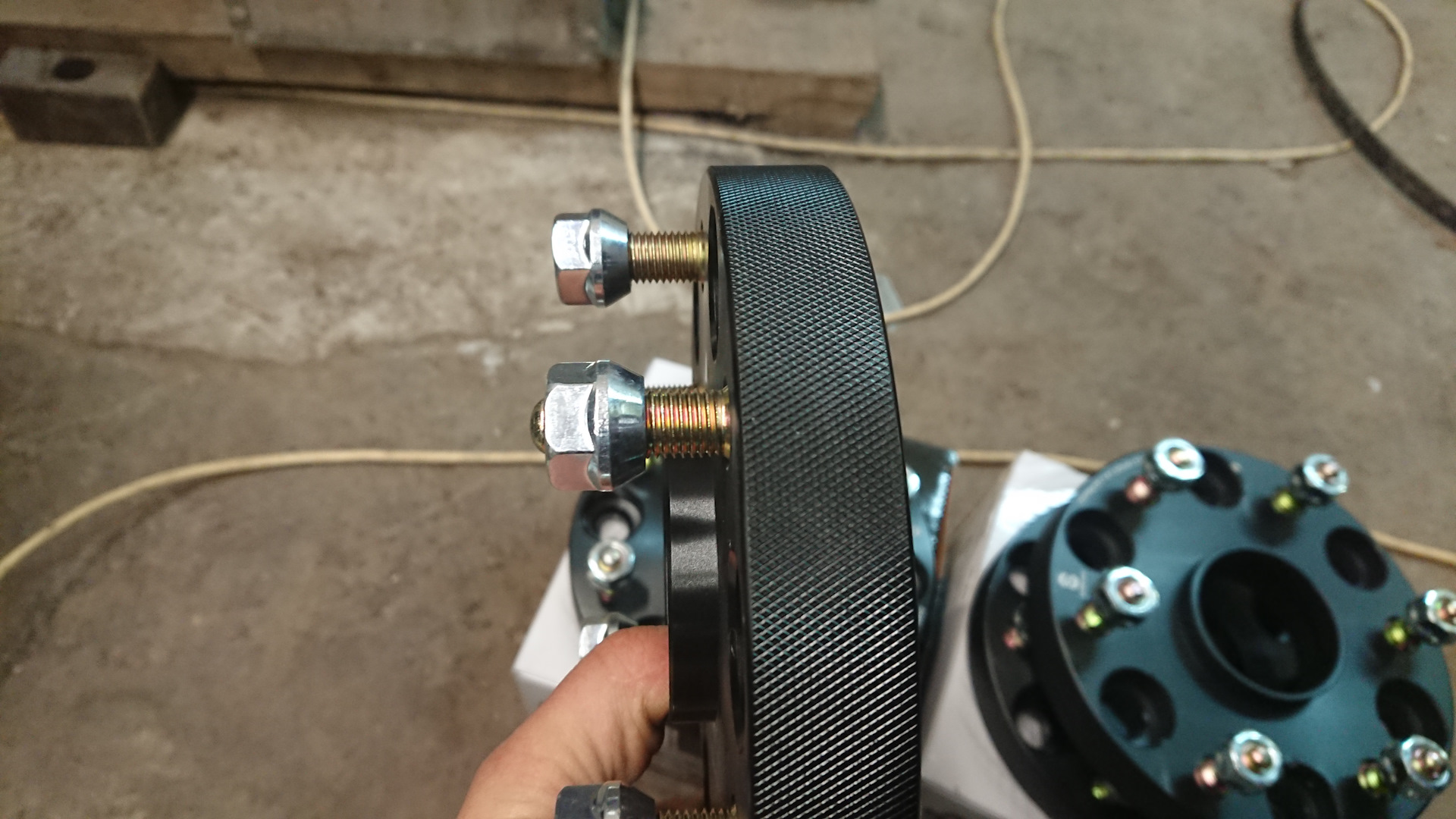

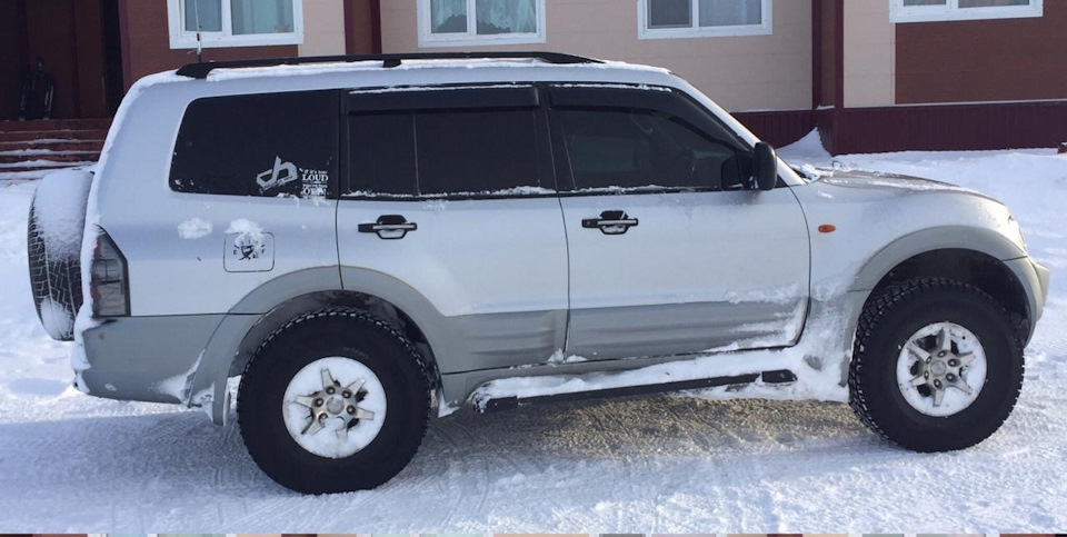

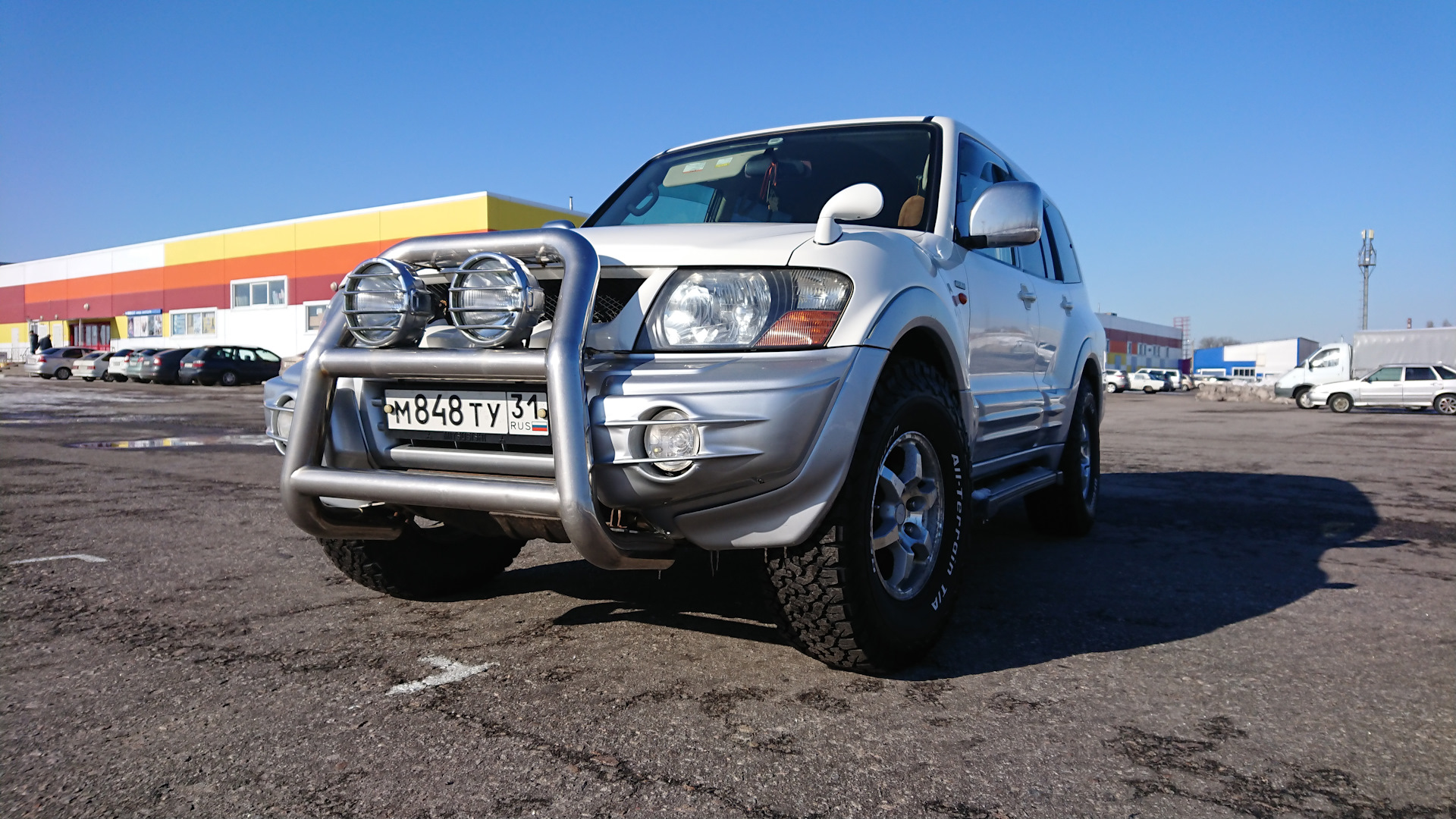

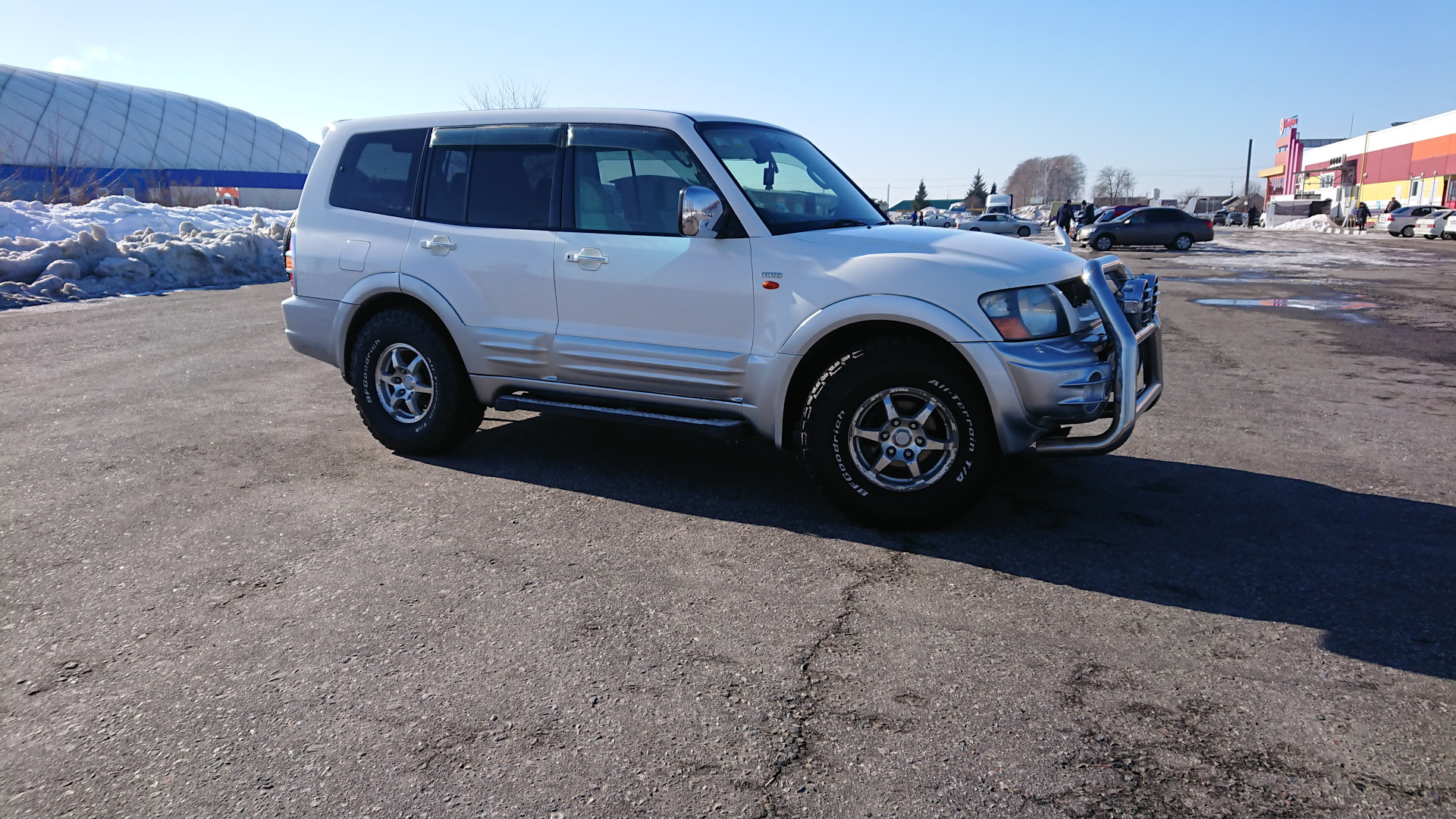

Ну вот и засунул 33е колеса, обул резину на старые диски, плюс поставил проставки 25мм, немного подрезал бампер спереди и подрезал брызговики, все встало идеально и ничего не трёт! Причём пружины просевшие! Теперь нужно лифтануть!

Ждём ) у меня лифт плюс два и 285/75/16 трёт на полном повороте руля, как потеплеет буду резать или подгибать крепление переднего бампера (спереди только трёт)

У японских паджеро пружины ниже чем у американских и европейских изначально. Они не просевшие.
Может быть, но мои реально просевшие, у меня сзади колеса как на бэхе завалены, домиком
Сайлентблоки задние в первую очередь.
Не, с этим всё в порядке
Лифт полюбому просится туда.
Где проставки брал? Что за материал?
Лифту быть однозначно!
Проставки кованый алюминий
Фирма starleks, наши отечественные вроде как
starleks.ru/
Спасибо за наводку! Буду думать, не доверяю я аллюминию
Тоесть ты на штампах ездишь? Раз алюминию не доверяешь)))

Не переживай, я по колдоебинам ношусь как сраный веник, ничего не отрывает, даже затяжка не ослабевает!
Ну это хорошо)
А производитель гарантию дает какую нибудь?
А фиг знает, я не спрашивал)))
Могли бы вы сфотографировать что именно вы подрезали, пытаюсь понять насколько серьезно надо колечить бымпер?
Без проблем, завтра сделаю
Спасибо, будет очень полезная информация
