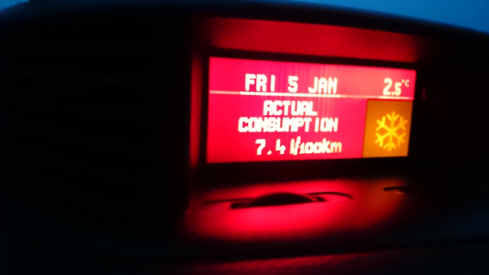

Привет Альфа-маньяки и просто всем кто зашел! Встал в субботу пораньше и покатил за Альфой в D-Ital service))) 2.5 часа в пути и я на месте) Димон показал и рассказал, что было сделано) работает как часики, спасибо D-Ital! Поехал домой, погода отстой, но настроение супер)больше 3000 оборотов не крутил, обкатка же) 6 передача и круиз контроль это офигенски, едешь и кайфуешь порадовал мгновенный расход при такой езде 7.4 л/100км))) Приехал довольный, жена сказала сразу другой человек стал)))))

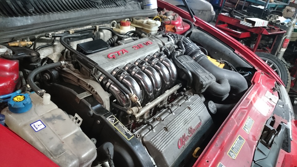

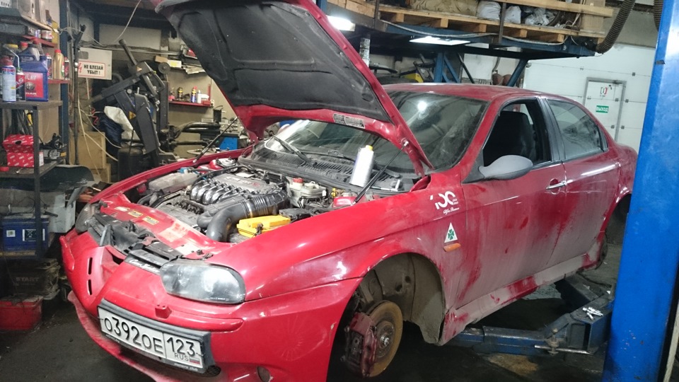

А вот что было заменено в D-Ital Service:
— ремень ГРМ
— ролик натяжной
— ролик обводной
— прокладка ГБЦ
— крышка ГРМ
— прокладка клапанной крышки
— сальнкики распредвалов
— маслосъемные колпачки
— клапана впуск
— клапана выпуск
— вкладыши шатунные
— сальник коленвала передний
— резинка под гильзы
— прокладки впуск
— свечи
— маслянный фильтр
— воздушный фильтр
— моторное масло
— антифриз
— масло кпп
— масло ГУР
— тормозная жидкость
— ремонт глушителя
— ручка задней левой пассажирской двери
— сальник шруса левый
