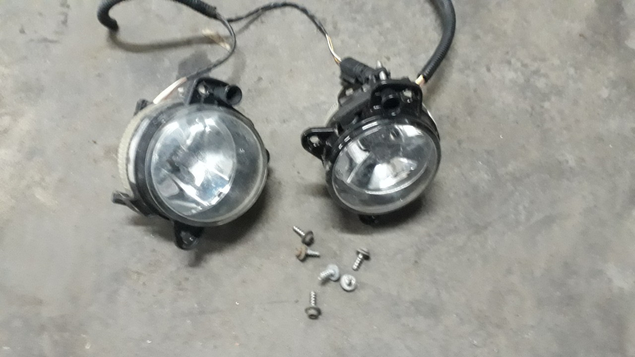

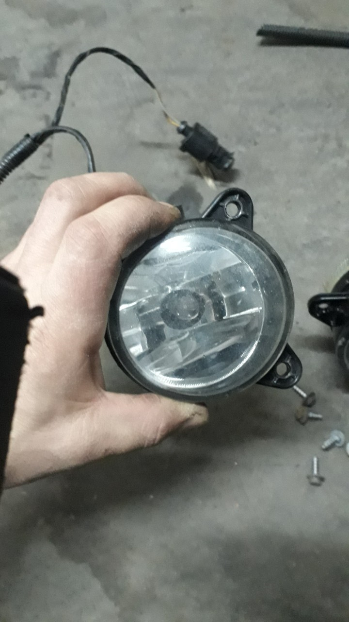

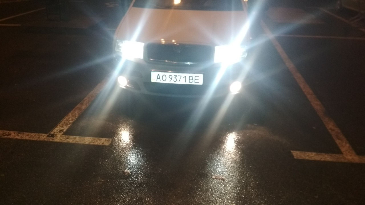

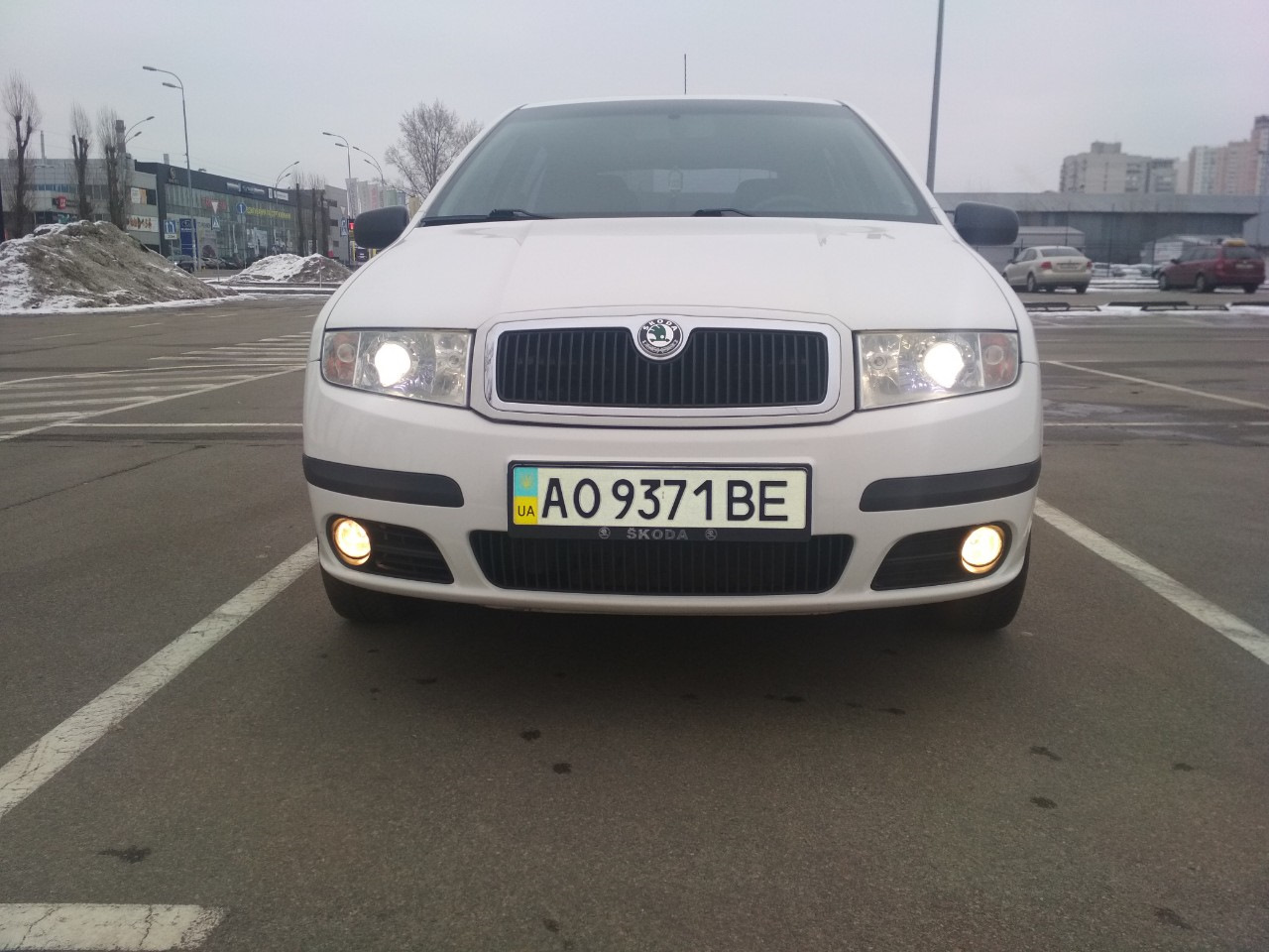

Всем привет! Много чего установил уже. Ну ка-то не было времени и желания делать записи. Но все же решил поделится. Может кому то и пригодится. И так, установка и подключение оригинальных противотуманных фар (далее — ПТФ). Что нужно?
1. Сами ПТВ.

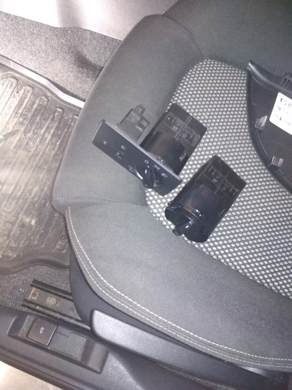

2. Переключатель света с функцией передних ПТФ (то есть чтобы он выдергивался на два щелчка).

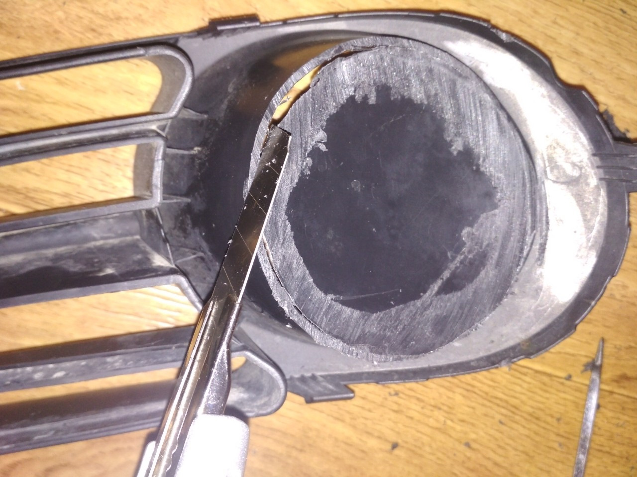

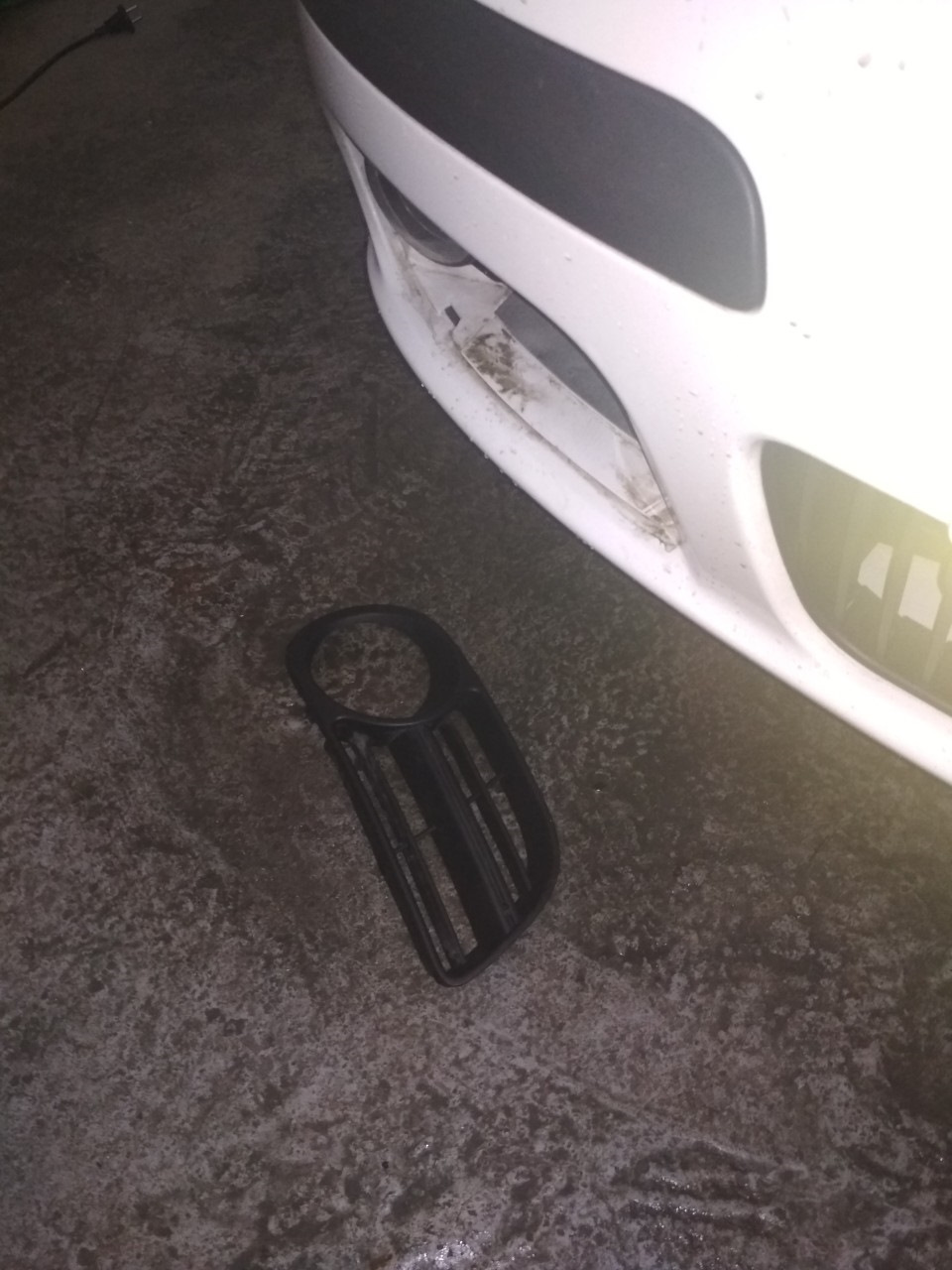

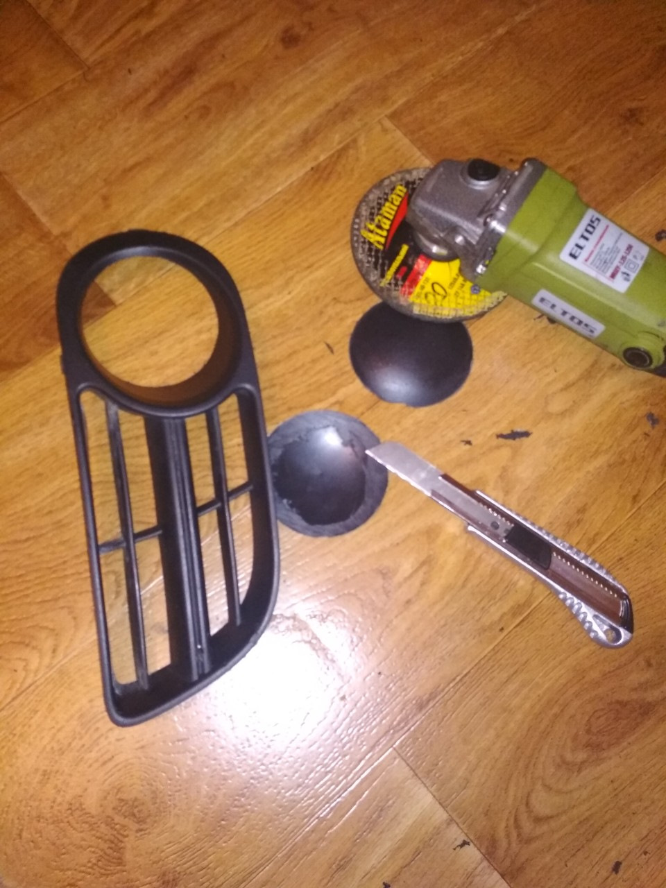

У меня в бампере вместо ПТФ стояли заглушки. Делаем в них отверстия с помощью болгарки и канцелярского ножа.

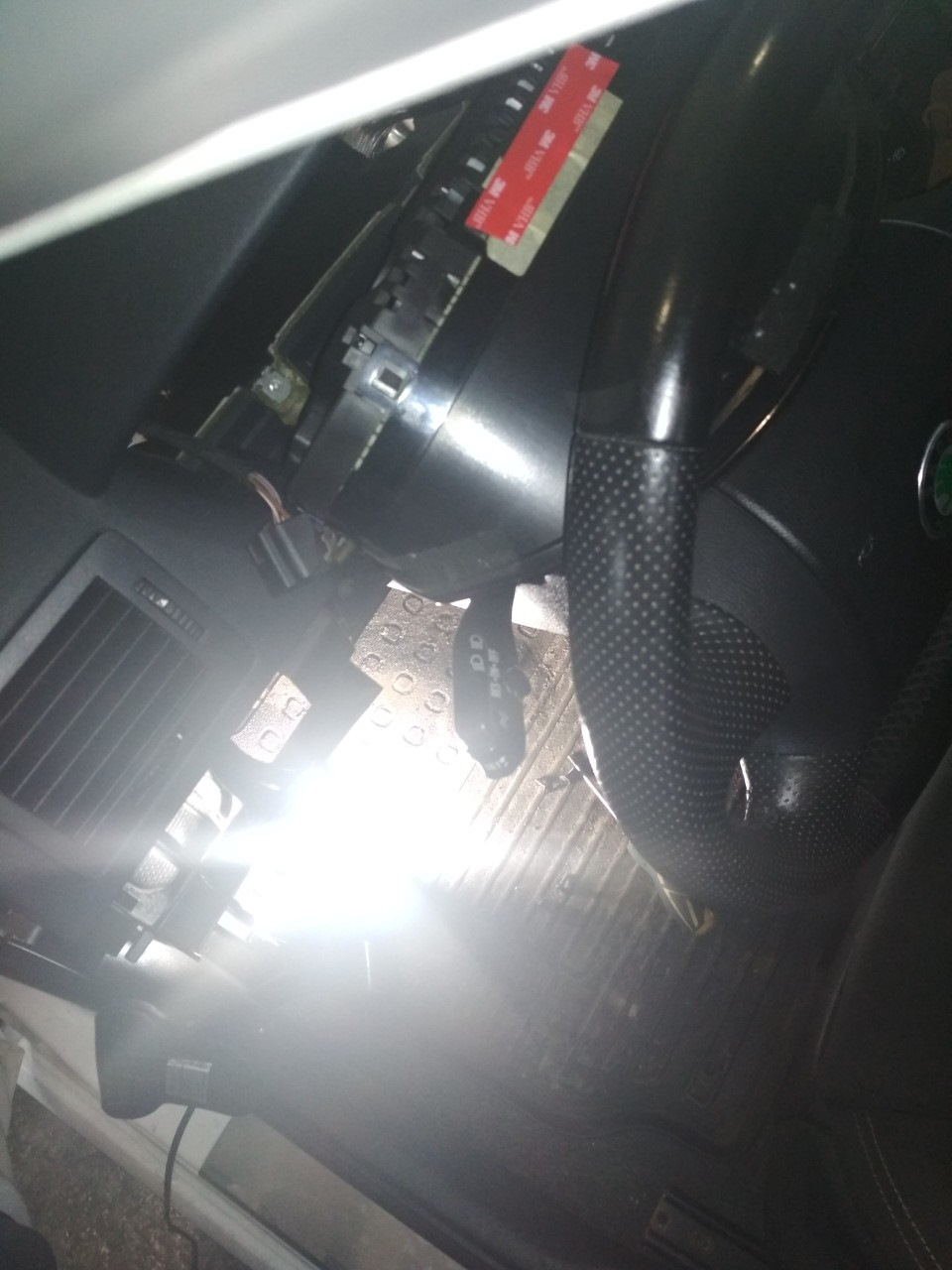

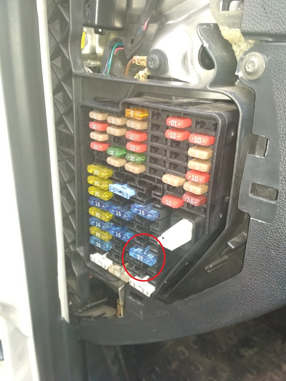

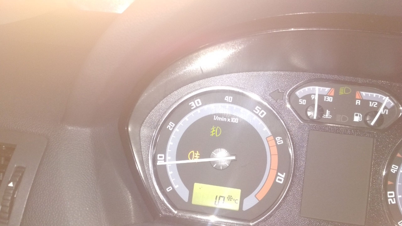

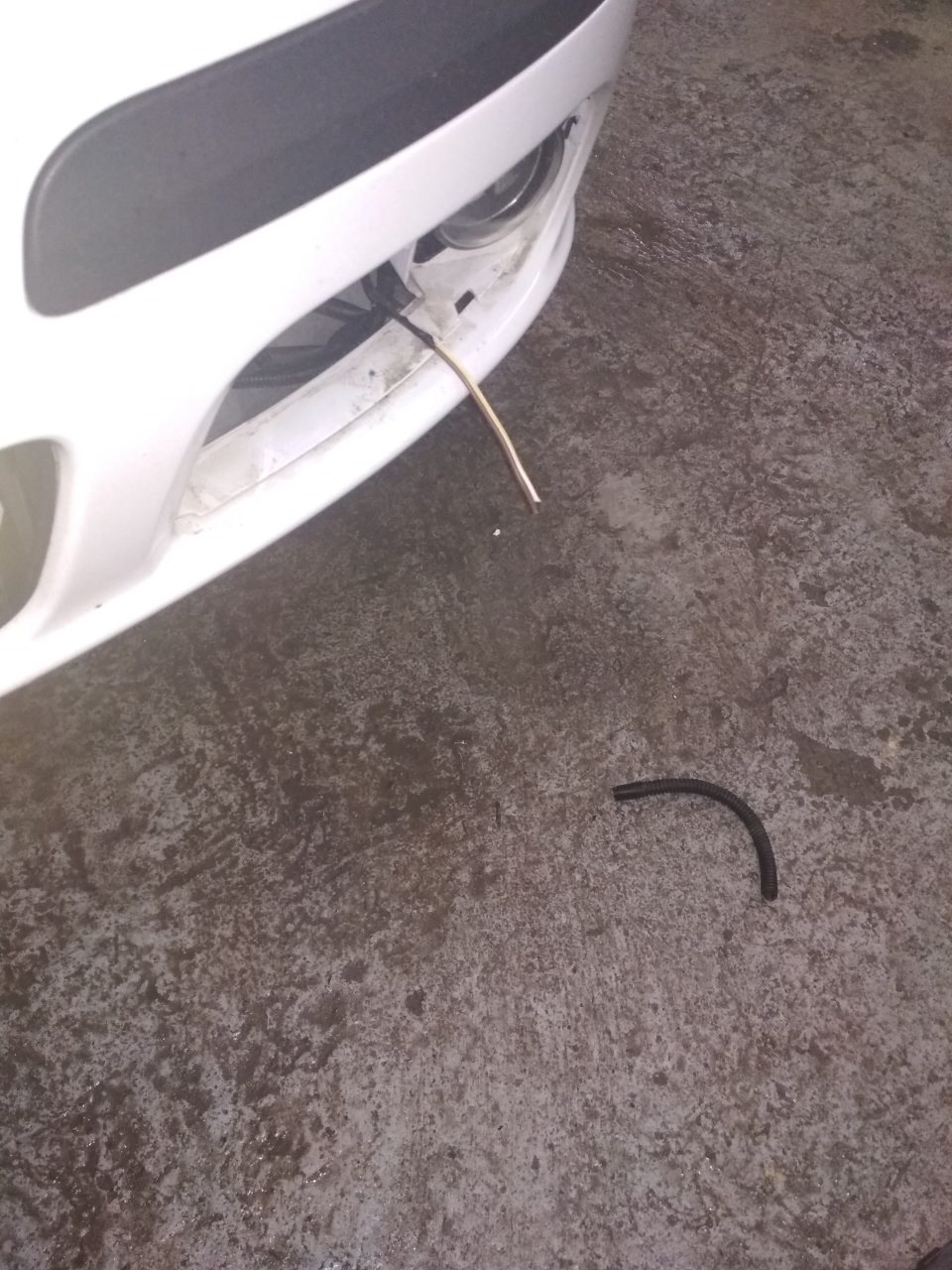

Сами ПТФ прикручиваются к бамперу на три самореза. Провода от них затягиваются в салон. Деле электрик все подключил через предохранитель. Кроме этого я захотел что бы все было по заводскому — как в оригинале. Для это нужно докинуть еще один проводок к фишке на приборной панели. И при включении ПТФ будет загораться значок на приборке.

Здравствуйте, у меня такой вопрос есть. Передние ПТФ стоят заводом, есть переключатель с соответствующей иконкой. Но при включении противотуманок первым делом включается задняя и лишь потом передние. Тоесть, возможности включить передние без задней нету. Не подскажите, это решается путем вмешательства в сам переключатель или дело гораздо сложнее?
Здравствуйте! Думаю, что не помешает к электрику обратится. Возможно кто-то туда уже лез до Вас и перепутал провода.
Здравствуйте, имеете ввиду, что перепутал провода именно в самом блоке в салоне? Я просто сейчас буду устанавливать бампер и ПТФ от РСки и думаю попутно решить сей вопрос.
Как вариант!
номер переключателя напиши пожалуйста. по заводу он идет цельный с рамкой для этой модели. с чего ты ставил?
Я брал с разборки. Номера можно здесь посмотреть www.drive2.ru/l/474242180999807089/ Рамка отдельно не продается на ней даже номера нет. Если у тебя рестайл то ищи с рестайла сам переключатель без рамки.
