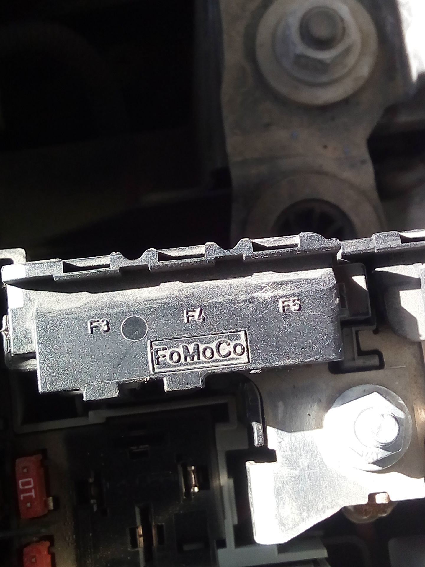

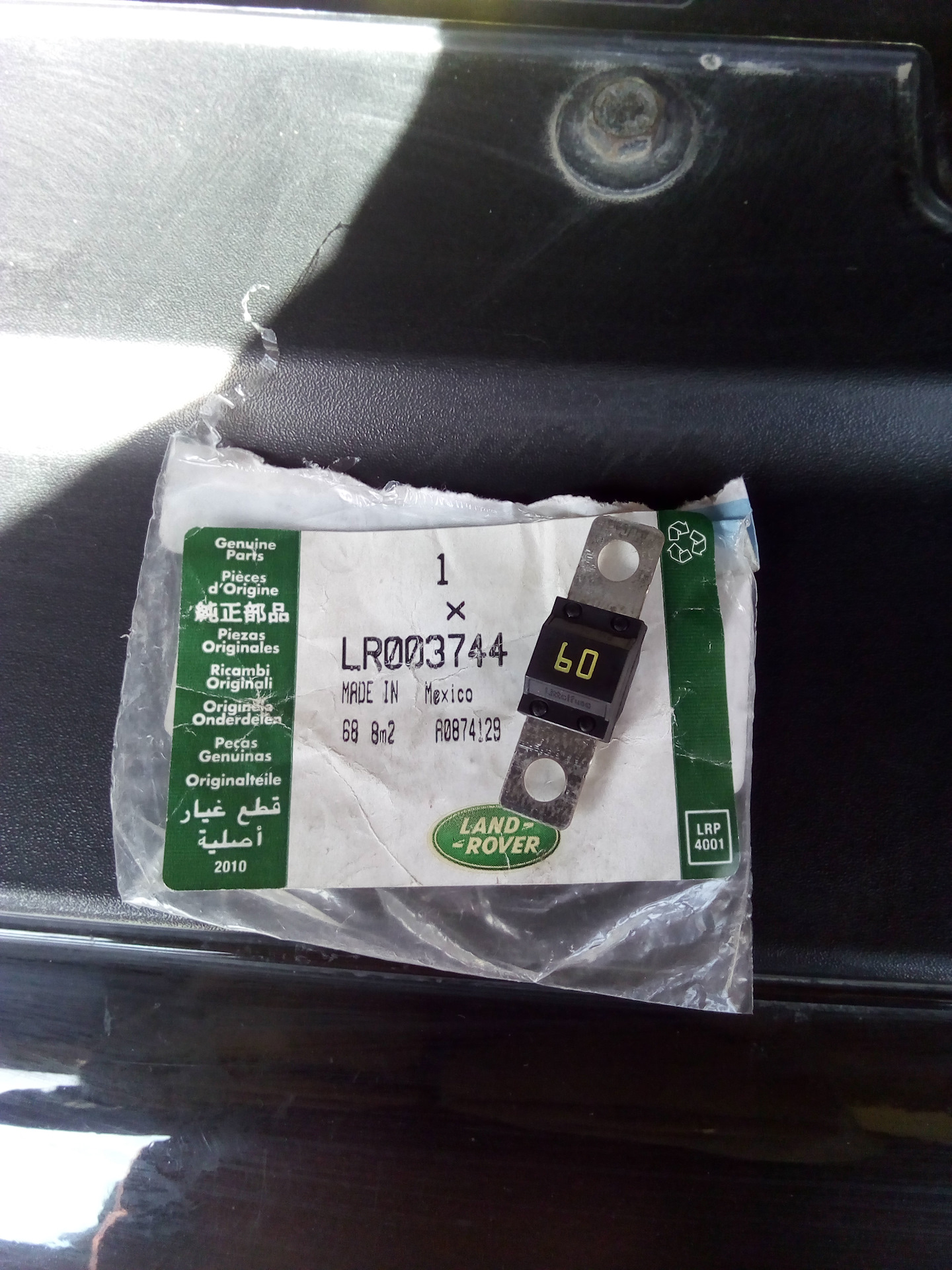

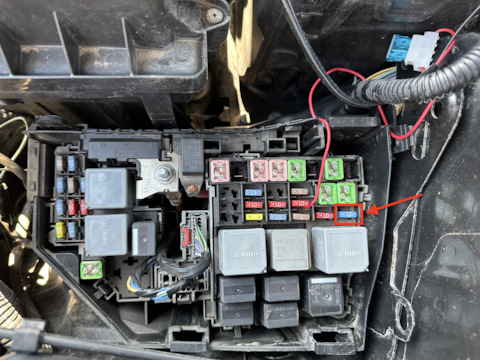

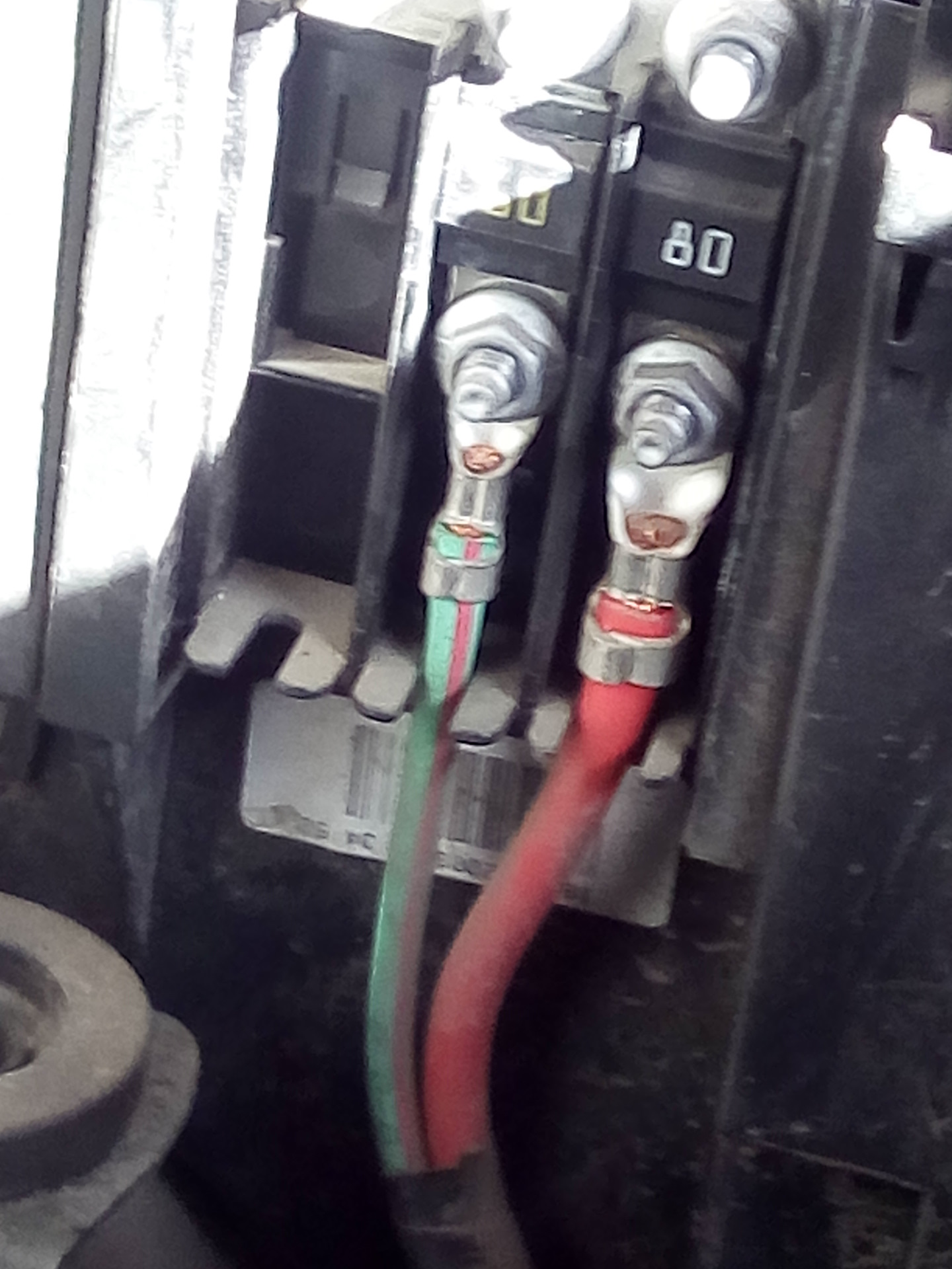

В ожидании "паука" решил проверить предохранитель свечей 60 А . Стоит он под крышкой на боковой стенке подкапотного блока предохранителей со стороны воздушного фильтра ( для лучшего доступа его корпус лучше поднять, ослабив хомут или совсем снять).Откидываем клемы А.Б. Тонкой отверткой отгибаем фиксатор и толкаем крышку вверх . Решил сменить на новый.

Просто был в ящике новый и свободное время, дело не хитрое и деньги не великие.
