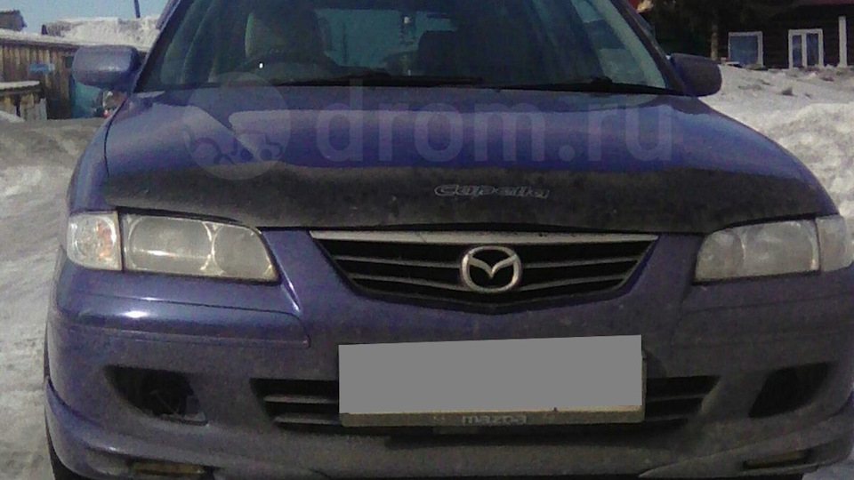

В предыдущих БЖ, писал о проблемах холостых и т.д,
Прислушался ко всем советам и вот что сделал, снял дроссель почистил, перебрал колодку на катушку оборвался проводок, чуть чуть под настроил ДПДЗ, ну и сегодня был пробный заезд, обороты не плавают, скорость набирает хорошо, при полном нажатии на газ реагирует моментально. Ну и наконец то поставил котел 220 на 1,5 кв
Результаты ремонта
Цена вопроса: 1 200 ₽
Mazda Capella 2000, двигатель бензиновый 1.8 л, 125 л. с., передний привод, автоматическая коробка передач — своими руками
