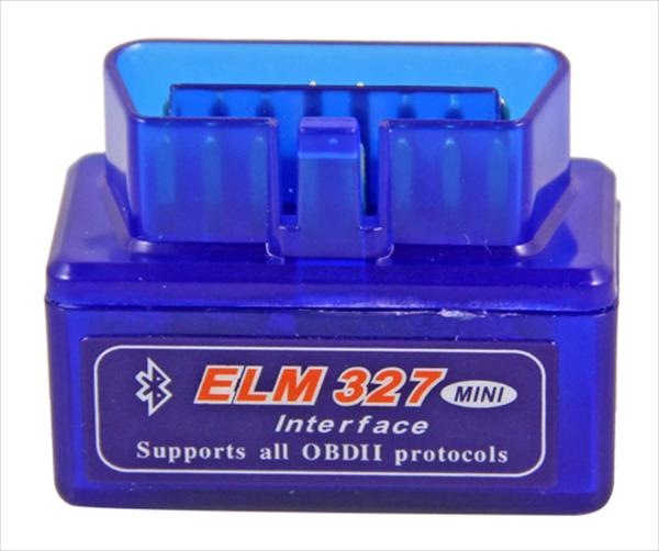

Приобрел штукенцию для диагностики по блютузу OBD2 mini bluetooth scanner, немного побаловался и закинул…
Но недавно меня начала беспокоить ошибка ЭБУ, которая появлялась обычно на ходу. Из 4х попыток 2 раза считало код — U0001, остальные 2 раза вообще не находило ошибок, но очистка помагала. Сейчас езжу нормально, пока не загорается… Кто-то сталкивался с такой бедой?
П.С. После установки ГБО загорался чек — причиной стало низкое давление редуктора, и движку не хватало смеси. Проблему решили.

День добрый! Была такая же проблема. Это из за бедной смеси на газу. Нужно поехать к газавщикам и пусть они накрутят более обогащенную смесь и ошибки не будет.
u0001 из-за газа? о.О
Да! бедняк у тебя
