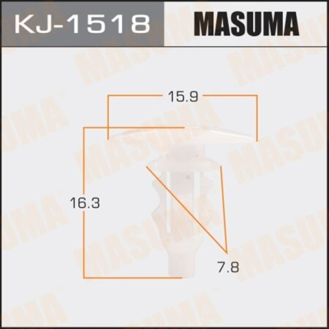

Хочется поблагодарить Pialkin за его находку номеров клипс у Masuma.
Почитав его рассказ, решил и себе заказать, так как уже пару лет как терпел это безобразие.
Летом и весной/осенью они более менее крепко сидели, а вот зимой уже практически каждый раз приходилось вправлять.
Но, в отличии от автора, заказал другой номер и не ошибся. Нам нужны именно 701.
Заказывал в Автодоке за 15 рублей штучка. В экзисте они были только упаковками, а 50 штук мне не нужно))))
В эмексе не состою, поэтому там не смотрел.
Сегодня получил и установил. Это именно то, что нужно. Смотрим фото.
Новые немного другого строения, вроде бы покрепче и надежнее. Брал 4 штуки, поставил пока только две, на левую и правую задние двери. Спереди стоят точно такие.
Вопрос. Верхние (последние) имеют специальную прорезь, чтобы их было удобно менять. А вот остальные вроде бы нет. Или я не нашел. Их придется вынимать через небольшую имеющуюся дырку и новые так же вставлять? Есть же шанс порвать уплотнитель?
В общем это в закладки точно. Очень нужная инфа вышла.

Не, у наших диаметр посадочного в дверь меньше, чем у этой. Может вообще не закрепиться.

Предполагаю, что все клипсы вставляются через верхнюю прорезь в уплотнителе и шомполом *зчркн* проталкиваются до нужного места.
Ну ближние ещё может быть, но уплотнитель то длинный. Наверное все-таки вынимать старую через дырку аккуратно и туда же вставлять новую. Уплотнитель наверное тянется и не рвётся. В общем вопрос. Главное что они не ломаются так как крайние верхние.
Какие крайние верхние. запутался. Какие стоит брать?
В уплотнителе все клипсы то одинаковые — 701 номер. Вопрос был в том, как их менять.
Пока кроме крайних не пришлось еще заменять, пока сидят более менее.
