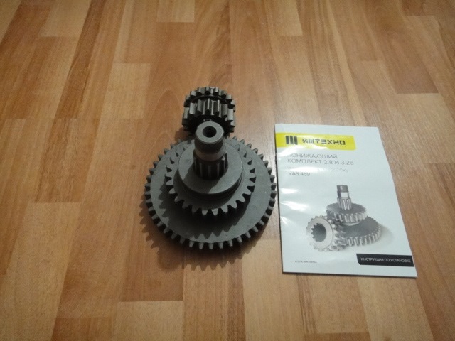

Заказал на прошлой неделе кит комплект 3,3 в раздаточную коробку. сегодня получил доволен как слон! Еще одна нужная деталь перед глобальной переделкой авто которая не за горами!
Уууу ! Там "пилите Шура пилите", чтобы влезло ! =)))
Все уже влезло и прошло не большое испытание! А пилить и в правду много пришлось)))
удачьной установки!
Спасибо
Для установки этого комплекта в картере нужно вырезать окошко?
Да все верно или картер нового образца нужен!
А в картер нового образца точно без переделок потходит, а то я не сталкивался?
НЕТ! 3.3 не лезет даже в новый картер, пилить надо!
Пилить окошко или просто ямку?
в новый корпус впихивали 2.8 ничего не пиля, про 3.3 не знаю, скорее всего окошко вскроется, литье разное…
А стандартные валы какие в раздатке с завода?
1.94
и сколько стоит
9000т.р.+ 330р. доставка
