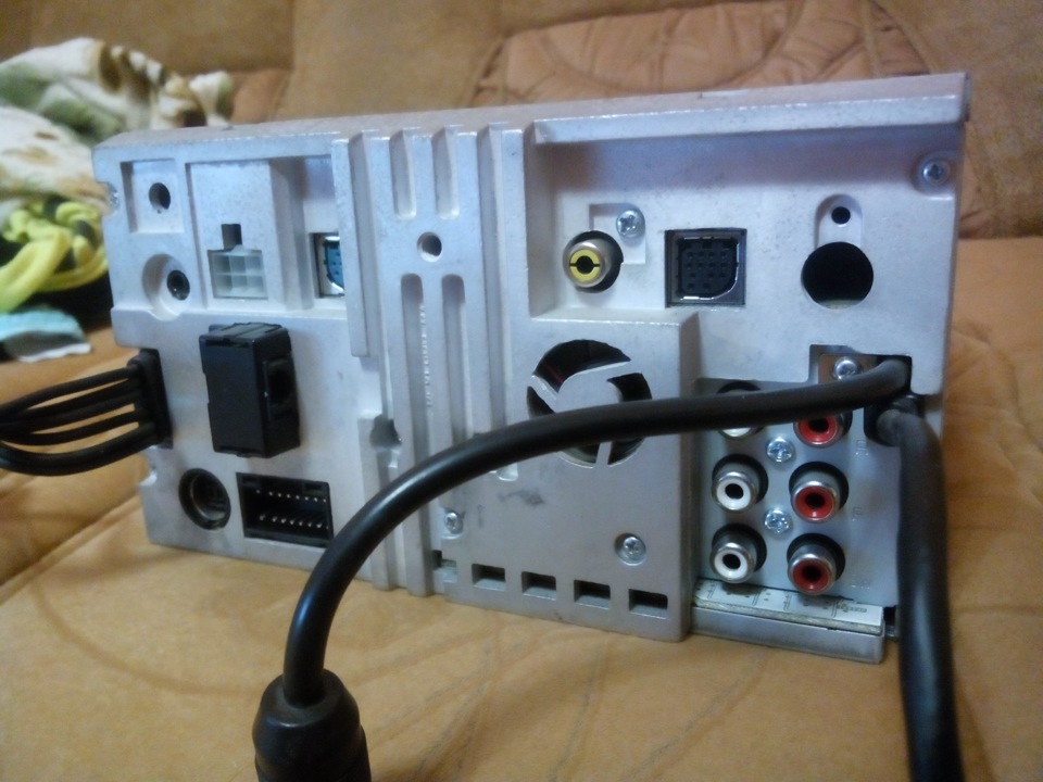

с момента покупки авто стоит магнитола Alpine.но в ней нет USB.может кто подскажет каким способом можно его организовать.только не предлогайте оригинальные приблуды Alpine(слишком большая цена, да и отзывы(()

Имею такую же голову IVA 202R, для USB купил адаптер Yatour. Последние отлично работают, теги показывают как на русском так и на английском. Качество звука за свои деньги нормальное. Если кому есть интерес, пишите в личку, подскажу где взять.

Привет! Что-то я не понял ? а Yatour к этой магнитоле через аукс(тюльпаны ) подключали или через вход AI-NET ?
Где сам вход aux расположен?
Сзади вход. тюльпанами
сенк, значит надо вытаскивать и удлинитель кинуть
Именно так)))

KCE-635UB посмотри и можно слушать, смотреть и даже фото просматривать…
хорошая штука, но дорогостоящая.я думал может можно без каких либо блоков дополнительных обойтись.шнурком каким нибудь хитрым
